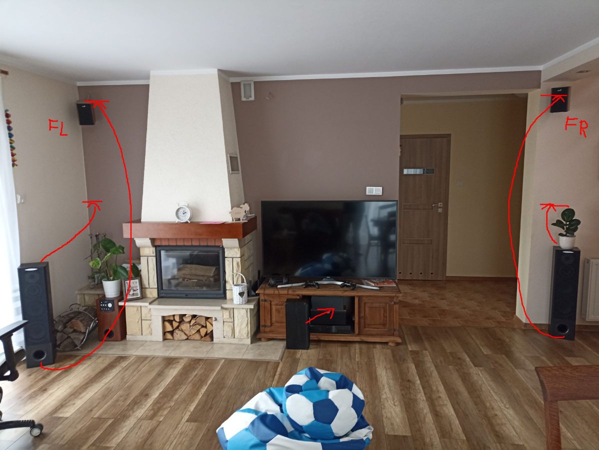

(fotka dla zobrazowania gdzie otwór rezonansowy i gdzie są wysoko tonowe głośniki, wysokość całkowita kolumny to 86cm)
Plan na 5.1 głównie do filmów (60%), konsola (30%), 10% muzyka rock i losowe radio 🙂
Na foto tego nie widać ale z grubsza miejsce widza jest w miejscu pufy-piłki (zdjęcie na samym dole), ale jest wyżej w postaci fotela gamingowego lub kanapy w przypadku większej ilości widzów (wysokość ucha jakieś 110cm - 120cm od podłogi zależy od zmienianego siedziska)

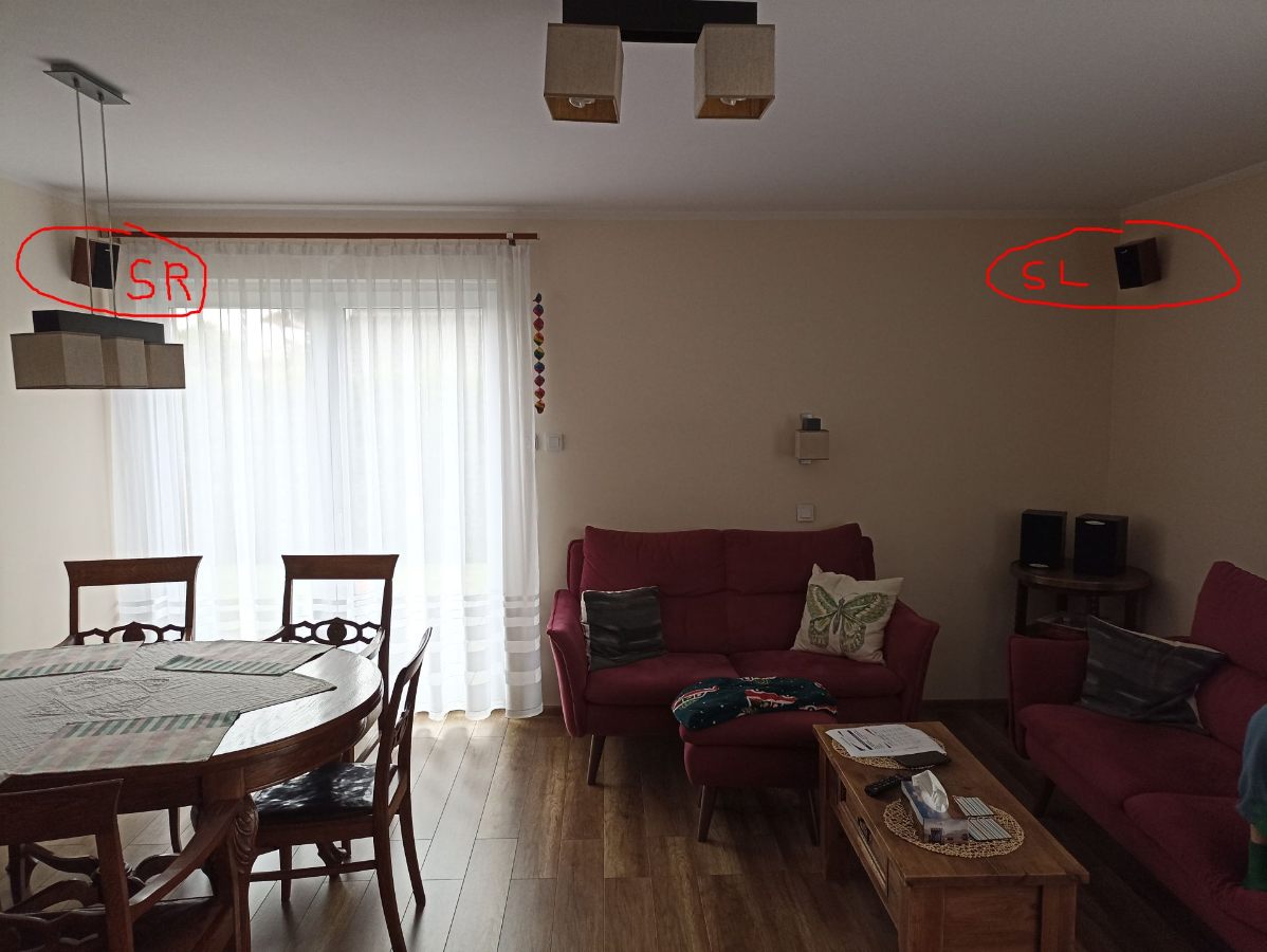

Tył:
- Quadrale zastępują głośniczki Geniusa, będą pochylone w stronę widza
* od razu napisze dlaczego tak... bo gdzie indziej średnio da rade, balkon ma się otworzyć, a na krzesło i na człowieka przy nim siadającego musi być miejsce, więc trudno go obniżyć, tu naprawdę nie bardzo jest co wymyślać, bo kable zamurowane i wychodzą zaraz za widocznymi głośniczkami
Przód:
- centralny idzie w półkę, tam też trafi amplituner i ...
a) amplituner na dole, ale wiem że nic nie powinno stać na amplitunerze, a tam będzie głośnik, ale dam dystanse na tyle ile miejsca pozwoli półka, aby była wentylacja
b) głośnik na dół amplituner na górę a na tył wytnę albo wydrukuję stopki długie (bo jednak głośnik centralny płytszy niż amplituner i by zwisał tył)
tak czy owak tyłu półki już nie ma, bo dawno wycięty, więc powinno być dobrze, a jak naprawdę będzie się grzał to w ostateczności dorzucę ciche wentylatory 140mm (ale mało chętnie bo trzeba będzie pokombinować, żeby startowały z ampli)
jak lepiej myślicie ?
- fronty
i tu w sumie całe problem 🙂

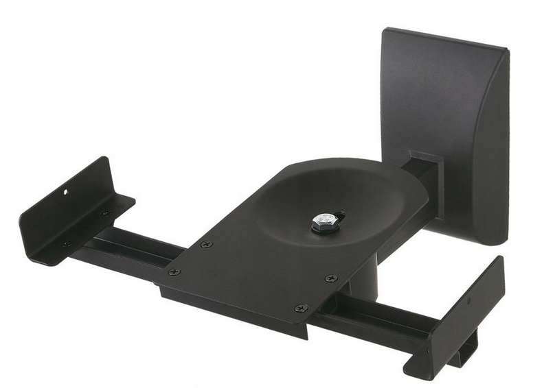

kable są jak się można domyślić już zamurowane, a że malowanie nie jest planowane na najbliższy czas więc bruzdowanie żeby zejść z kablem z (prawie) sufitu do podłogi odpada, wiszący kabel też odpada, w podłodze też ciężko coś ciągać bo panele i na amen zaklejona listwa łącznikowa typu T. Więc pomysł:
a) podłogówki stawiam obrócone do góry nogami na stojakach tego typu:
1779487197_Screenshot2022-10-01at19-38-41UchwytzaciskowyARTG-04B.thumb.png.192cf49887cb5561c07a95ec95b36599.png
obrócone do góry nogami, żeby głośnik wysoko tonowy był najbliżej wysokości ucha, wyjdzie jakieś 140cm od podłogi, więc o 20-30cm wyżej niż ucho ale skieruje je lekko w dół (w ucho). Nie wiem co będzie z tonami średnimi i niskimi i oraz otworem rezonansowym który wyląduje najbliżej sufitu.
Macie doświadczenia w tym względzie ?
b) jak wyżej, ale dokupuję subwoofer żeby pokryć straty niskich tonów
Prócz w/w stanu to przekonuje mnie do tego rozwiązania, że już takie widziałem w studiach nagrań( podwieszona kolumna skierowana w stronę operatora) , tam się to chyba praktykuje, więc nie mogą się mylić ? 🙂
Tak by to wyglądało
A jak subwoofer to jaki w budżetowej wersji ? Może być używanej. Myślałem o Magnat 302A, ale 680 zł za kilkuletni sub to wydaje się dużo.
Coś innego polecacie ? Chętnie z oferty amazonów bo chyba 11.X Prime Day, a dziesięć dni później wyprzedaż z amazon wearhouse, więc można coś upolować.
Za wszelkie uwagi będę wdzięczny.
Valdgeer
Sub konieczny do efektów w twoim sposobie użytkowania. Fronty w tym stylu podwieszone...hmm to będzie wyglądało jeszcze dziwacznej niż kable wiszące z góry. Zaburzysz też "zgodność" fazową tej kolumny. Ustawienie  BR w narożniku sufitowym podbije też ten zakres bez możliwości estetycznej korekcji w tym miejscu. Te wieszaki nie tanie pewnie także a miałyby co dzwigać. Ja bym sprzedał fronty kupił "wystarczające", nie tak długie fronty o odpowiednim kształcie i wolumenie do zawieszenia wysoko i konkretnego suba do efektów. Dużo pracy ze strojeniem całości przed tobą. Taki sub nie kosztuje 680 ani tysiąc. Szykuj 2k na niego. Inaczej będzie do d.

Znacznie lepiej wypada magnat czy heco w tej cenie.
Ale jak napisaliśmy na drugim forum. No to grać nie może. Będzie źle. bardzo źle albo krytycznie. Do tego to będzie wyglądało karykaturalnie.
Pierwszą czynnością powinien być zakup cementu i reszty do betonu 😉
Oczywiście "zamurowanie" tuneli BR ... Albo ze względu na subwoofer
spróbować odłączyć też jeden z wooferów we frontach, jednak to zależy,
czy są włączone szeregowo czy równolegle. Są i inne opcje ... 😉
To mogłoby poprawić równowagę w narożnikach pokoju.

To nie ma prawa zagrać dobrze.

Może przyspieszę malowanie i zamontuje niżej (i bez obrotów) ...ale też nie na podłodze bo po lewej na tej kamiennej półce spocznie lewa kolumna a więc po prawej też na uchwycie 40cm nad ziemią. Sub spocznie albo na lewym przodzie pod kolumna albo na lewym tyle (poeksperymentuję).
I odpowiadając kolegom:
1. Otwór rezonansowy frontów jest z przodu więc minimalizuje negatywny efekt ściany i rogu, nie likwiduje ale minimalizuje - po to m. in. zamieściłem fotki głośników.
2. Ale pkt 1. w sumie tylko informacyjnie bo bas miał być przycięty na amlitunerze na frontach a przekierowany na sub. Pewnie auto kalibracja z wykorzystaniem mikrofonu tego nie ogarnie ale pobawię się manualnie.
3.
4. Efekt wizualny nie będzie zły, to nie kolumbryny po 150cm tylko raptem 80
5. Koszt pary uchwytów to 120zl
