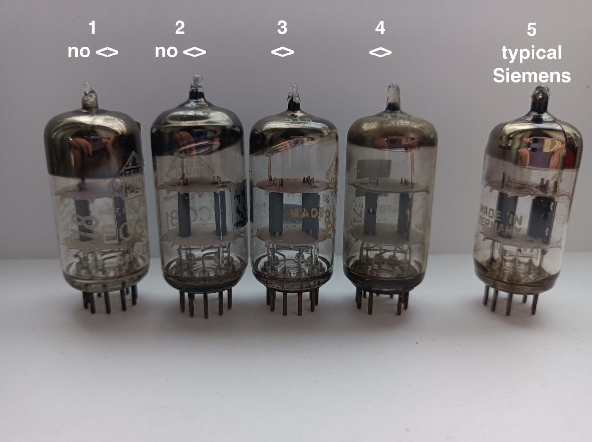

Zmobilizowałem się, żeby napisać tego posta jako cegiełkę do odwiecznej dyskusji nt. oryginalności lamp Telefunkena.
W powszechnej, obiegowej opinii oryginalne lampy Telefunkena posiadają  cechy po których się je rozpoznaje nawet jeśli nie posiadają żadnych nadruków i odwrotnie - uznaje za produkcję fabryk trzecich jeśli tych cech nie mają - choćby posiadały oryginalny wykonany w epoce nadruk logo TFK.
Uznaje się, że te cechy to przynajmniej (dla typu ECC81):
1.charakterystyczny , grubszy spłaszczony “getter”, wklęsły w miejscu łączenia z wysokim  wspornikiem
2. krótka anoda, łączona w jednym punkcie, może być z jednym lub dwoma żebrami
Są jeszcze inne cechy ale jak się okazuje nie determinujące - jak: kształt miki, rozkład otworów w niej, istnienie otworu rewizyjnego w anodzie lub nie
I oczywiście sztandarowa cecha, której wszyscy szukają - wypukły diament w szkle między pinami.
Poniższe zdjęcie pokazuje 5 lamp ECC81 z tego 4 w różnych wykonaniach - moim zdaniem wyprodukowane przez Telefunkena i dla kontrastu typowego Siemensa ECC81, ponieważ dość często można spotkać lampy produkcji Siemensa z nadrukiem TFK i vice versa.
Jak widać:
Lampa nr 1:
-brak diamentu
-krótki wspornik
-niecharakterystyczne, głębokie napylenie gettera
-brak metalizy na bazie
+pozostałe cechy charakterystyczne
Lampa nr 2:
-brak diamentu
Lampy 3 i 4 to typowe charakterystyczne Telefunkeny odpowiednio z getterem 30 stopni i horyzontalnym.
Lampa 5 Siemens - w sposób zdecydowany różni się wszystkimi cechami
Żeby nie było - lampa nr 1. to nie jest jakiś wybryk czy nieudany wypust radosnej twórczości pracownika linii produkcyjnej - mam takich lamp więcej, wykonanych dokładnie tak samo, z różnymi numerami seryjnymi.
Podsumowując - nie zamykajcie oczu na lampy nie posiadające diamentu jako dyskwalifikujące produkcję Telefunkena. W typie ECC82 również posiadam przykłady "atypowych" Telefunkenów (?) - i to w znacznie większym stopniu ponieważ posiadają kwadratowy “getter”, napylone są zupełnie inną chemią, zdecydowanie są to lampy starsze niż “popularna” produkcja lat 60-tych i co do nich nie mam już takiej pewności czy to nie jest stary Siemens&Halske - ale tu z kolei nie zgadza mi się kształt pinów (u Siemensa powinny być ostre zakończenia pinów).

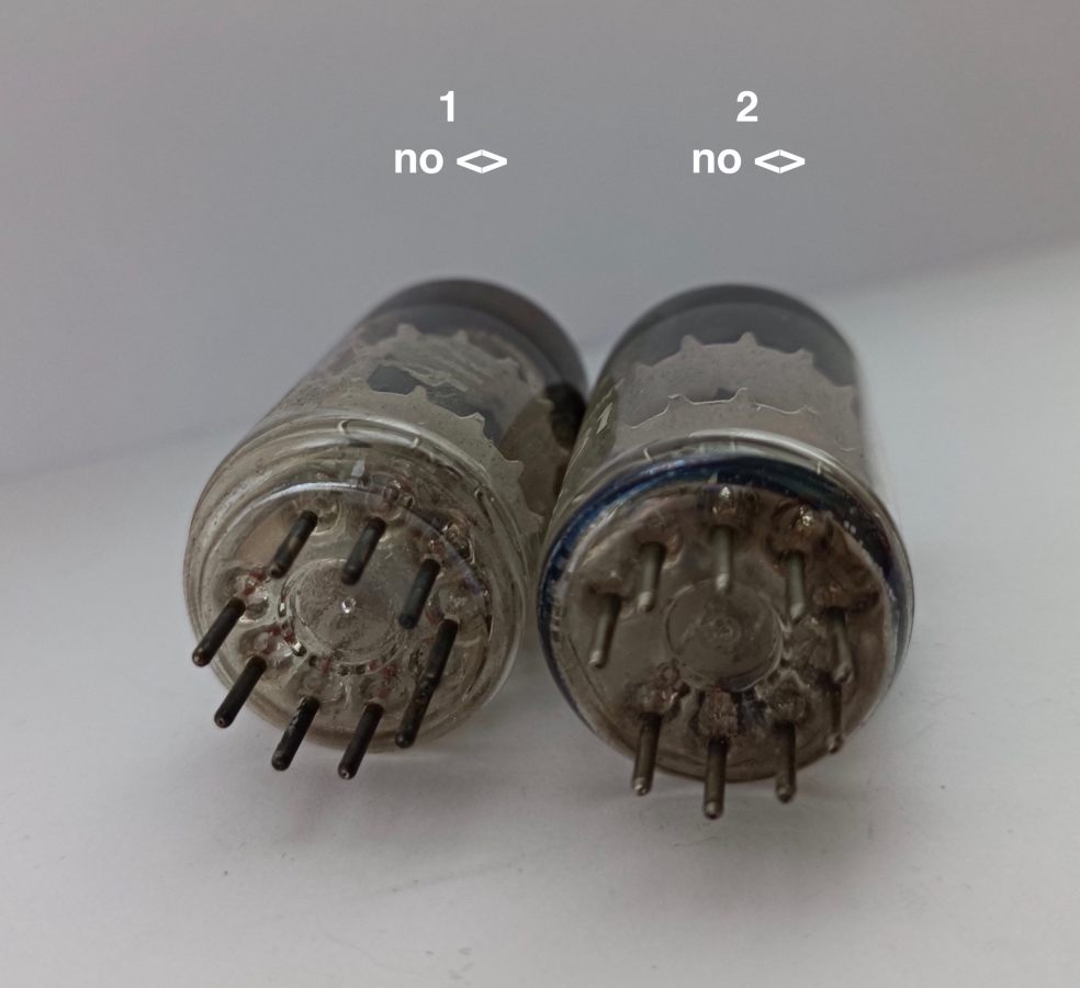

Jakiś czas temu kupiłem na eBayu parę goldpinów E80CF Telefunkena.
Nie ma diamentu od spodu ale V znak.
Czy to jakaś malowanka jest?
To jest Mullard Mitcham, 1972r. Label TFK tutaj to żadna malowanka, po prostu zamówiony branding wówczas.

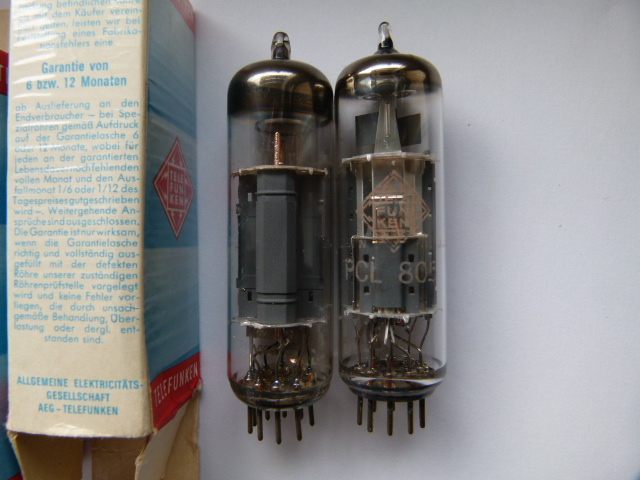

Witam.U mnie leży kilka takich lamp.Między innymi 6as7 które mają z jednej strony logo Telefunkena,a z drugiej czcionkę która wyraźnie wskazuje producenta-General Electric.Do tego mam jeszcze pcl805-od spodu jest diament i cyfra 21 i tajemniczą lampę też TFK którą kupiłem w pudełku po pcl805,ale na pewno nią nie jest (to ta po lewej).Może ktoś pomoże określić jaki to typ ponieważ ma częściowo starte napisy.Widać tylko pcl8...

28 minut temu, Airmike napisał:
PCL85 z którejś z fabryk Philipsa
Dziękuję za pomoc.Teraz muszę poszukać drugiej sztuki jednej lub drugiej lampy co by posłuchać w stereo😉
