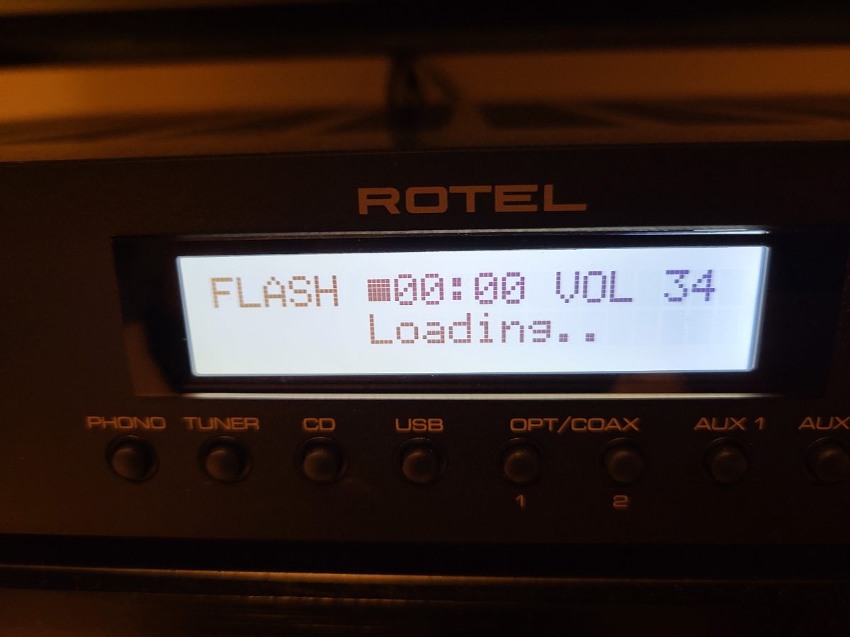

Ja chyba za głupi jestem, bo jak wkładam na pendrivie pliki flac/wav do wzmaka - i zmieniam źródło na USB, to nie mam nigdzie możliwości "przeglądania i uruchamiania" tych plików z poziomu menu wzmacniacza Rotela. Instrukcja też o tym milczy...

Takie proste moduły do odtwarzania na pewno wymagają określonego układu plików i formatowania dysku. Zajrzyj proszę do instrukcji jak pendrive ma być sformatowany. Prawdopodobnie FAT32.
Dziwna sprawa. Instrukcja do Rotela RA-11 kompletnie nic nie mówi o wymaganym systemie plików na pendrivie. Jedynie o tym jakie pliki można z takowego odtwarzać i że poza pendrive można podpiąć też ipoda lub iphone'a.... (zresztą instrukcja jest nawet w necie:
Zaloguj się, aby zobaczyć treść (możliwe logowanie za pomocą ) ).
Windows 10 pozwala mi sformatować pendrive'a albo do exFAT albo NTFS. Sformatowałem więc do exFAT (taki TV pięknie widzi, czyta pliki itd). Wkładam go do wzmacniacza, zmieniam źródło na USB i efekt mam taki - że co chwila pojawia mi się na wyświetlaczu "Loading..." i nic się nie dzieje. Nie pokazuje żadnych plików itd. Załączam fotkę wyświetlacza. Wzmak w pełni sprawny. Pendrive też. Myślałem przez moment - że to wina plików wav które na niego wrzuciłem. Ale wrzuciłem jakieś 2 proste empetrójki - i objaw jest identyczny 😞
Sam sobie odpowiedziałeś 😉
Trzeba te same MP3 wrzucić na FAT32 a następnie na NTFS i wszystko będzie jasne.
Obstawiam, że jeden z tych formatów Rotel jednak odczyta 😉
Jezeli ma coś odczytać to będzie to FAT32.

Niestety Windows 10 nie pozwala na sformatowanie pendrive do FAT32 (jedynie exFAT lub NTFS) jeśli takowy ma większą pojemność niż 32 GB (mój najmniejszy pojemnościowo pendrive ma 64 GB). Ściągnę jakiś zewnętrzny program i sformatuje przy jego użyciu.
Zaloguj się, aby zobaczyć treść (możliwe logowanie za pomocą ) Edytowane przez RadekNiemir
Ja rozumiem, że to wyrzucanie pieniędzy, ale bywa, że dobrze sformatowanego
pena urządzenie nie przeczyta, bo ma za dużą pojemność. Ja musiałem oddać
takiego 64 w prezencie. Do muzyki weź sobie coś mniejszego i unikniesz
takich kłopotów. To chyba teraz dużo nie kosztuje ... poniżej 20 zeta za 32.
