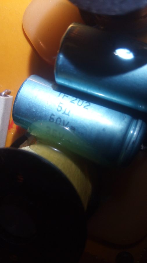

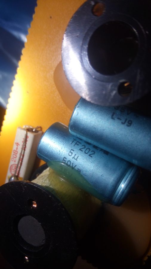

I mam jeszcze takie coś do wymiany w centralnym 🙂
Jaka propozycja ?:)
Wejdź na stronę sklepu, poszukaj czarnego jantzena albo audyna o tej samej pojemności. Jak nie znajdziesz tej samej pojemności, możesz posumować z kilku. Wylutuj stare, wlutuj nowe. Nie filozofia, troszkę się pochyl nad tematem.
Nie znamy wartości tego najmniejszego - zapodaj jego wartość w uF
i wtedy będzie wiadomo, czego trzeba szukać.
Są tak wtopione w żywicę , plastik , że ni cholery widać 😞
w centralnym wychodzą 2 takie same . Możliwe ?
Nie chcę czegoś uszkodzić
Ale ciągle jest widoczny JEDEN kondensator - 5 uF a drugi z napisem
do cewki ( górnej ) jest w cieniu - tam trzeba zajrzeć - na 1 szym zdjęciu.
A przynajmniej poświeć tam i przeczytaj liczbę ze znaczkiem u czyli uF.
W Twoich propozycjach są dwie wartości 250 V i 400VDC .
Ma to jakieś znaczenie dla mojego głośnika centralnego ?

17 godzin temu, Tofik01 napisał:
W tym wyżej u jest od strony żywicy , ale pod kątem widać takie wartości 50 V , 35 V i L - J9 .
Tego Jantzen lepiej 4,7 uf , czy 5.6 uf ?
Możesz dać równolegle 4,7 i 0,3, będzie dokładniej. Ale 5,1 też będzie OK. Tyle że kondensatory mają pewną tolerancję (i stare i nowe), więc to i tak gdybanie. Napięcie bez znaczenia.
Na pewno dobrze odczytałeś 9. ? , bo że w oznaczeniu jest ''J'' zamiast ''uf'' tak dawniej było  tylko rzadko  jest wartość 9 .
A może było np. 3,9 uF  😉  Dobrze byłoby mieć pewność co do
wymienianych elementów - albo je zmierzyć ... w obu !   ... i porównać.
Z tego , co rozumiem @Tofik01ma centralny 70c3 , tam są dwa średnioniskotonowe i wysokotonowy .
Czyli 2 x 5 uf
A , te L-J9 , co mówi ?:)
U mnie w ogóle nie widać tego małego po prawej stronie. To znaczy jest , ale napisami do dołu 😞
