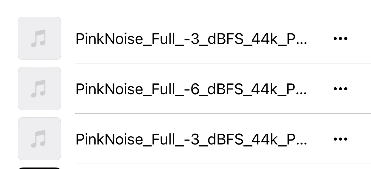

Turaj moje ulubine kawalki, ktorych uzywalem do testowania postepu i doboru parametrow podczas programowania
A tutaj 3 sygnaly testowe (Lewy, Mono, Prawy), ktore brutalnie obnazaja roznice odtwarzania bez i z crossfedem
Mozesz je zaladowac z tego samego google drive, gdzie zaladowales sktrypt
