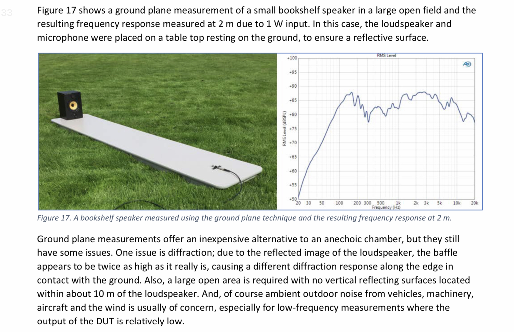

Albo ground plane measurements

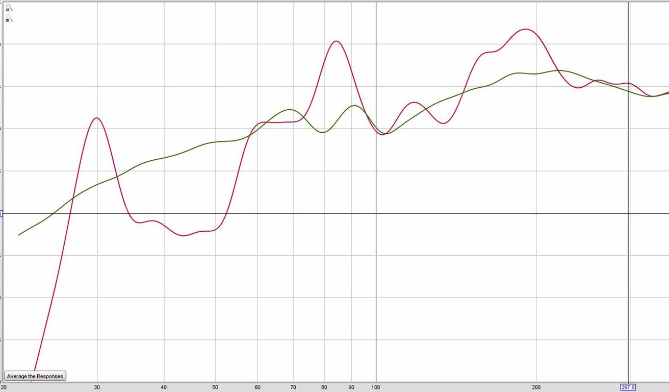

Tutaj widac roznice
Zielony: pomiar subwoofera w ogrodzie (patrz powyzej)
Czerwony: pmiar tego samego subwoofera w pomieszczeniu
I to jest wlasnie ten wielki syf z basem w pomieszczeniach zamknietych.
Towarzystwo kupuje sobie wielkie subwoofery, ale nawet nie jest tego swiadoma, ze ze wzgledu na mody, de facto ma „one note bass“ (czyli ostry peak przy jednej albo dwu czestotliwosciach - tutsj przy 30Hz i 85Hz) a mirdzy nimi totalny brak basu!
Bez skomplikowanych przedsiewziec jest to nie do rozwiazania
