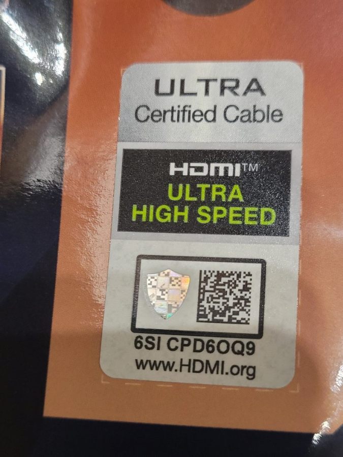

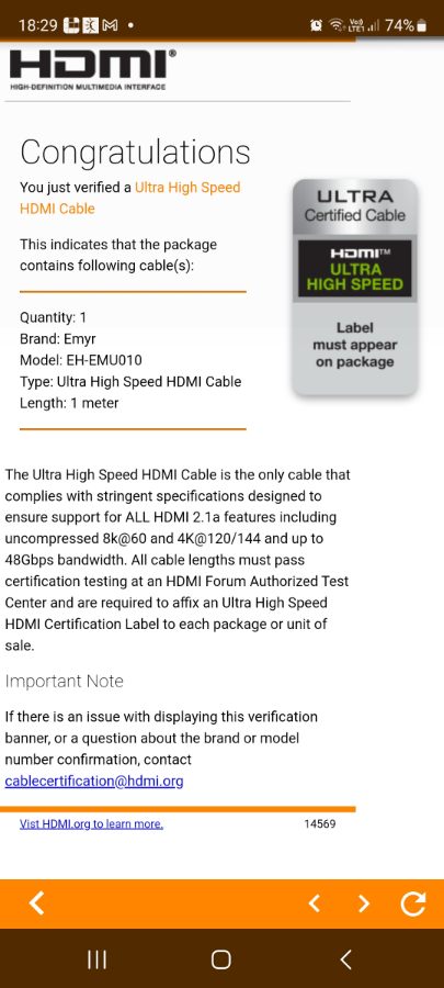

Barni  żle mnie zrozumiałeś .
Certyfikat , zrobiłem fotkę , proszę .
Pozdrawiam .
Zaloguj się, aby zobaczyć treść (możliwe logowanie za pomocą ) Edytowane przez KALIBER
KALIBER vel rydz .
No jak tam chłopaki , certyfikat  jest !
Na stronie Allegro dalej nie zmieniłeś fotki :-)
