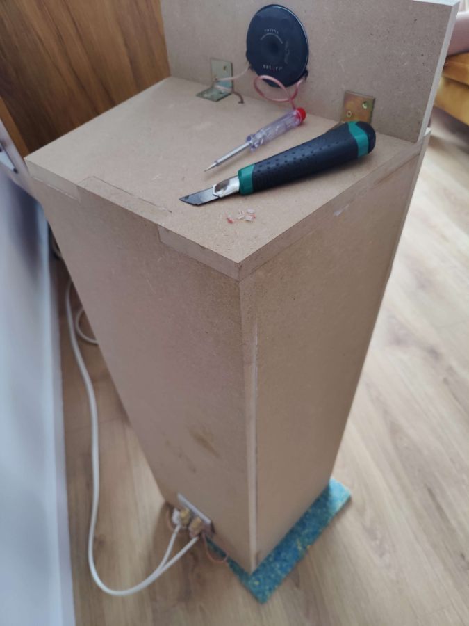

Natomiast musiałbym wykonać nowy front do obudowy. Obecnie wygląda to tak:
@audioburak spójrz na fotę, kolumienka na 12" nie musi być duża.
Na zdjęciu inny faital i satori cięty na 2k.
To kolumna modyfikowalna i trochę do testów, bo sam nie wiem czego chcę...
Pierwotnie miała grać z DSP i w takiej sytuacji obecny głośnik jest super. Natomiast bez DSP basu mogłoby być więcej (obudowa jest za mała na parametry głośnika + ma wysoki fs).
Obok monitor akustyk ILRM 12.
Mogę powiedzieć, że pod względem powietrza, przestrzeni mniejszy monitorek się chowa. Dziewczyna stwierdziła, że większy gra dużo lepiej. Wokalom niczego nie brakuje i się zastanawiam czy potrzebuje tutaj midrange...
Robiłem testy ze zwrotką od 1500-2200 i powiedziałbym, że różnice były niewielkie.
[mention=33440]audioburak[/mention] spójrz na fotę, kolumienka na 12" nie musi być duża.

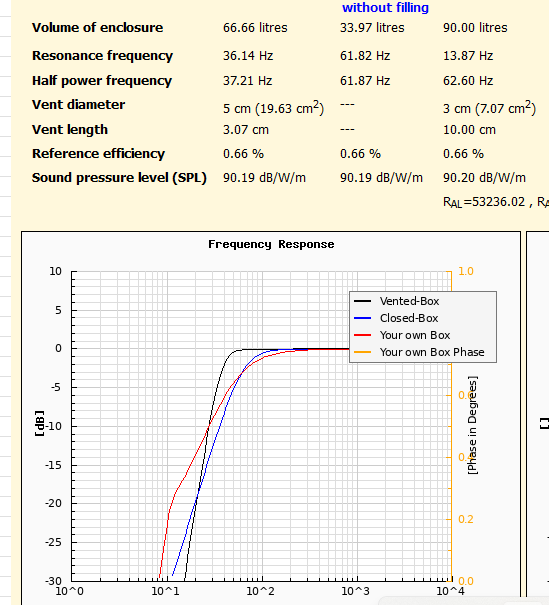

12FE330 przy skrzynce 200l to byłaby rewelacja, ale na taką skrzynię nie ma szans:
10FE330
tutaj teoria wygląda najlepiej, 60l bass reflex i mamy całkiem niezłe zejście
Także obie opcje dają mi dużą poprawę, poza tym wzmacniacz ma magiczną gałkę podbicia basu.
