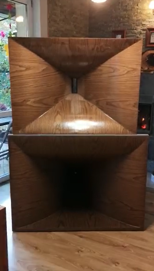

Pytałem. Ta obudowa to superelipsa pochylona, zaprojektowałem dla kolegi, a na zdjęciu wyprodukowana przez firmę
Zaloguj się, aby zobaczyć treść (możliwe logowanie za pomocą )  pod Mangera i Seas A26RE4 (1szt). Mangera juz nie mam, stoi i sie kurzy. Obecnie tą obudowę wykonuje kolega

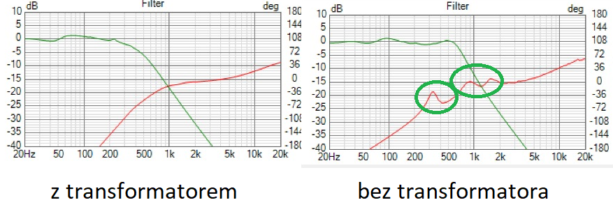

Zaloguj się, aby zobaczyć treść (możliwe logowanie za pomocą ) w lakierze fortepianowym oraz inne duże tuby konstrukcji dr. Dona Keele - dawnego szefa technicznego JBL (BiRadial, Dual Radial, Radial Flat Front). W tego typu konstrukcjach (slot loaded horn) transformator bardzo sie przydaje w celu zmniejszenia negatywnego wpływu rezonansów falowodu na filtr zwrotnicy.
Zaloguj się, aby zobaczyć treść (możliwe logowanie za pomocą ) Edytowane przez jacek_zagaja

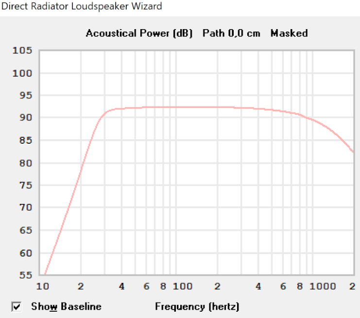

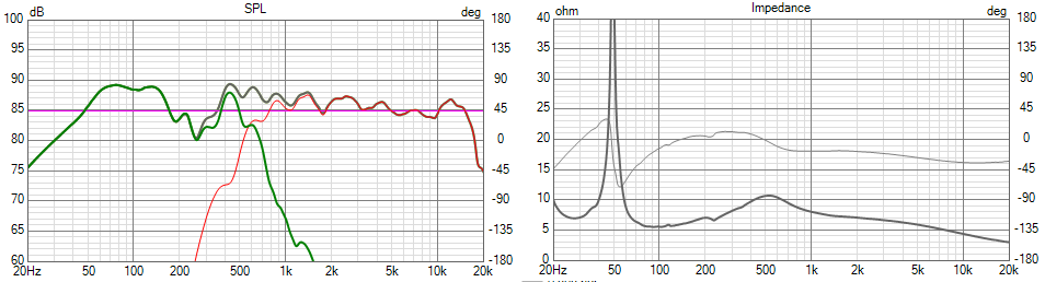

Tak kolega Zalplast.pl poprosił mnie o kolumnę przypominającą Focal Sopra 2 więc szybko narysowałem i w Hornresp policzyłem jakie T/S potrzebuję żeby mieć zejście na 2x6,5" i poprosiłem STX który zrobił mi 18cm papier z cewką 26mm w 2 tygodnie co było dużym zaskoczeniem. Głupio zrobiłem że zamówiłem tylko 2szt a teraz muszę czekać na kolejne 2. W międzyczasie Zalplast robi drugi egzemplarz a ja muszę poprawić strojenie BR i syf jaki daje na 500Hz. Jeżeli konstrukcja się uda to parę kompletów zrobimy z drewna egzotycznego na przykład albo fortepian.

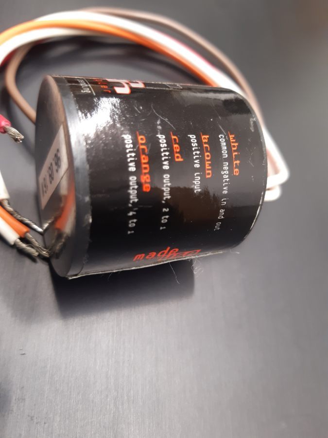

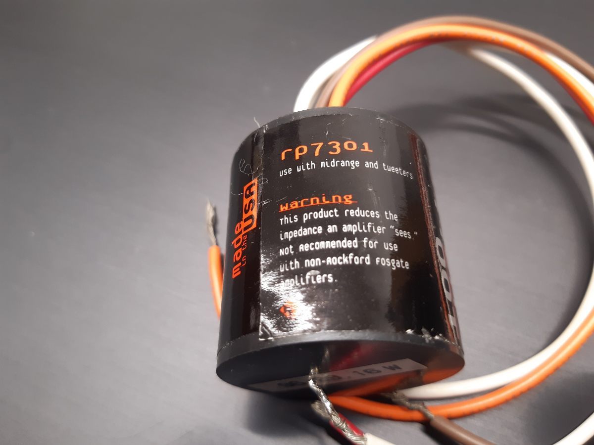

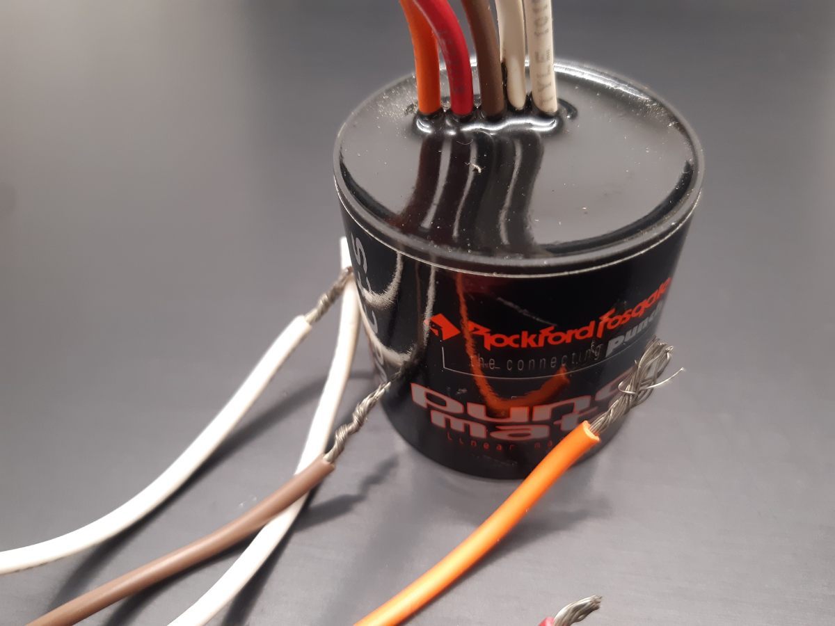

Nie wiem czy takie coś zda egzamin w tej roli , ale mogę udostępnić do prób .

Balans tonalny wyszedł podobny do moich referencyjnych Capaciti e2.5 ale pozostało poprawić strojenie.
Na razie dziękuję - zamówiłem Lundahla i jak szybko zostanie przetestowany zależy od kolegi Kartogen Audio. Kolumna będzię transportowana z Drawna do Berlina na ekspozycję.

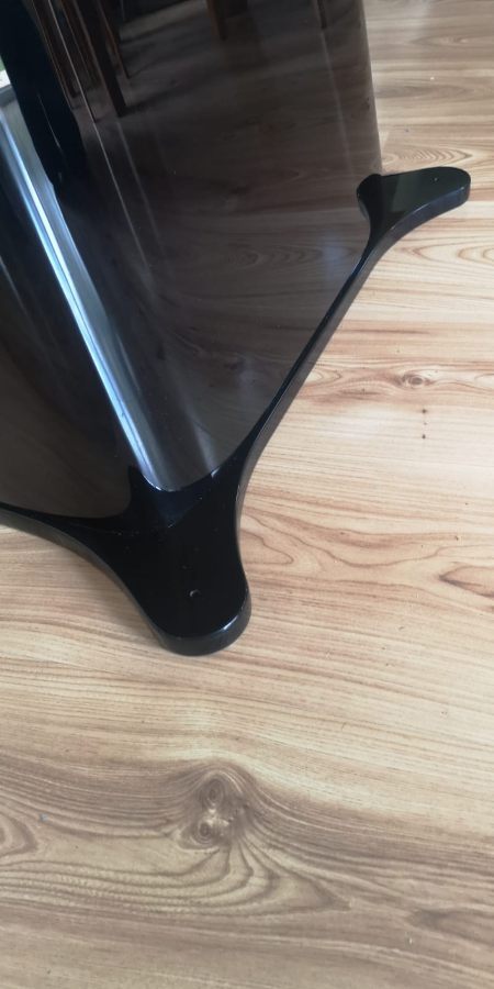

Superelipsa w fortepianie.

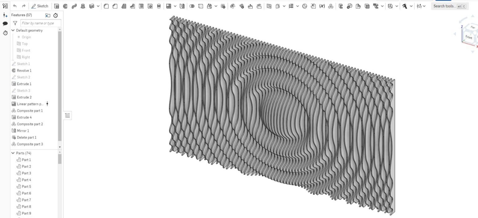

Kartogen poprosił mnie o przygotowanie takich wycinanek. Ponieważ PVC 19mm spienione jest drogie ok. 800 zł netto za płytę to spróbujemy zamontować w Berlinie wiórówkę a potem pomyśli się coś ciekawszego. Chyba że macie propozycję?
