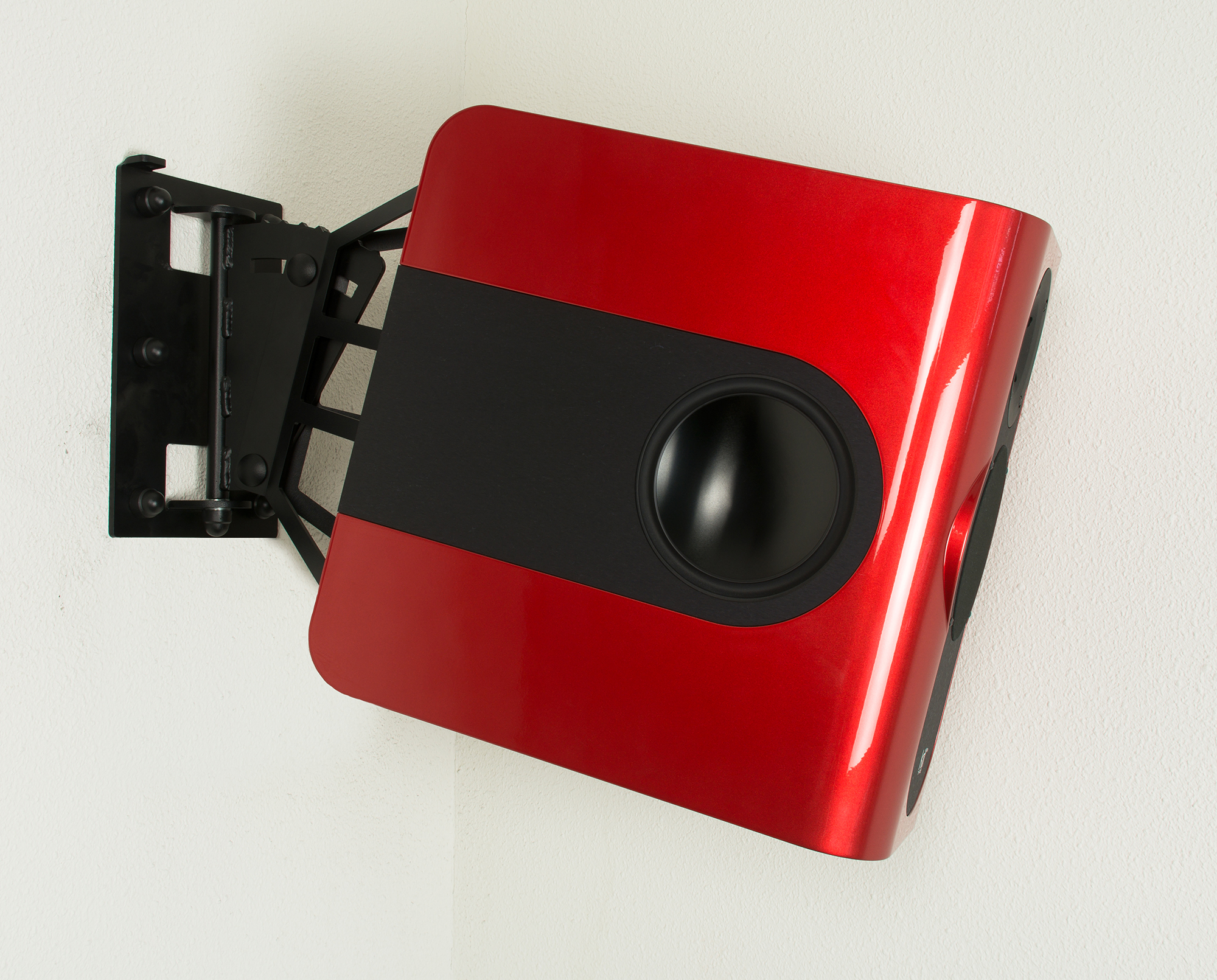

Glosniki musza byc wysoko. Standy sie nie nadaja. Powies na scianie

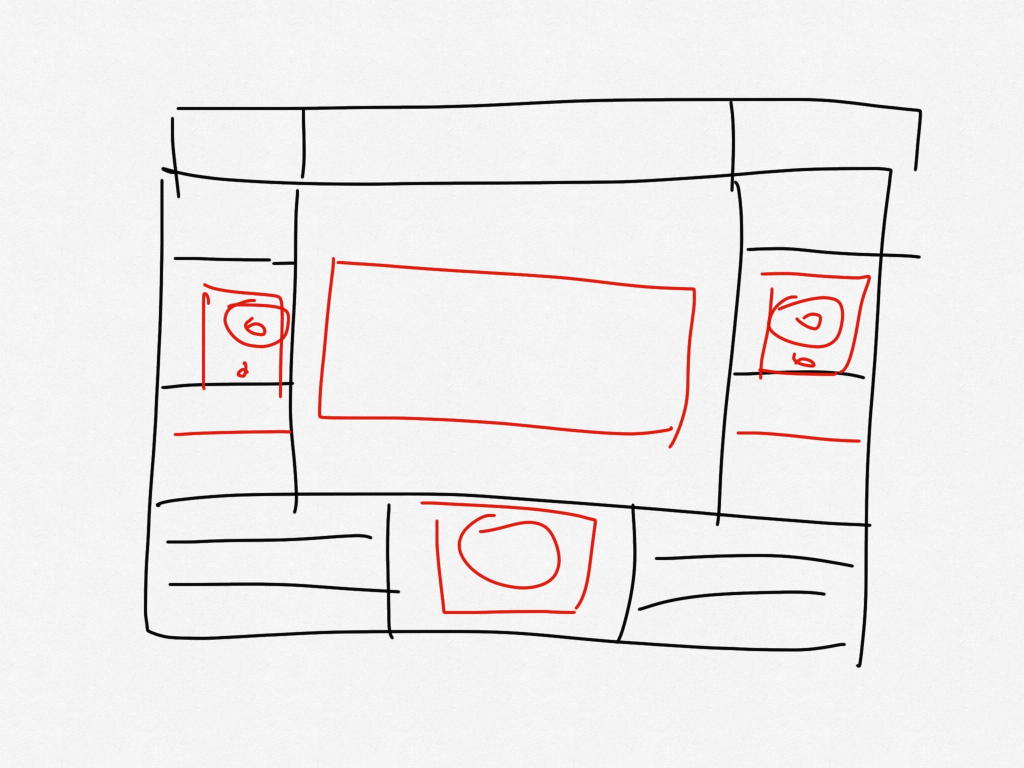

Lekko powyzej uszu. Jak siedzisz za biurkiem to ponad 120cm. Znasz takie standy?
Ja znam. Chcesz takie postawic? Ja bym wolal dobre konsole na sciane
Zanim postawisz szafe posluchaj, to sie dowiesz
Albo zmajstruj caly regal

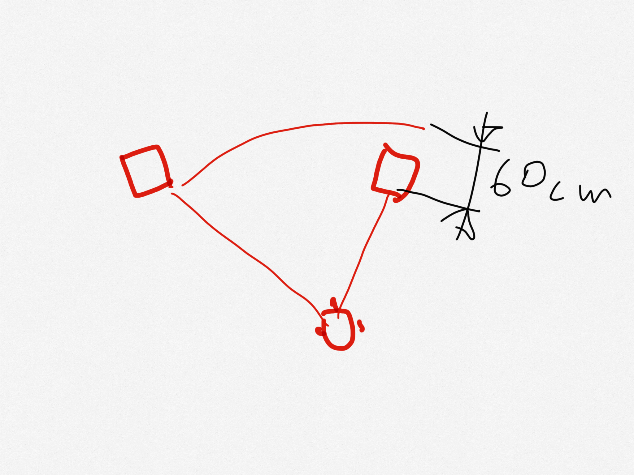

Teraz widze ze to nie jest 60 ms tylko 60 cm :) w ms to bedzie zdziebko mniej.
W 60cm bedzie mniej, bo w 60ms to 2040cm
Teraz to wyglada inaczej, chociaz te 60cm jest nadal zbedne (chyba ze siedzisz ekstremalnie niesymetrycznie)
Jesli tak nie siedzisz, wyeliminuj te 60cm!
Dla subwoofera 30cm moze byc OK

No ja się panie inżynierze nie wymądrzam jak bym zjadł wszystkie rozumy. Na wyświetlaczu dla Delay wyświetla się tylko [m] - to jakoś oczywiste było że msec... a nie metrach.
Siedzę sumetrycznie do kolumn.
