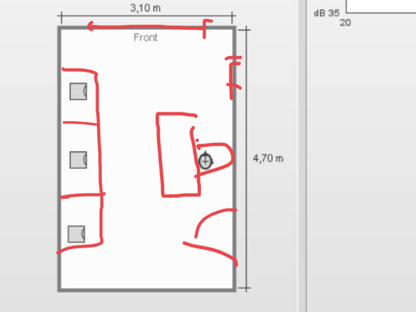

Pokój wygląda +/- tak (sory nie mogłem edytować), monitory stoją na biurku a sub pod biurkiem.
Jako taki bas jest tylko gdy otworzę drzwi od szafy ale i tak musze krzesłem odjechać wtedy od biurka do szafy.

A jak widzicie ustawienie sprzętu w takim pokoju? (4.70 długi x 3.10 szeroki) Może lipiec/sierpień będzie tam remont i się przeniosę do niego. Wtedy jestem w stanie "zrobić go" pod odsłuch ale bez przesady w rodzaju że ja będę na środku pomieszczenia z biurkiem bo też będą jakieś meble 😄
Chciałbym tak ustawić sprzęt aby słuchać siedząc przy biurku/przy kompie
Tam jest kuchnia bez drzwi pod oknem jak coś
Edytowane przez bassfreak93

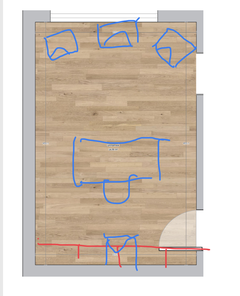

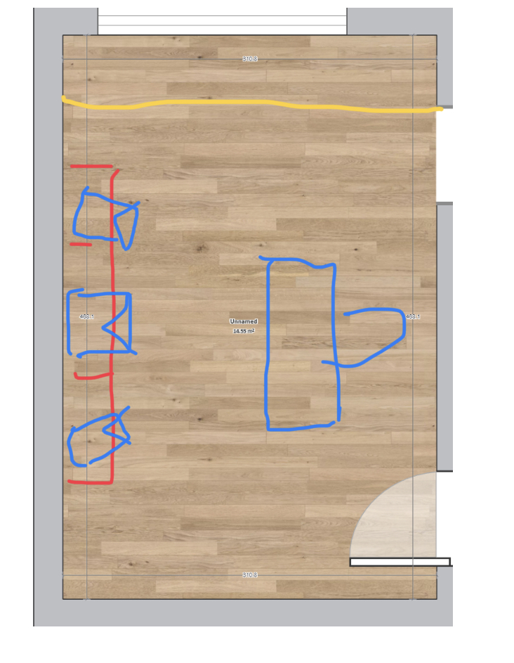

Zmajstrowalem kilka obrazkow, bo nie wiedzialem gdzie ta kuchnia (zolta)
Zawsze dobry odsluch z biurka.
Jesli meble mieszcza sie za drzwi, to kefy wsadzil bym do regalu (stosunkowo wysoko!), a subwoofer tez po srodku
Odwrotna opcja (subwoofer z przodu albo z tylu)
A teraz w poprzek (kefy w regale)
Obawiam się że w takich ustawieniach może być problem
na każdym obrazku odsłuch jest praktycznie na środku pokoju = brak basu lub słabiutki.

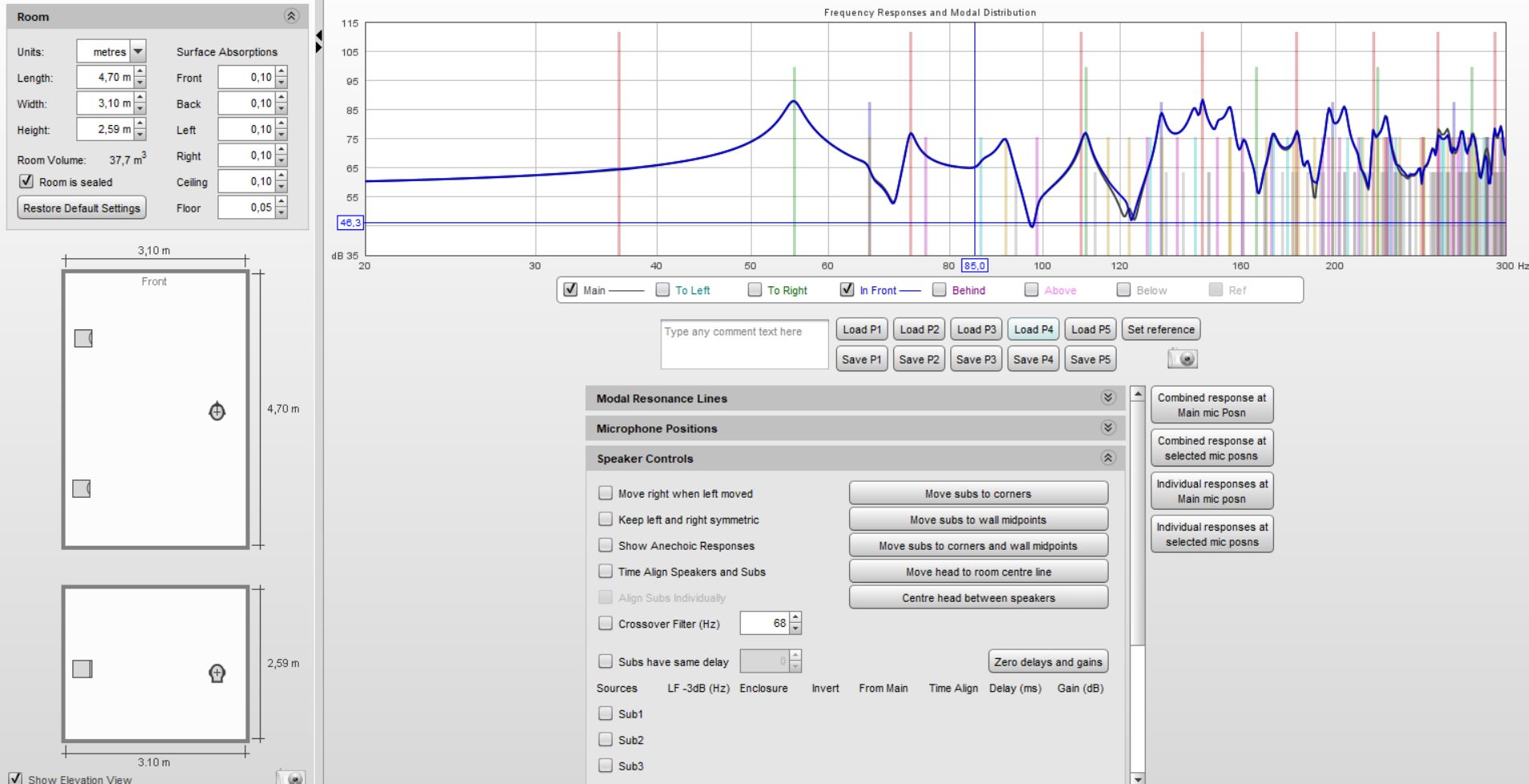

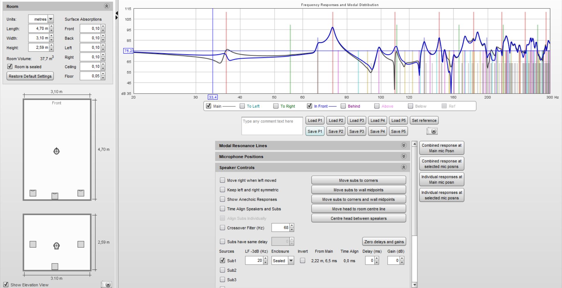

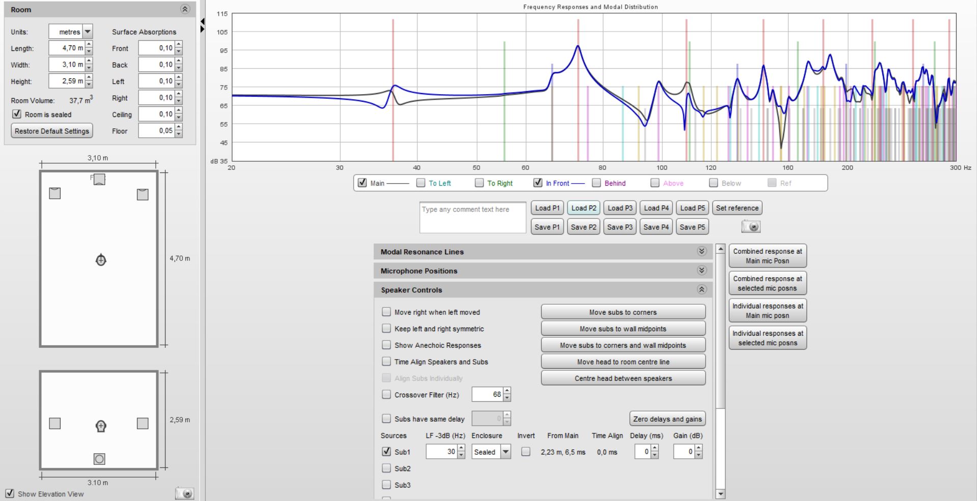

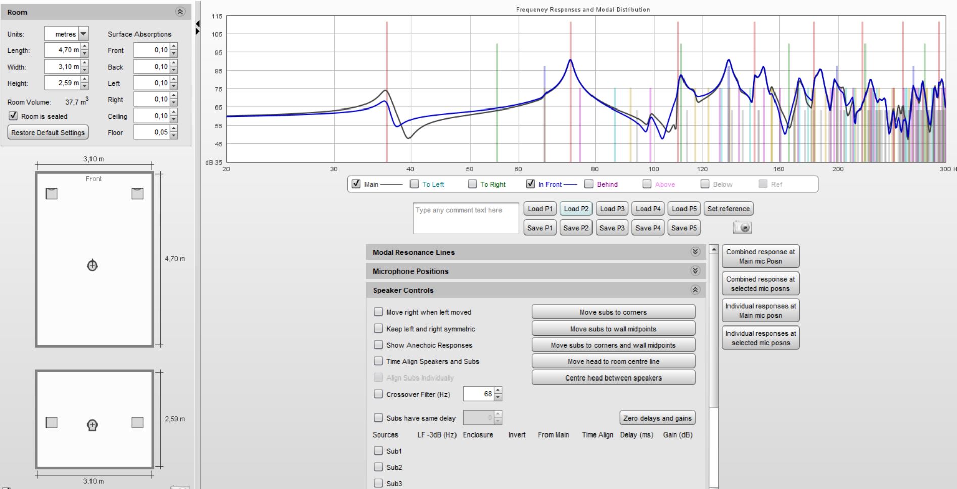

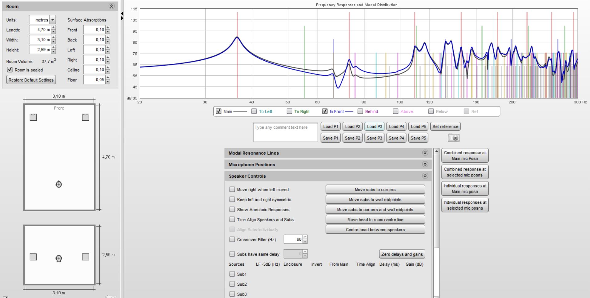

Niekoniecznie.
Wystartuj REW
Jak usiadziesz dalej to masz waska baze schowana za monitorem
Jak usiadziesz w poprzek, masz „duzo dolnego basu“, ale mniej wyzszego
Ja bym zaczal od w poprzek z subem
A to wzdloz z subem
