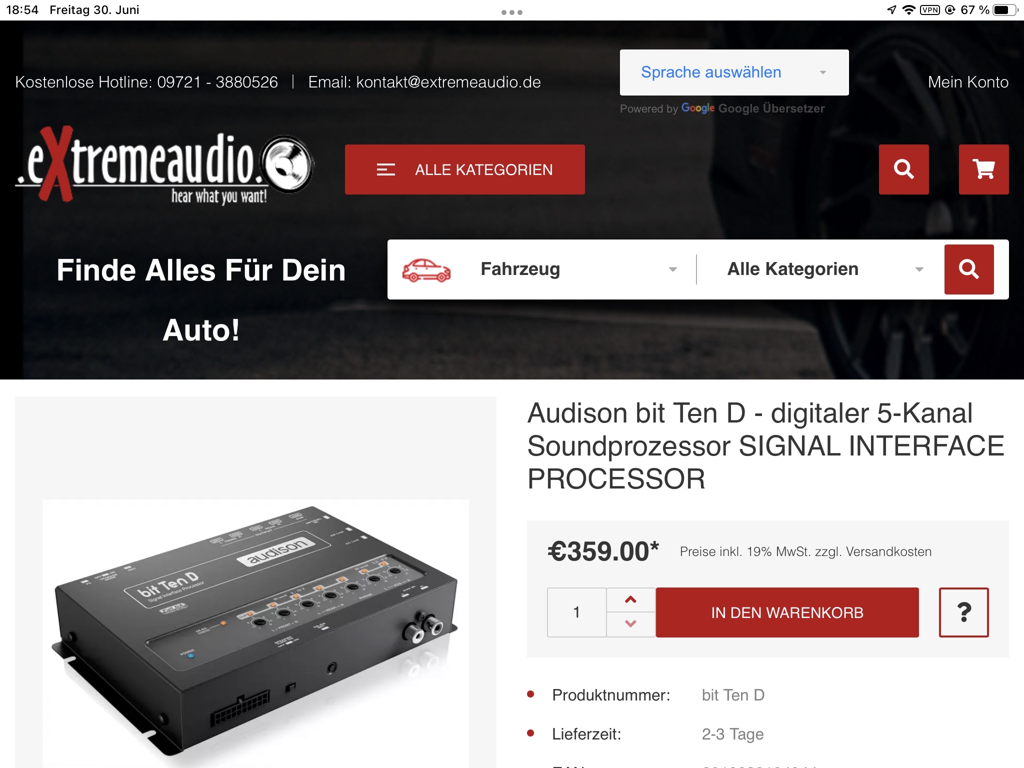

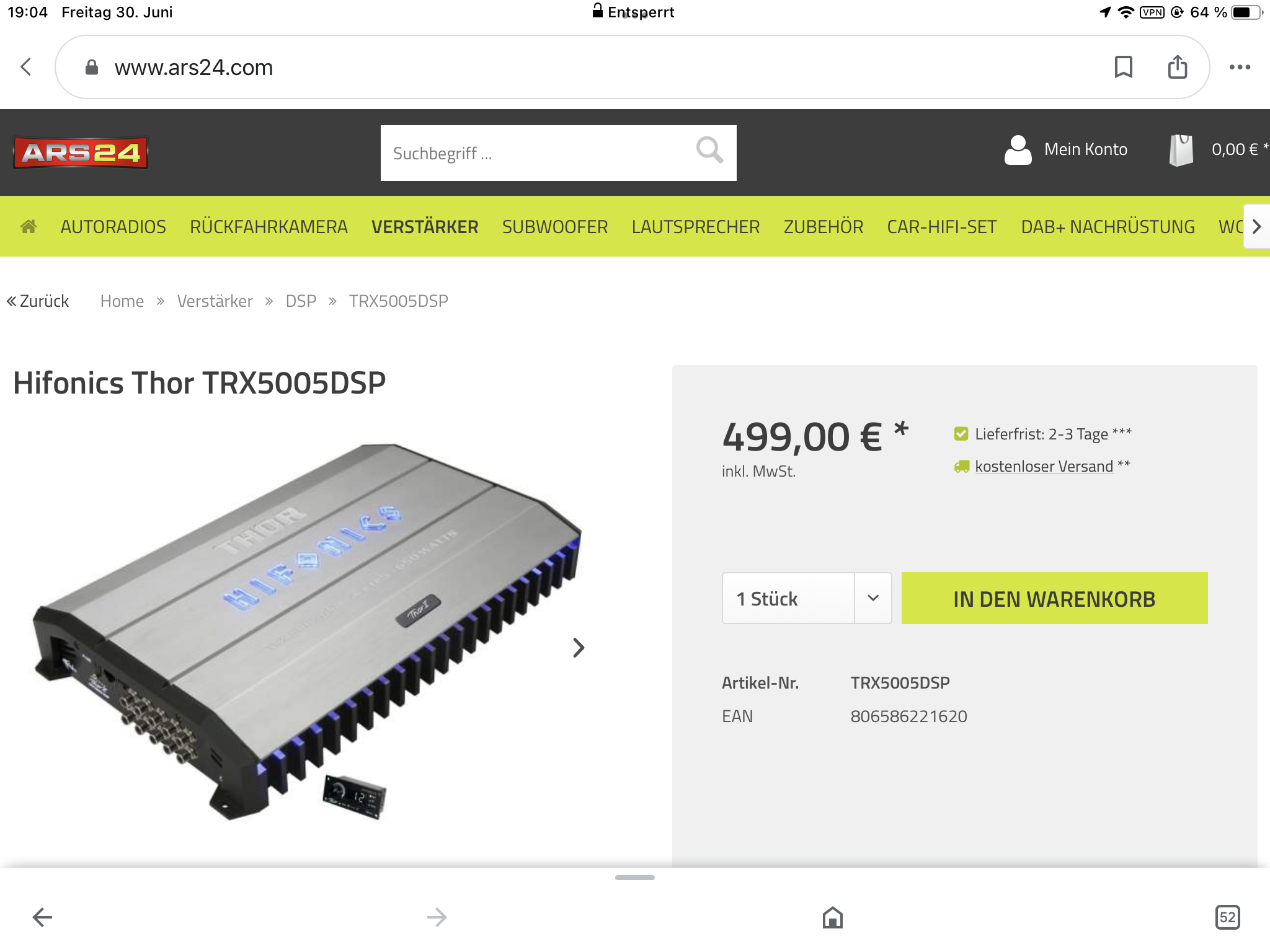

Moze byc tez Audison bit ten D i do tego tania 4-kanalowa koncowka mocy
Tanie sa Hifonics
6 godzin temu, xajas napisał:
Tanie sa Hifonics
Dziękuję ślicznie, lecz widzę od razu, że nie mogę sobie pozwolić na te kwoty..

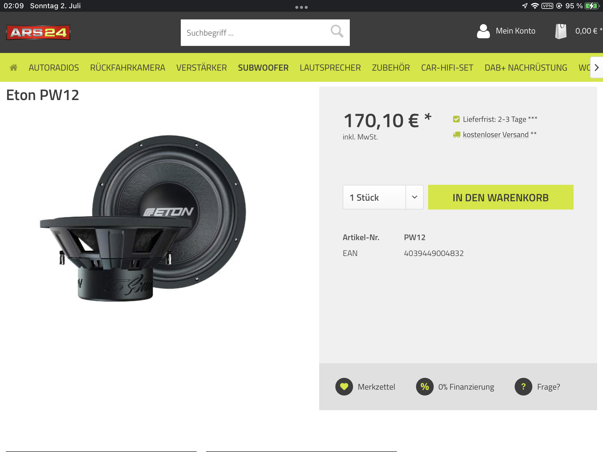

W zasadzie powinna ci wystarczyc koncowka mocy 2.1 albo 4 kanalowa zmostkowana albo jedna stereo + jedna mocniejsza mono dla subwoofera. Do tego zmajstrowany Subwoofer i szafa gra.
Takie koncowki dostaniesz uzywane za grosze. Dawno dawno temu kupowalem takie za 30-40€. Glosnik do Subwoofera dostaniesz za 150€ + zmajstrowana skrzynka/obudowa.

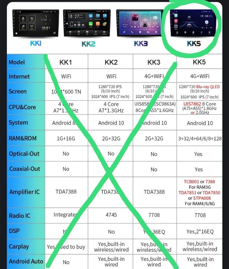

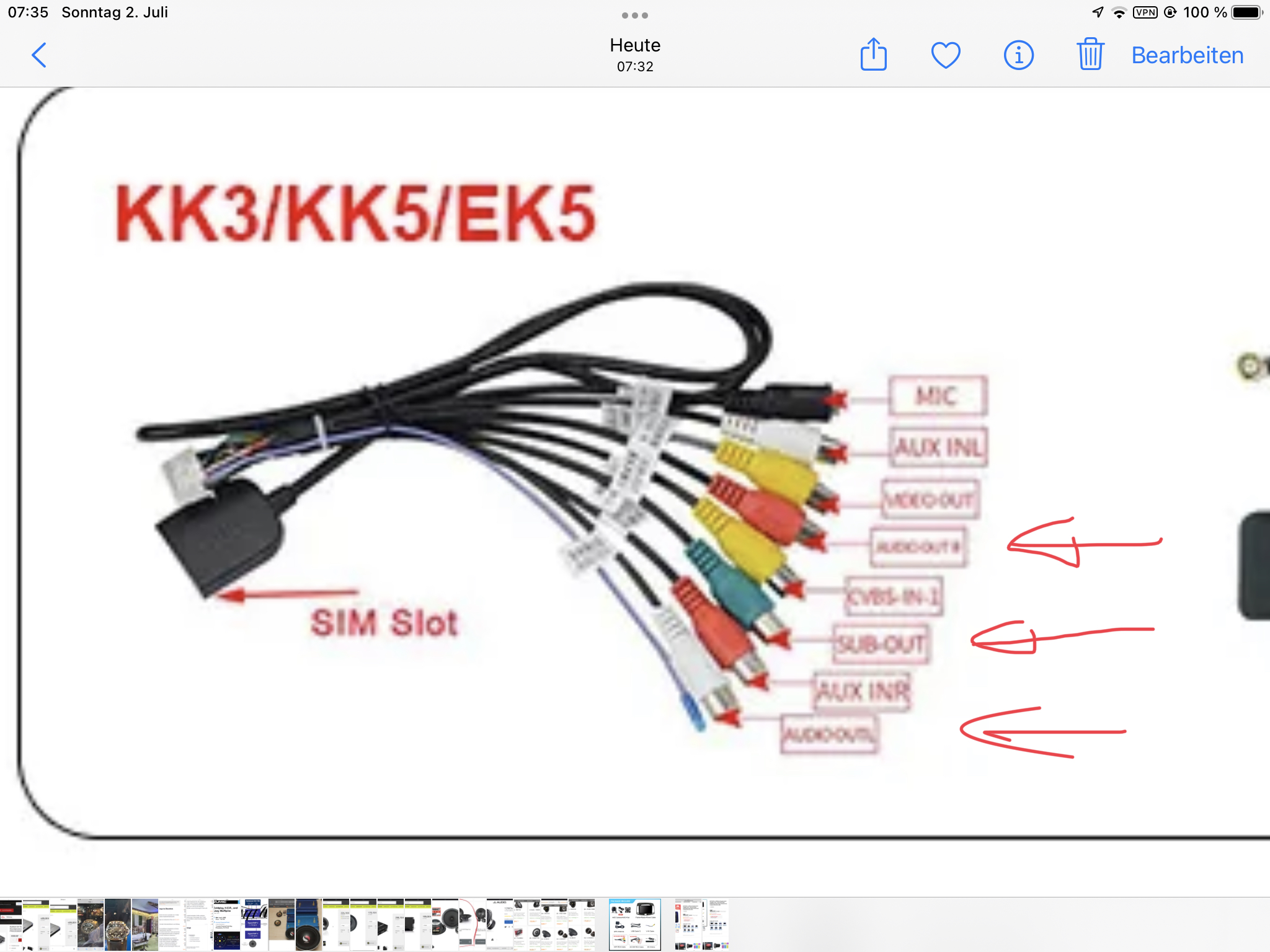

Juz tłumaczę dlaczego 4 sztuki sa potrzebne- są trzy rzędy siedzeń, a gniazda w 1. Oraz 3. i dość często używam fadera w zależności od tego kto potrzebuje głośniej. A subwoofer potrzebuje kompaktowy aby wlazł pod któryś z foteli. Ten mój sprzęt nazywa się Ekiy model Kk5 i prozmo go szukać poza aliexpress. Nie znalazłem nic o wyjściach...
95,63€  55%OFF | EKIY KK5 8 + 128G dla Chrysler Grand Voyager 5 2011 - 2015 radioodtwarzacz samochodowy multimedialny odtwarzacz wideo Android Auto Carplay GPS Stereo 2Din

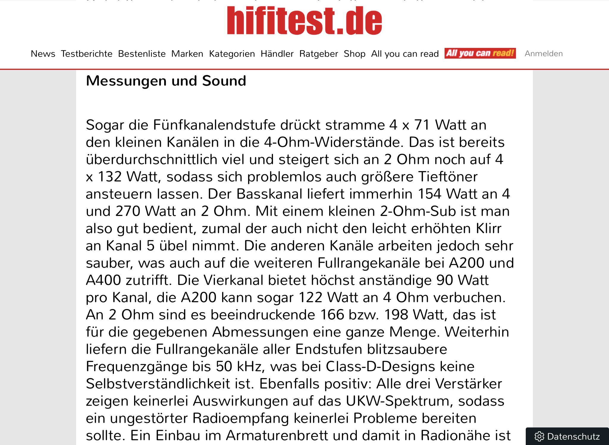

Najprostsze rozwiazanie to uzycie 5-kanalowej koncowki
Przyklad

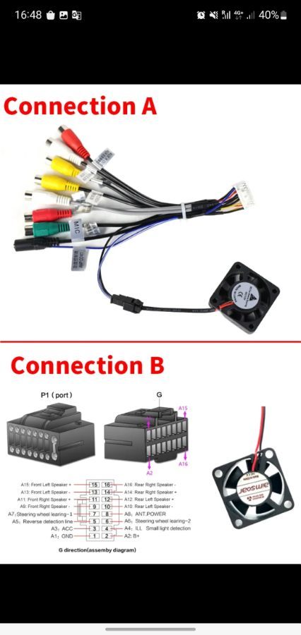

Sprawdz te kabelki
Pamietaj, jesli twoje radyjko nie ma osobnego wyjscia na front i osobno na rear (a na to nie wyglada, za prymitywne, masz tylko audio out), to przy uzyciu 4 glosnikow nie mozesz zmieniac glosnosci miedzy przodem a tylem.
W takim wypadku musisz pobrac sygnal z wyjscia glosnikowego. Wtedy mozesz uzywac fadera

Tu widać jak by było na przód i tył

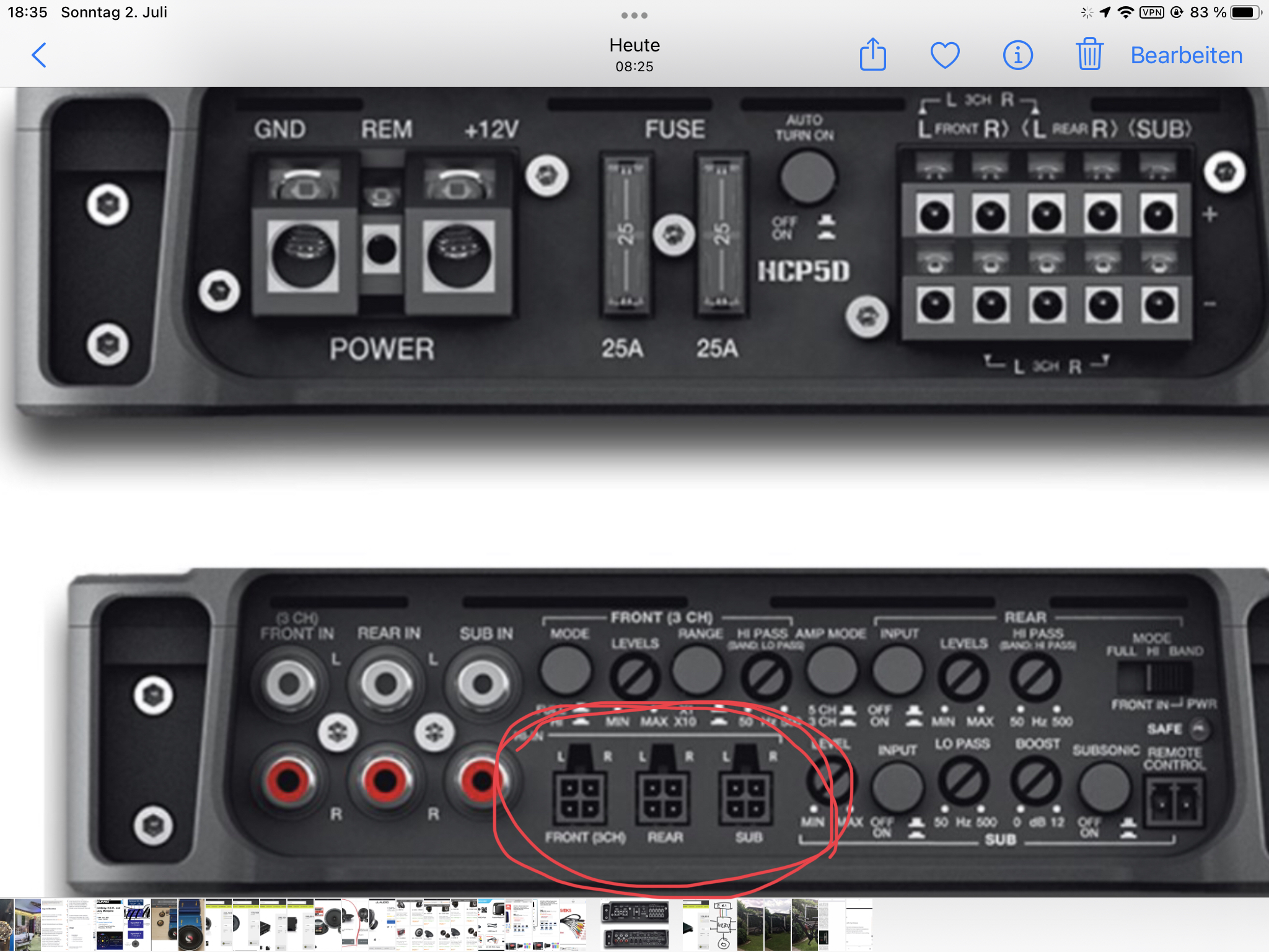

To jest to co pisalem o wyjsciu na glosniki (a nie cinch)
A to jest to wejscie do koncowki

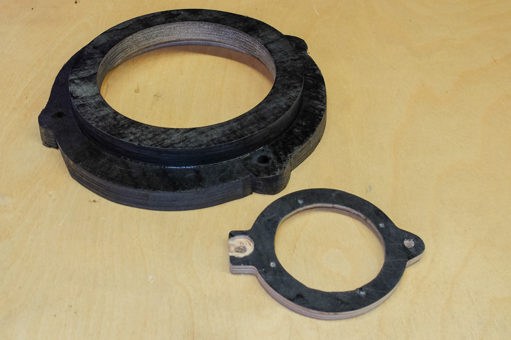

Po spędzeniu kolejnej godziny w temacie, wiem że zapewne miałeś na myśli aby dołożyć ramki adaptujące te okrągłe 6½".

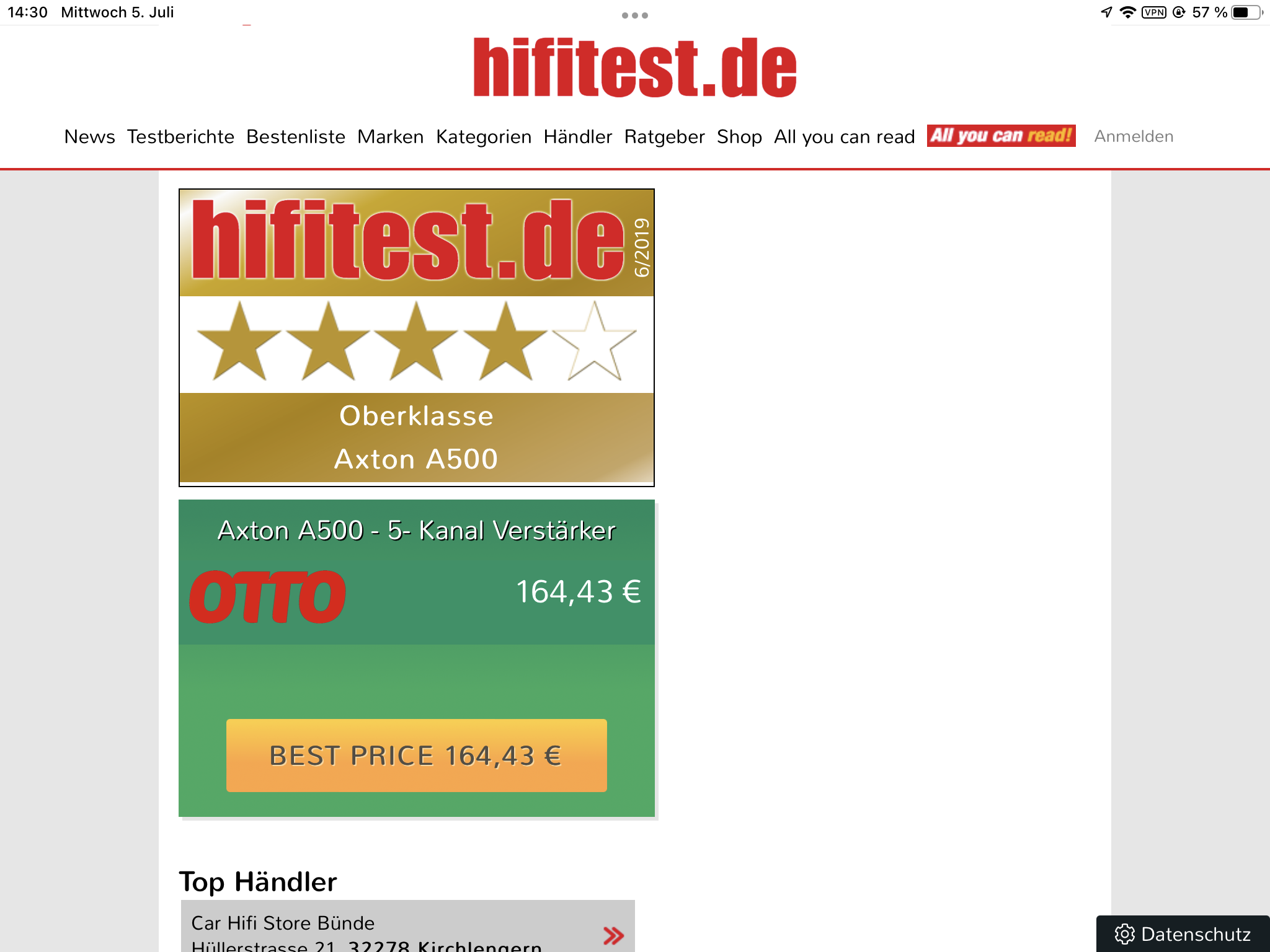

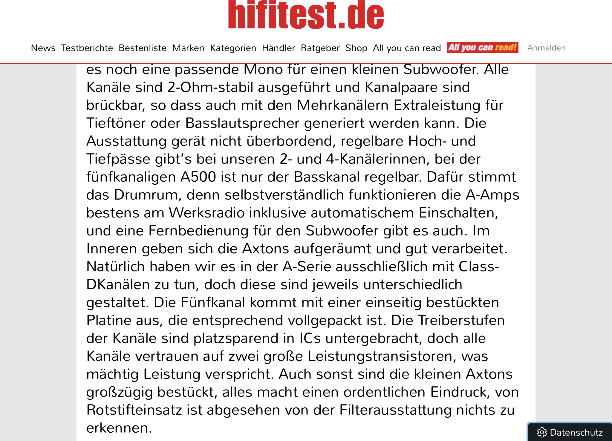

Powiedz mi jeszcze, czy wzmak axton a500 też się nada do głośników tez axtona atc165, czy bardzo duża przepaść do Hertz HCP 5D?
Zaloguj się, aby zobaczyć treść (możliwe logowanie za pomocą ) Edytowane przez respi
Ja mysle ze przepasci nie bedzie i ze ten wzmacniacz z tymi glosnikami dobrze pasuje. Cena za obydwa jest bardzo azrakcyjna!
Wazne jest wejscie high level do podlaczenia do twojego Androida.

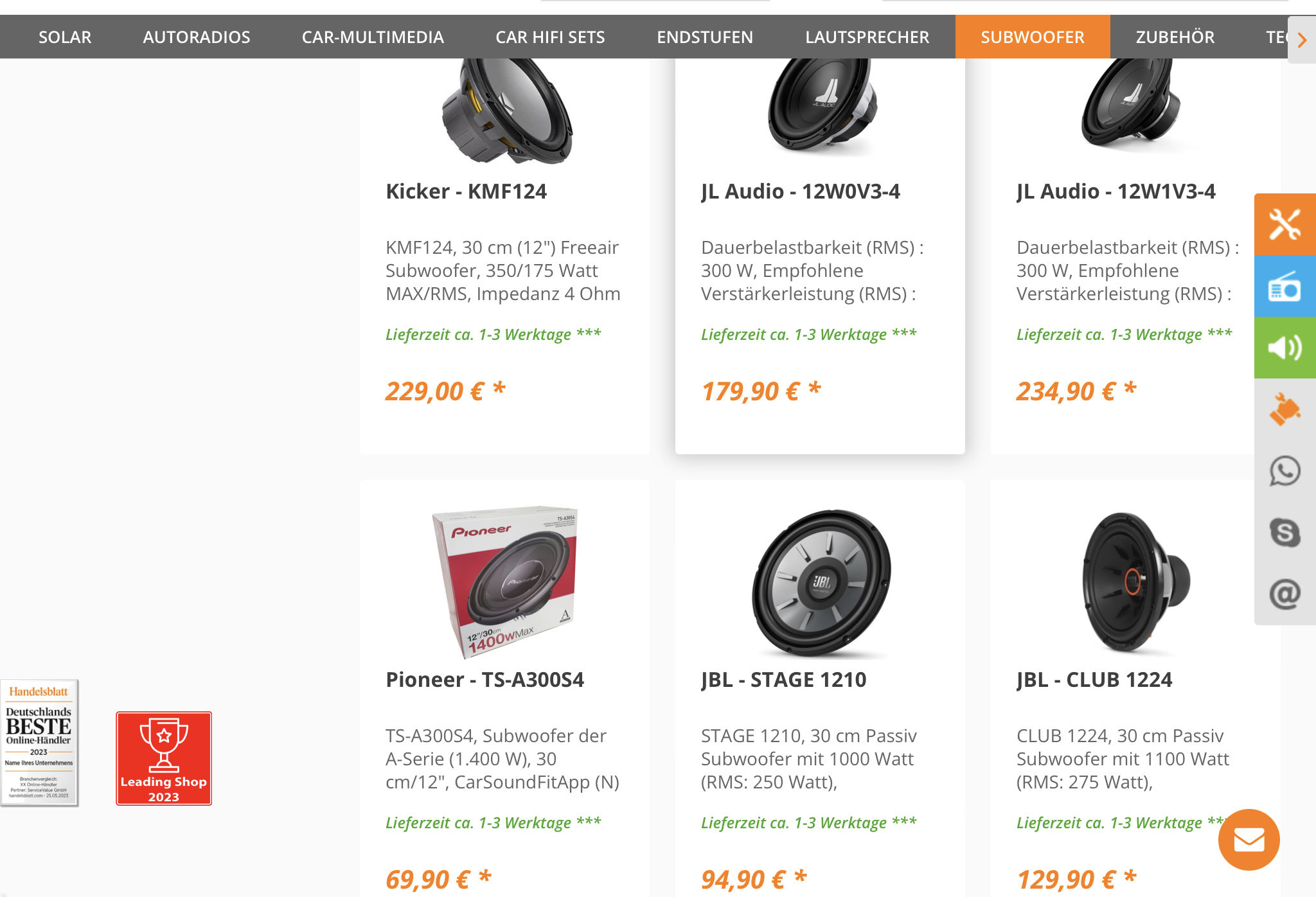

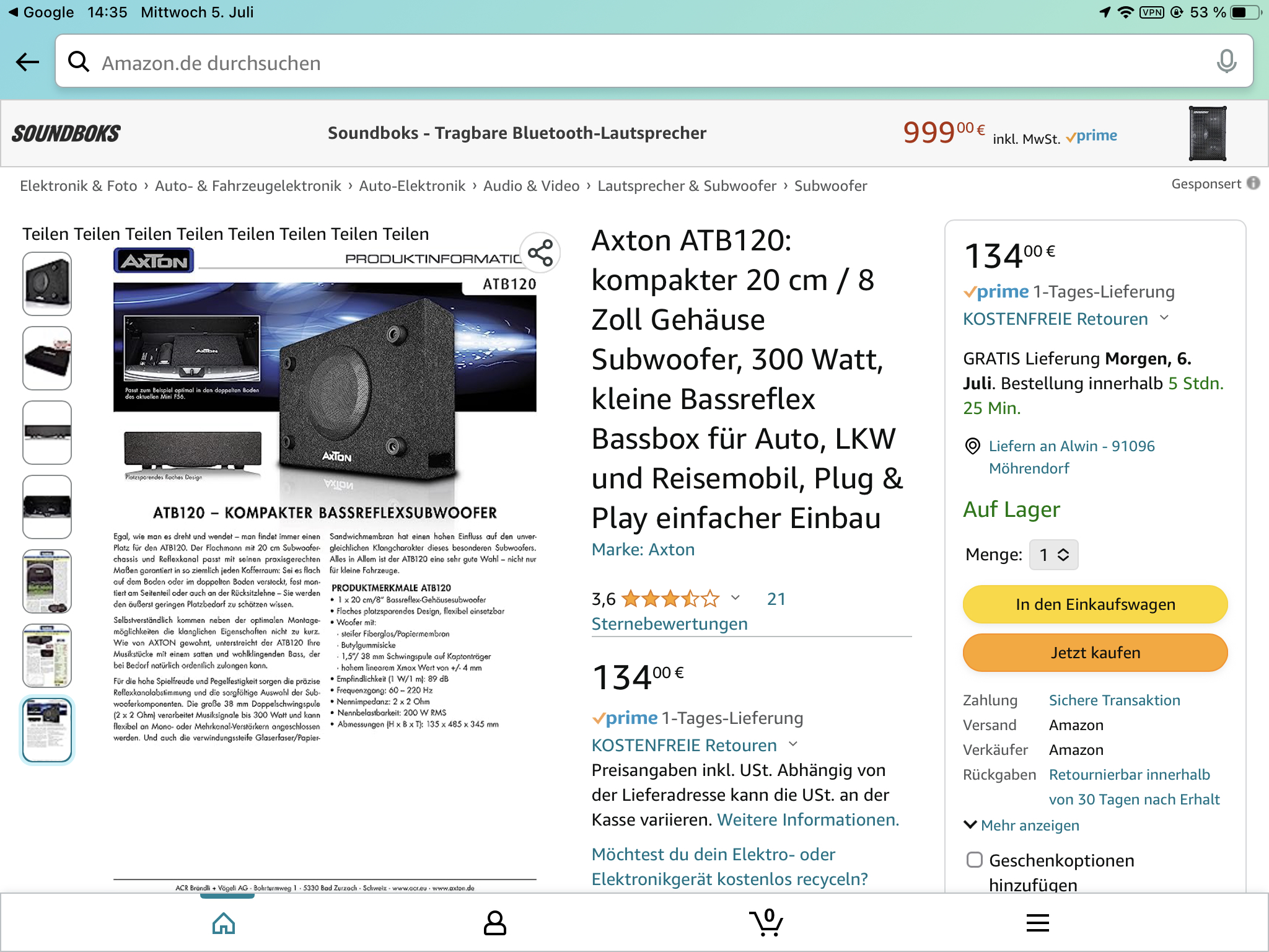

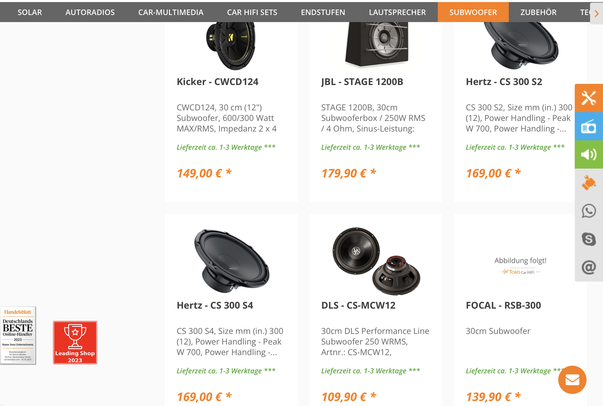

Czy patrzyles juz na subwoofery?
Axton ma tez plaskie pasywne subwoofery (pamietaj, w powyzszym wypadku potrzebujesz PASYWNY)

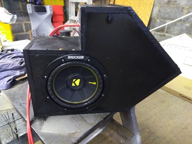

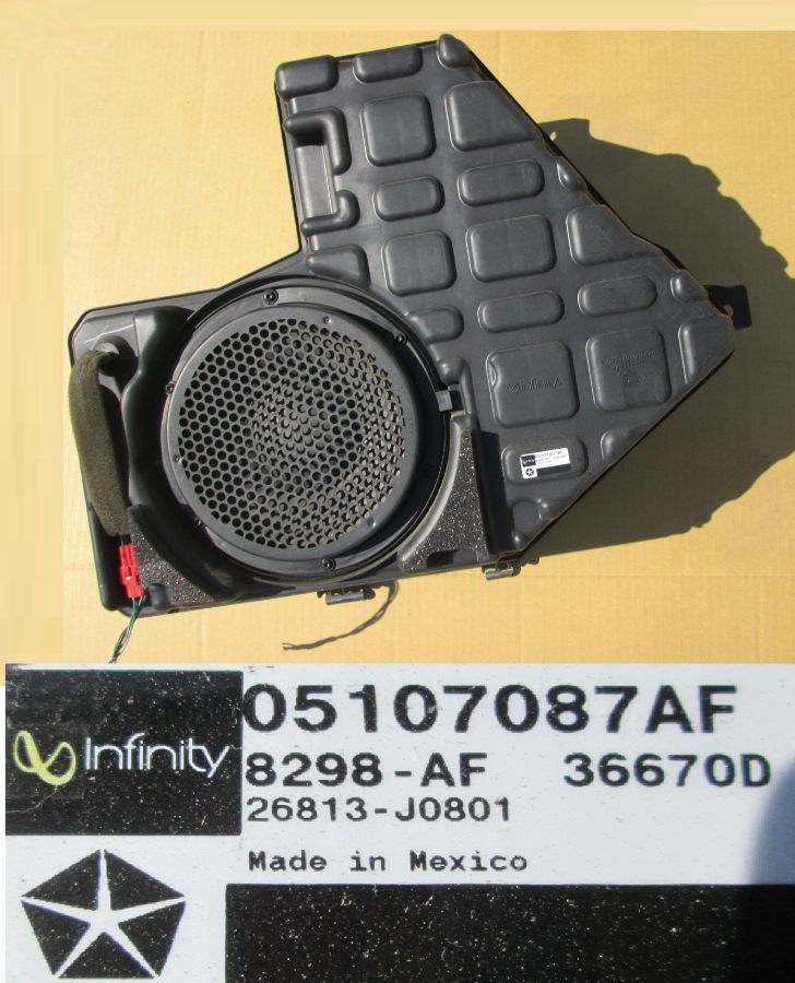

Tak, wszystkie juz zamówione!  Razem z tym subem co wyżej. 👍🏻 Zobaczymy jak zagra pod fotelem.. Jeśli "do dupy" to będę majstrował, bo też montują oryginalnie zamiast kieszeni/schowka w bagażniku. Na drugim zdjęciu oryginał - też 8", później, dwa ostatnie to manufaktura

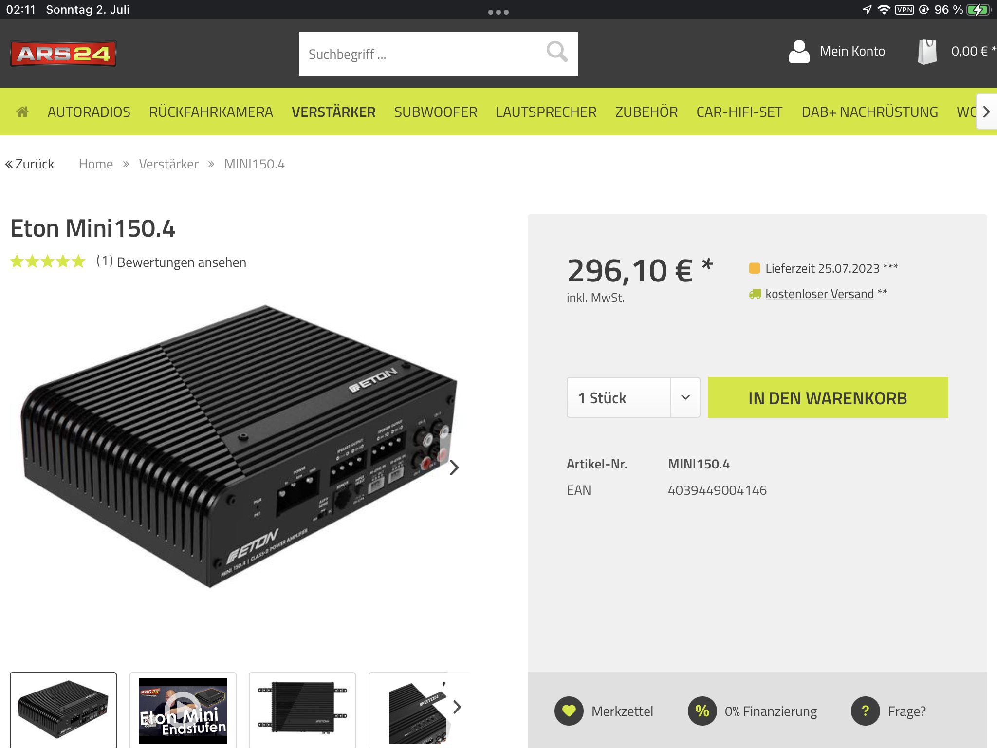

Trochę odkurzę. Bardzo ciekawie wygląda ten Eton Mini 150.4 Dsp. Można by obyć się bez radia, wystarczył by sam telefon do obsługi. Ciekawe tylko, jak to gra, np w połączeniu z POW160.2? Mógłby być z tego niezły zestaw.
