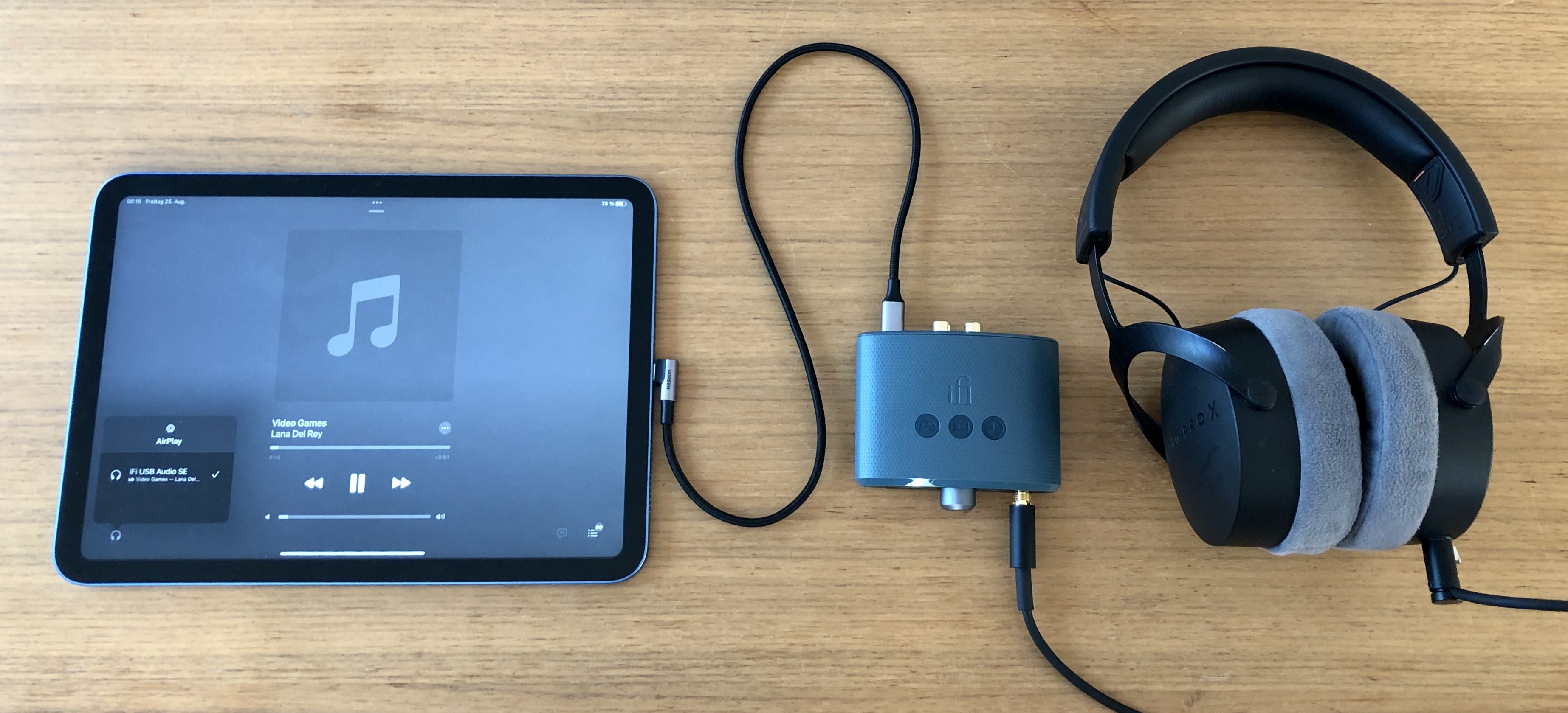

Corka
dostala nowy iPad
Genialny!
Podlaczenie USB-DAC bez dodatkowych adapterow.
HighEnd lacznie z HighRez w najprostszej postaci mozliwy. Wystarczy dobry USB-wzmacniacz sluchawkowy i porzadne sluchawki

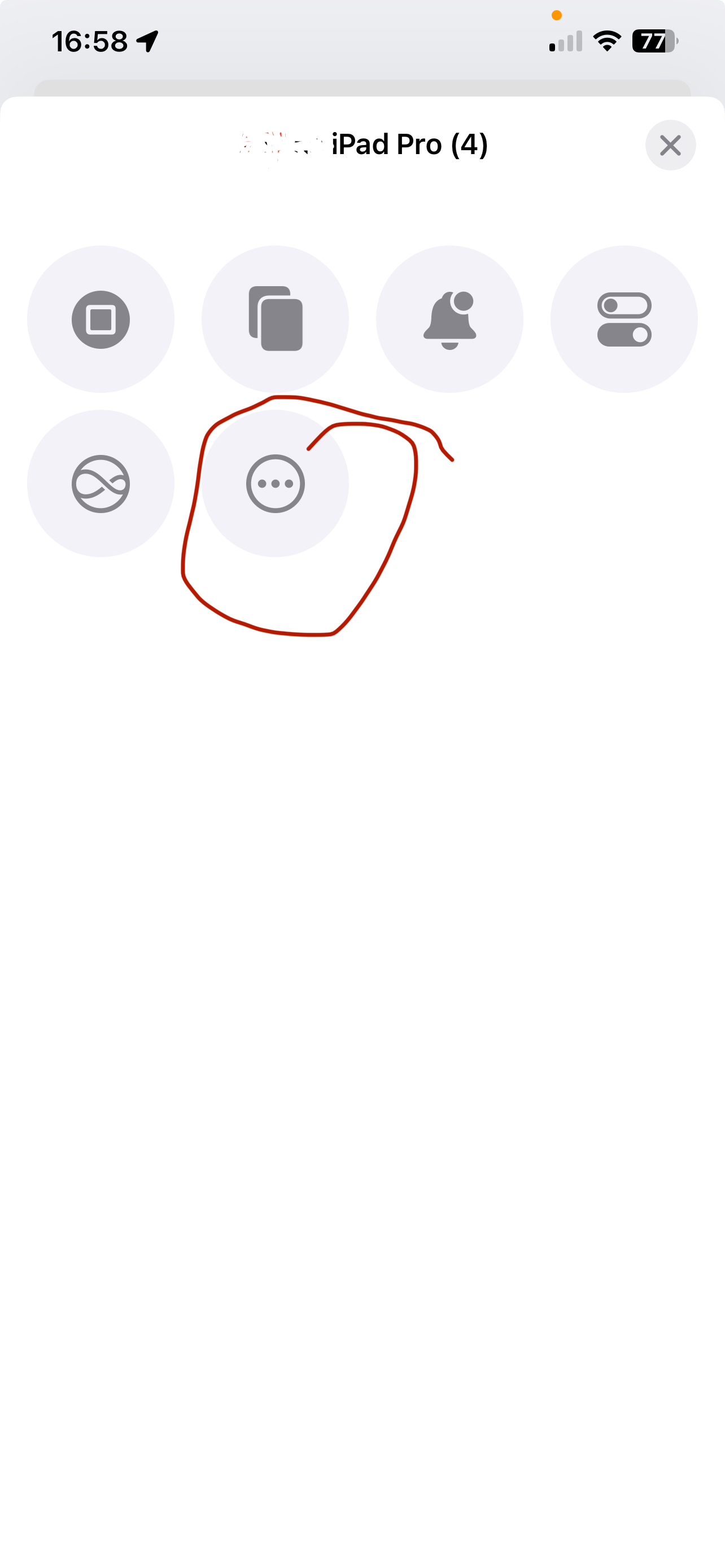

W dniu 31.07.2023 o 17:34, xajas napisał:
Nie moge jednym iPhonem/iPadem sterowac innego iPhona/iPada. Sterowanym ustrojstwem musi byc komputer z Windows/Mac OS z lecacym Apple Music
Wiem, że wątek stary, ale tu się mylisz. Iphonem można sterować iPadem bez problemu. Działa przełączanie utworów i regulacja głośności.
kliknij trzy razy przycisk włączania. Jak jestes w ten samej sieci WiFi to zobaczysz na liście iPada.

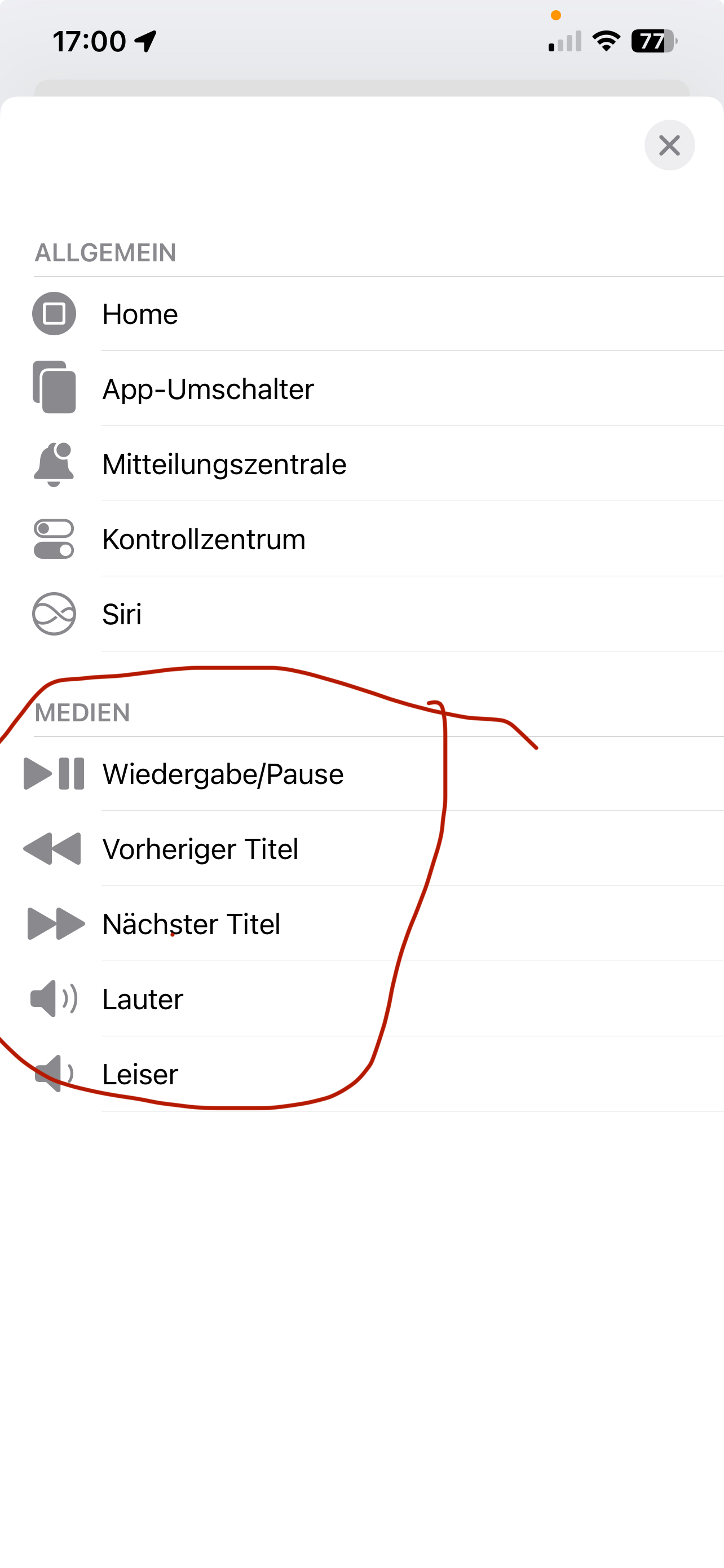

Wyprobowalem, nic sie nie dzieje
Znalazlem gdzie indziej
Zaloguj się, aby zobaczyć treść (możliwe logowanie za pomocą ) IMG_6697.jpgIMG_6698.jpg
