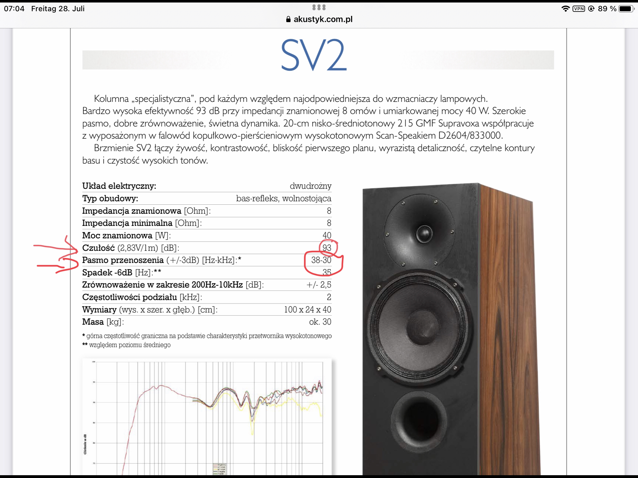

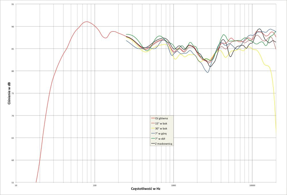

za 10 tysi to już wolałbym kupić
https://akustyk.com.pl/p/40/264/akustyk-sv2
są 2 razy głośniejsze i poczułbyś dynamikę i jakość dźwięku a może i bas w stosunku do Polk byłby lepszy
nie wiem ... dla mnie te Polki to low end ale ja mam pierdolca na punkcie jakości 🙂

Te Polki wygladaja troche „plastikowe“ a Fyne maja nieciekawy przebieg pasma (na oko, bez odsluchu)
Na co uwazac z glosnoscia?
Na czulosc / Sensitivity / Wirkungsgrad

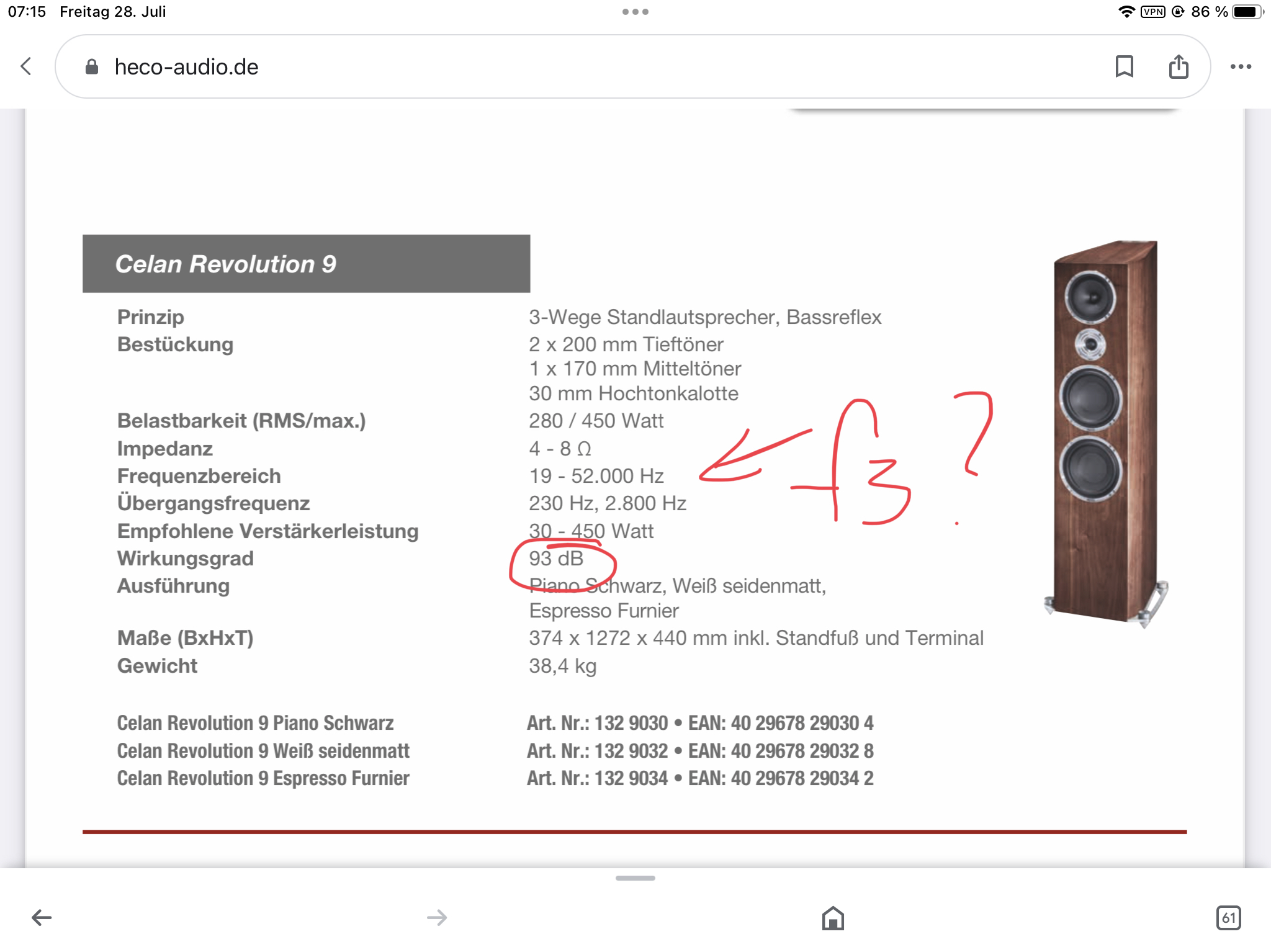

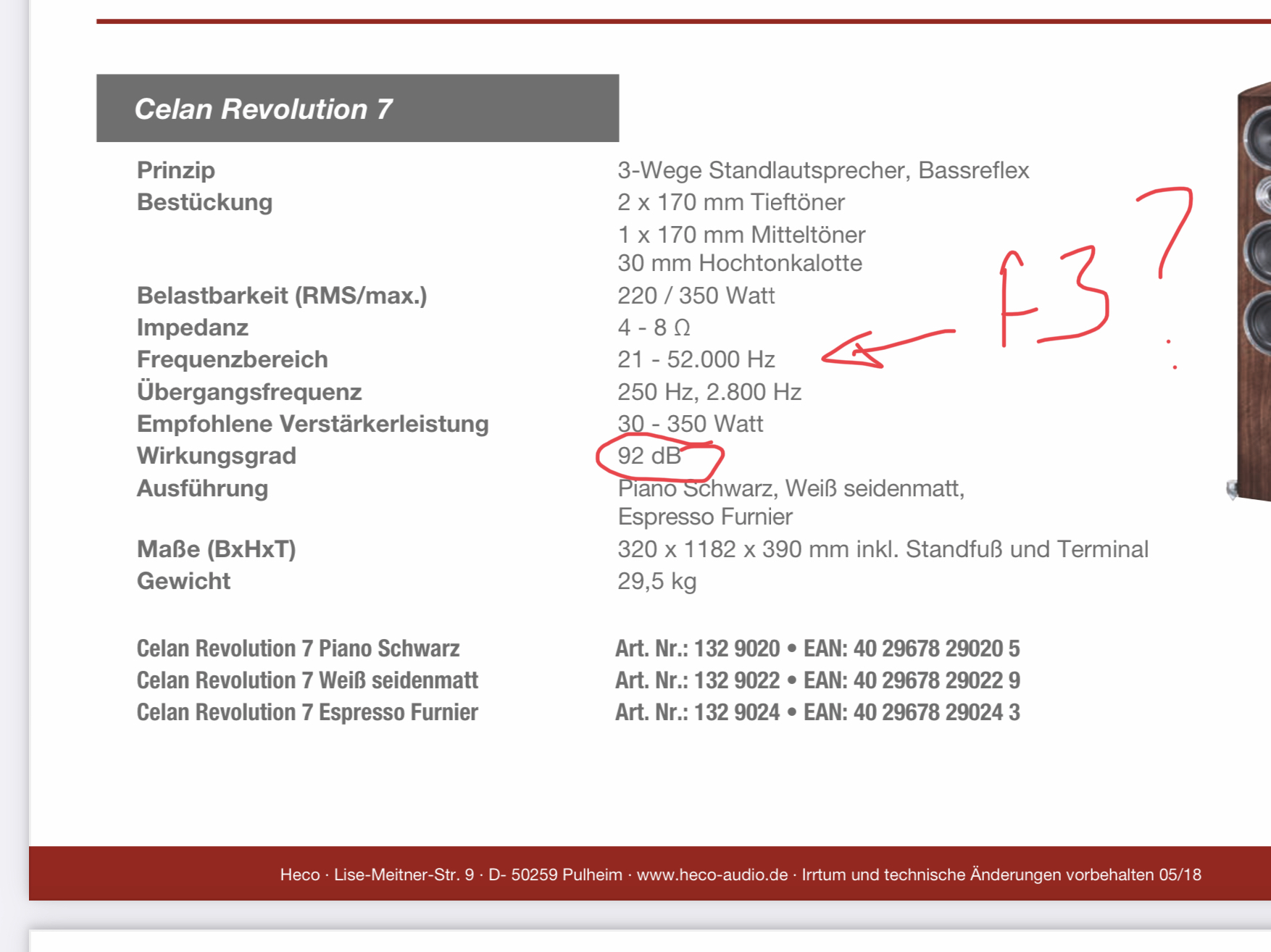

Ale te wspomniane Heco tez daja gazu.
Dla porownania

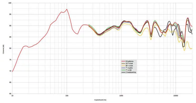

Te polecane CR3 tez?
Czy „ignory“ nie dzialaja
Przedatowane?
dane fabryczne to bełkot marketingowy i ściema
Pamiętam Heco w latach 80” też na papierze były super i tak się wtedy młody człowiek do nich ślinił a to zupełnie nie tak z tym dźwiękiem jest…
Celestiony też fajnie wyglądały ale jednak były lepsze w realu
Najgorsze dziadostwo to Wharfendale czy jakoś tak…
