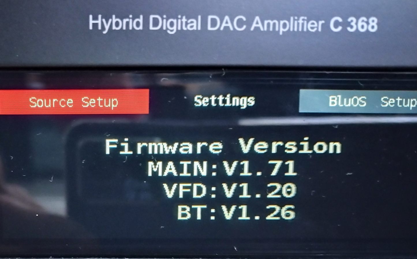

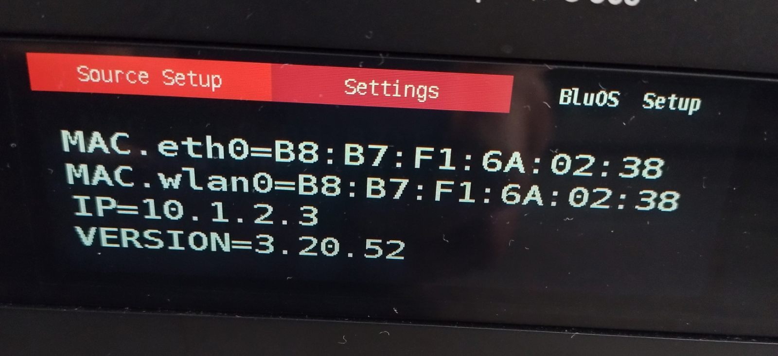

Witam . NAD C368 nagle przestał widzieć wi-fi . Nie działa pilot Nad remote ani Bluos. Resetowałem , restartowałem , rozłączałem bluosa ale nic nie pomaga. Proszę o pomoc w rozwiązaniu problemu.
Nie widzi wszystkich sieci, czy jednej konkretnej?
Nie łączy się z moją siecią domową a czy widzi inne nie wiem jak sprawdzić menu jest ubogie i nawet ręcznie nie da się nic wpisać.

Sprawdziłem dziś po kablu do routera i wszystko śmiga po odłączeniu po wifi dalej się nie łączy. Miał ktoś podobny problem ???

Problem rozwiązany, podłączyłem po kablu i tak długo wpisywałem adres pod wifi aż w końcu po dwóch godzinach załapał.
