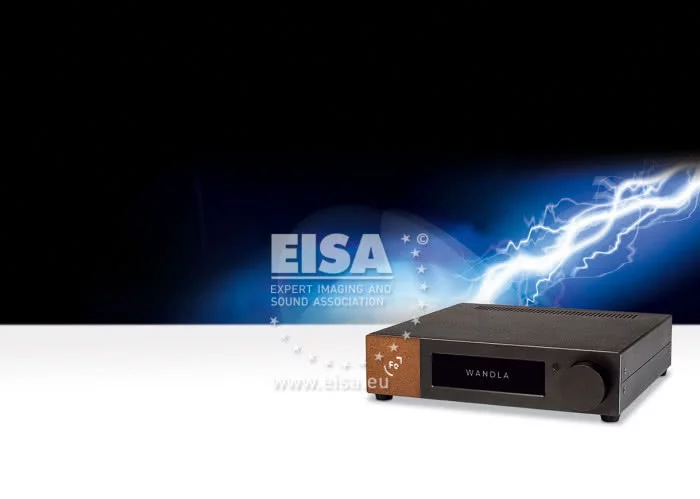

Nagroda EISA dla przetwornika CA Ferrum Audio
PRZETWORNIK C/A EISA 2023–2024
Ferrum Audio Wandla
WANDLA, kolejny produkt polskiej firmy Ferrum Audio, to innowacyjny przetwornik cyfrowo-analogowy połączony z przedwzmacniaczem, wyjątkowy dzięki integracji układu ESS Sabre DAC, niestandardowego procesora DSP i oryginalnej elektroniki analogowej. Osiągi są doskonałe, a muzyka każdego gatunku zostaje wiernie odwzorowana, pełna szczegółów, podczas gdy funkcja Dynamicznego Filtrowania Cyfrowego, wykorzystująca filtry specjalistycznego oprogramowania Signalyst, pozwala indywidualnie szlifować brzmienie. Chcesz jeszcze bardziej poprawić jakość dźwięku z WANDLA? Dodaj nagrodzony już wcześniej przez EISA zasilacz HYPSOS.
