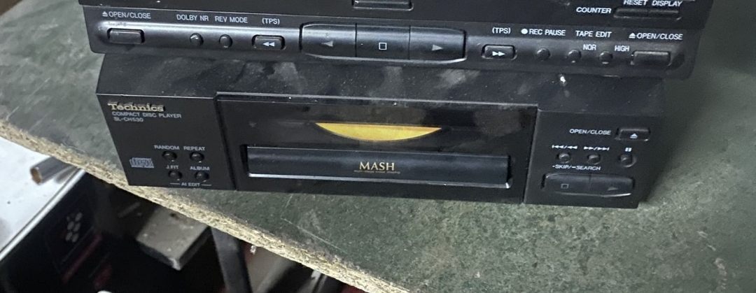

Przeróbka taśmy na chinch
Da się, ale trzeba się trochę orientować w elektronice i to jeszcze
przy założeniu, że ten CD działa samodzielnie ( ! ) Jest serwisówka:

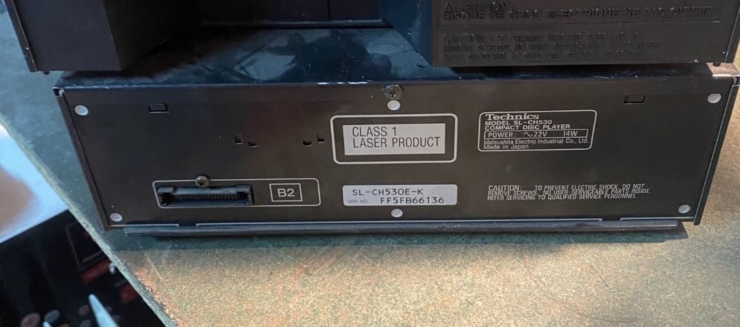

Trzeba znaleźć część odpowiedzialną za wyjście audio z tego CD
i małą dziurką wyprowadzić kabelkami ( z cinch ) na zewnątrz
Zapewne trzeba będzie również zapewnić dla CD zasilanie, które bierze taśma ze wzmacniacza, w którym jest zasilacz dla wszystkich segmentów wieŻy.
A wyjście lepiej wykonać na takich złączach - wystarczy wywiercić otwory.
https://allegro.pl/oferta/gniazdo-rca-2-sztuki-do-obudowy-t2-11268636815
Podobnie można rozwiązać złącze zasilania.
Brak włącznika na przedniej ściance i gniazda zasilania z tyłu świadczy o braku zasilacza wewnątrz obudowy cd. Brak wyświetlacza może również świadczyć o tym, że potrzebuje również współpracy z wyświetlaczem we wzmacniaczu lub tunerze, co każe przemyśleć sens takiej przeróbki.

Popieram, lepiej to sprzedać
