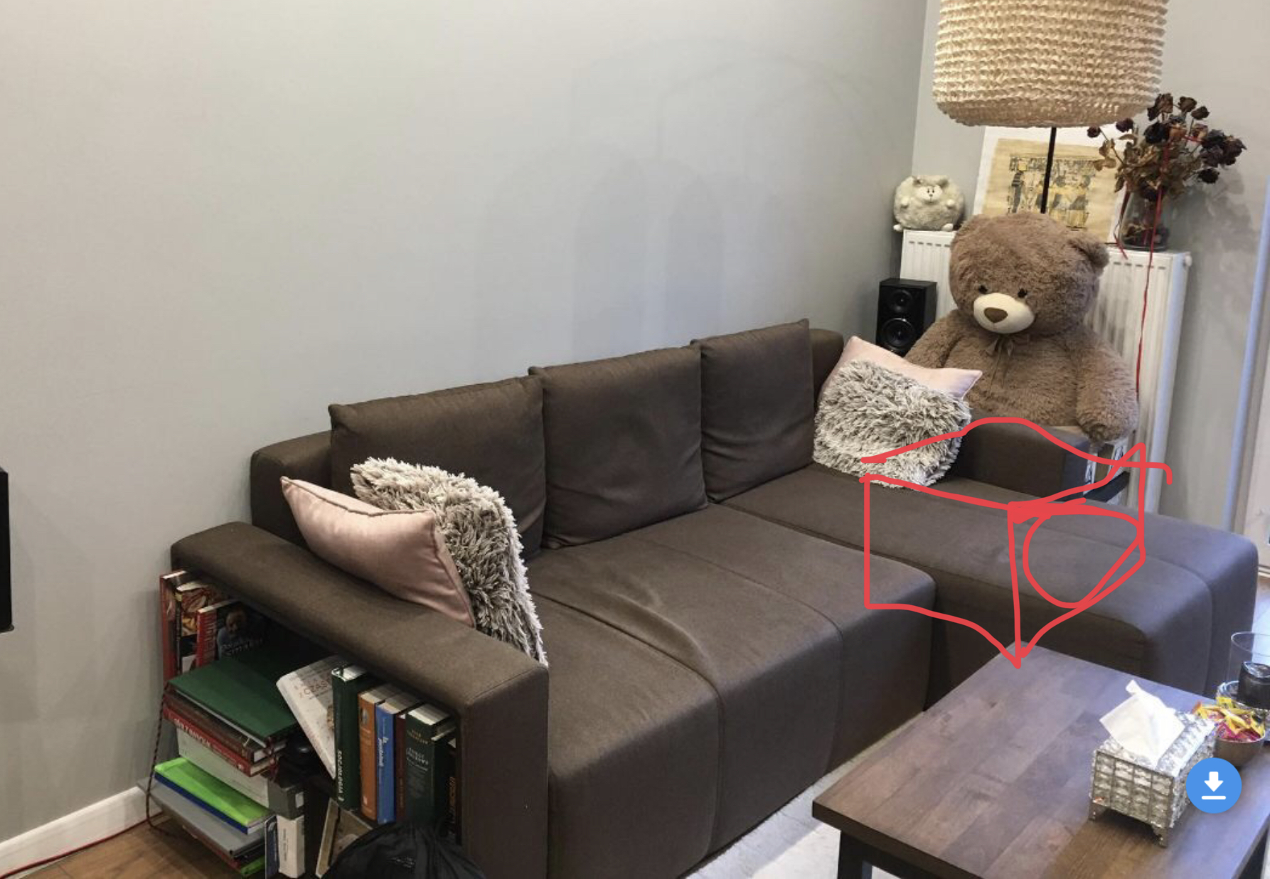

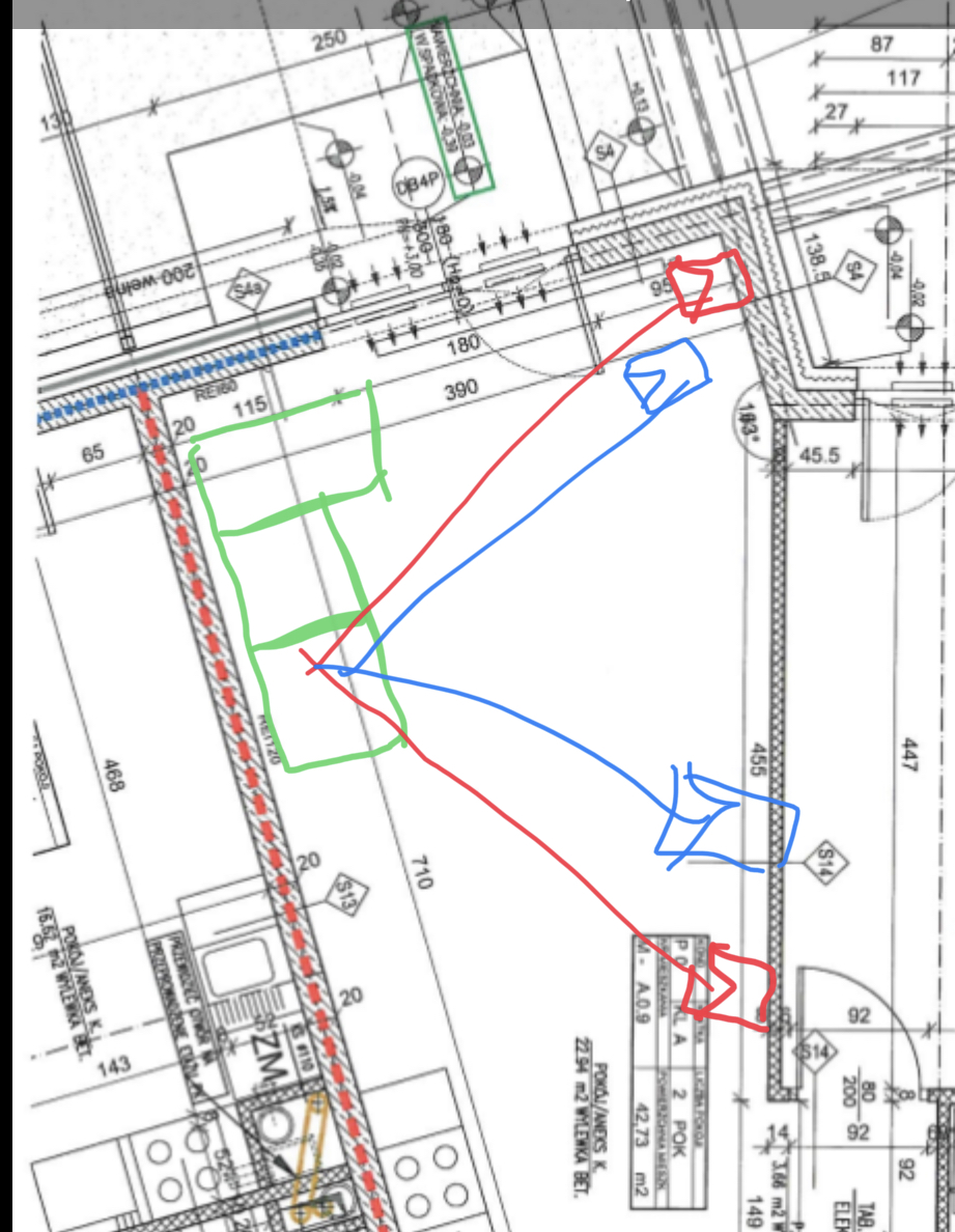

Myślałem ostatnio nad adaptacją akustyczną salonu (salon otwarty na kuchnię). Aktualnie niskie częstotliwości są dość dudniące a słuchanie muzyki przy nieco większej głośności po chwili staje się męczące. Niestety kolumny nie są symetrycznie, chodź kalibracja nieco to poprawia. Większym problemem prawdopodobnie jest to, że sofa (miejsce odsłuchu) znajduje się przy samej przeciwległej ścianie.
Wiem, że ustroje powinny być w miarę symetrycznie i równomiernie rozmieszczone, jednak jako, że jest to przede wszystkim miejsce do codziennego życia, a nie oddzielny pokój odsłuchowy myślałem o adaptacji jedynie ściany nad kanapą (absorbery lub panele hybrydowe). Czy w takim wypadku ma to w ogóle racje bytu i szanse wpłynąć jakoś odczuwalnie na jakość audio?
Podsyłam zdjęcia oraz plan pomieszczenia 😉

11 minut temu, xajas napisał:
Na zdjeciu widac ze masz wiele miejsca, a wszystko ooupychales w katach i pod sciana. Dlaczego?
Pierwsze zdjęcie (widok z kanapy) jest zrobione szerokim kątem, stąd takie wrażenie.
Jeśli chodzi o zdjęcie kanapy pod ścianą to zaraz za lewym brzegiem kadru zaczyna się aneks kuchenny z blatem jadalnym. Kanapa jest maksymalnie odsunięta od ściany bocznej (na tyle na ile to możliwe żeby jeszcze zachować równą odległość kolumn bocznych).
Odległość od oparcia kanapy do przeciwległej ściany to (mniej więcej na jej środku bo ściana jest równoległa) +/- 3-3.5 metra, także nie jest to wcale jakiś wielki pokój - niecałe 23 metry licząc razem z kuchnią
Edytowane przez Pawel Dziwura
Dla lepszego przedstawienia znalazłem jakieś zdjęcie.
Ta szara płyta która leży na stołku na tym zdjęciu ma około 70-80cm, przy czym aktualnie kanapa jest przysunięta mniej więcej 20cm bliżej blatu, plus do tego dochodzi jakiś 50cm między końcem kanapy a kolumną. Także jak widać nie bardzo jest miejsce żeby jakoś inaczej to po przesuwać.

Co ja bym tez wyprobowal, to postawil subwoofer zaraz obok kanapy, np jako podstawke pod ten stolik
Albo przesunal kanape lekko na lewo, wstawil subwoofer miedzy kanape i kalafior, i posadzil na nim misia
Aktualne ustawienie wydaje mi sie extremalnie szerokie (czerwone)
Ja bym to zawezil i lewy wysunal do przodu (niebieskie)
Suba raczej wolałbym nie ruszać, to jest jedyne miejsce w którym nie wystaje z pod szafki nad nim (dalej na ścianie są te betonowe płyty które dodają parę centymetrów), plus dodatkowo robi mi za maskownice dla przewodów (cała wiązka biegnie za nim z pod szafki listew przypodłogowych), a jednak tak jak mówiłem aspekt wizualny jest dla mnie dość ważny.
Pokombinuje jeszcze z ustawieniem frontów.

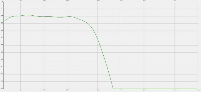

Ewentualnie poustawiam na próbę jakieś poduchy nad kanapą żeby spróbować minimalnie zasymulować absorbera, chociaż nie wiem czy ma to jakiś sens, jest jednak spora różnica w gęstości materiałów. Absorber 10cm teoretycznie działa w miarę skutecznie od 40hz
Raczej nie 😉
transport streaming -Auralic Aries S1 ; transport cd - Pioneer PD 30AE mod; dac - Denafrips Pontus 2; wzmacniacz - Shanling A3.2 mk2; kolumny - YB Nord S25; listwa - Lector Edison 230; interkonekty cyfrowe - Chord Clearway i2s, QED Reference Digital Audio 40, QED Reference Optical Quartz, Srebrny diy usb; interkonekt analogowy - PAD Neptune XLR; kable zasilajace - Oyaide tunami, Oyaide black mamba, Furutech alpha 3, Yarbo 1100, Neotech Nep 3002, Belden; zasilacze - Auralic PSU S1, Nostromo, PD Creative, Ifi ipowerX.
Ale tylko bardzo teoretycznie, z mikroskopijna skutecznoscia
Co do ustawienia suba obok kanapy przy kaloryferze to tego akurat próbowałem i wtedy znów bas był z kolei strasznie osłabiony, wręcz bym powiedział że momentami zanikał, chociaż sub był ustawiony o wiele głośniej
A skorygowales faze/polaryzacje?
Tak, próbowałem różnych ustawień fazy/polaryzacji i efekt był raczej mierny niezależnie od ustawienia
Teoretycznie znalazłem u jednego z producentów takie wyniki pomiarów ale w sumie faktycznie wyglądają mało wiarygodnie i odstają od reszty
