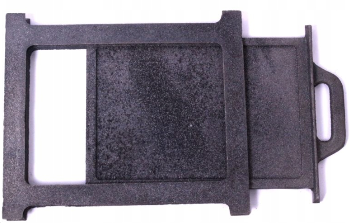

Można zastosować klapę do zamykania komina między kominkiem a kominem. (zasuwka) Coś na pewno da ale nie za wiele.

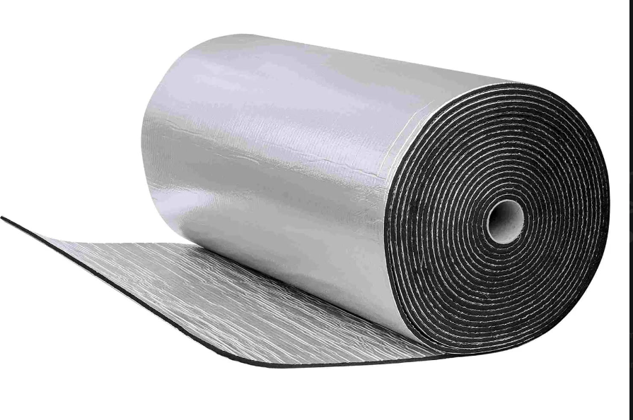

Jakieś maty bitumiczne tego sporo jest ale to trzeba by szukać ekipy która się na tym zna.
Maty wygłuszające z branży motoryzacyjnej odporne na ciepło itd może coś pomogą.

- usunięcie dźwięków dobiegających rurą ->  najlepiej zrobić zasówkę i jak nie palisz to mieć zamknięty komin. Gdyby to była wentylacja to można zastosować tłumiki, bo nie spotkałem się z tłumikami do kominów i raczej ze względu na sadzę, temperaturę i czad jest to nie wykonalne.

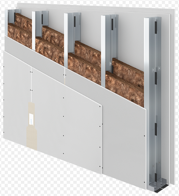

- usunięcie dźwięków przechodzących przez komin i zabudowę kominka -> rozwalić to co jest, wyciszyć komin wełną mineralną, na zewnątrz obudować z 2 płyt gipsowo-włóknowych np. Fermacell, Knauf Diamat itp. pomiędzy nimi zastosować matę pochłaniającą dźwięk o grubości kilku mm.

Mam pytanie w jaki sposób można wyciszyć ścianę aby dźwięk nie niósł się od sąsiada z góry? Stelaż? Plyty akustyczne i wypełnienie welna? Czy jest inna skuteczna metoda?
