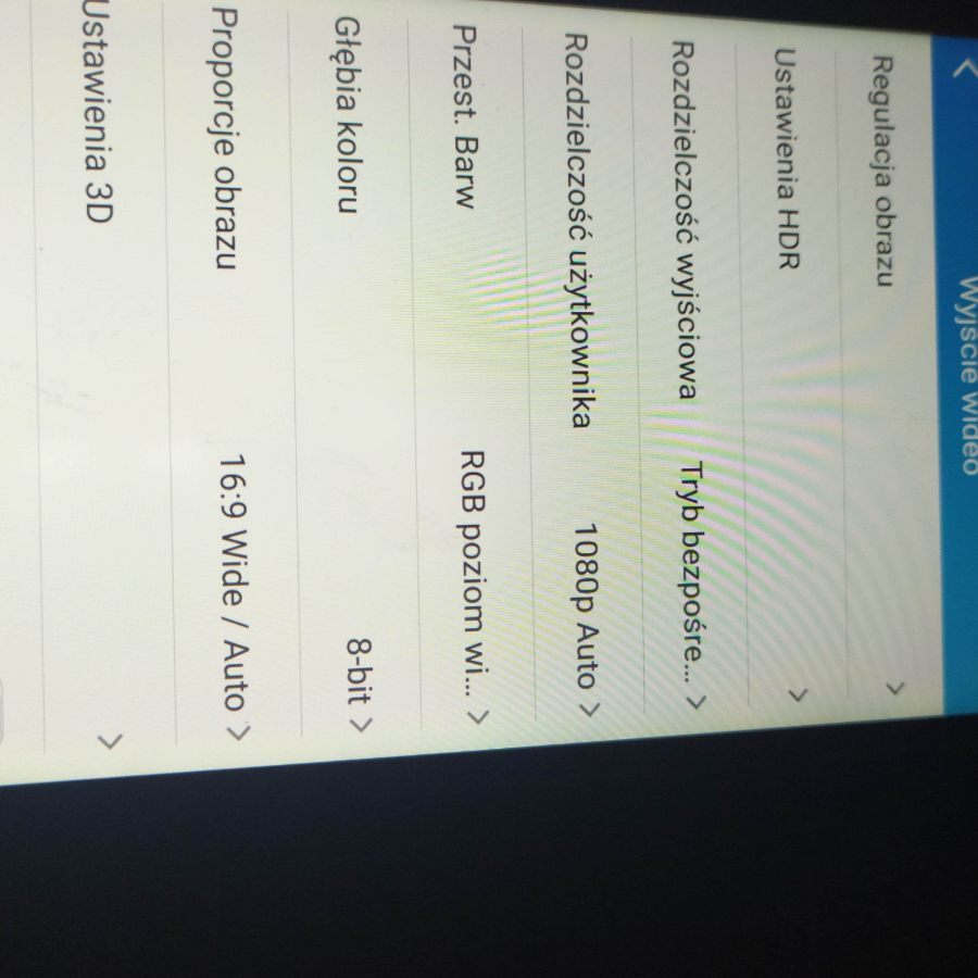

A zmień rozdzielczość na 1080p / FHD, przeinstaluj teraz jeszcze firmware.

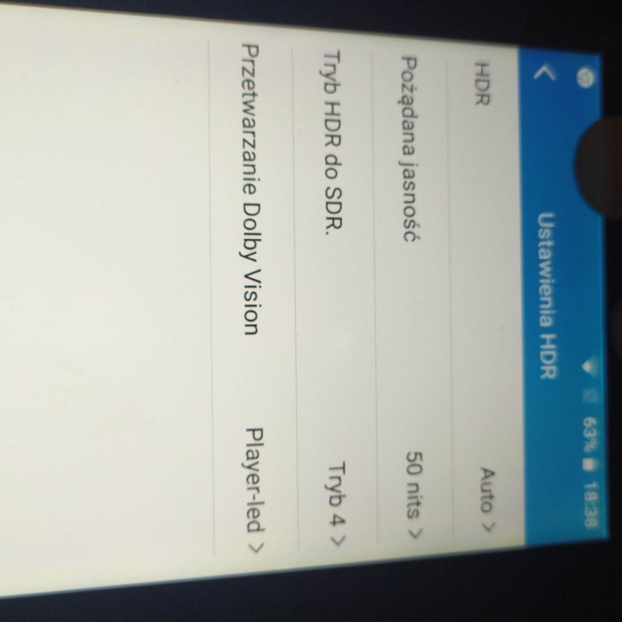

I w ogóle chyba przez apke będzie ci najwygodniej wyłącz Dolby Vision i spróbuj pozmieniać rozdzielczości i tryby auto bo może w tym leży problem, obowiązkowo sprawdź kabel hdmi...

Jest teraz na 1080p Auto
