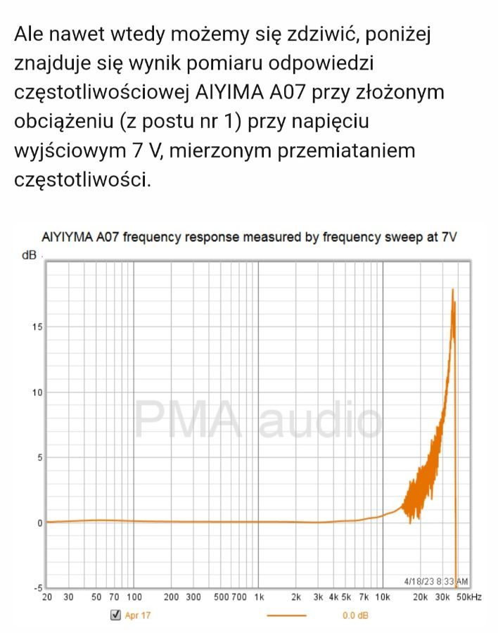

Poniżej charakterystyka przenoszenia wzmacniacza z "nieodpowiednim" obciążeniem. Jeżeli na wejście takiego wzmacniacza w tych szczególnych warunkach obciążenia podasz śmieci w paśmie do ok. 35kHz to kto wie jak zabrzmi ulubiony kawałek. Inaczej? 😉
Dodatnie sprzężenie zwrotne wywołujące wzbudzenia, rezonanse jeśli nie są wywołane celowo (np. w obwodach rezonansowych, generatorach), są zawsze szkodliwe, są źródłem zakłóceń, a nawet doprowadzają do zniszczeń. Nie tylko w elektronice, w mechanice także. Chociaż oczywiście źródeł zakłóceń w sieci może być dużo.

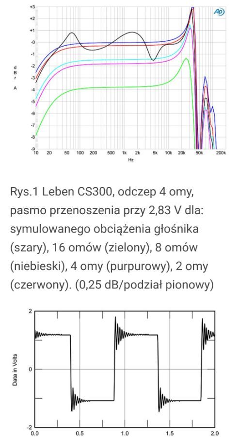

Trudne" obciazenie da sie potencjalnie zalezc, jak dla NC252MP, i niekoniecznie w innym przypadku.
Wzmacniaczy podatnych na dzwonienie jest sporo. Znanym i często wywlekanym przypadkiem są wzmacniacze Naima, które podatne są na to zjawisko przy podłączeniu przewodów głośnikowych o zbyt dużej pojemności. Sam Naim zachęca do korzystania z kabli o określonej dlugości i geometrii. Zachęcam do poczytania ich
Wzmacniacze lampowe często  wykazują podobne cechy nawet przy obciążeniu rezystancyjnym. Problemy ze stabilnością ma nawet Leben, którego charakterystykę przenoszenia przedstawia screen poniżej ze strony

Trudno posądzać firmę Naim, że konstruuje uszkodzone wzmacniacze. Świadomie pominęli cewki na wyjściu stopni mocy, które służą zabezpieczeniu przed oscylacjami informując klientów, że przewody powinny spełniać pewne kryteria techniczne. Audio to często kompromisy techniczne.
Całkiem niedawno zaczęto przyglądać się problemom niestabilności wzmacniaczy przy obciążeniu reaktancyjnym. Problem był znany ale niezbyt obadany i omawiany na forach. Audio hobbyści często wybierają sprzęt bez wnikania w detale techniczne i pisanie, że "wolą" używać coś popsutego, źle zaprojektowanego raczej nie wynika z tego faktu, a bardziej z niskiej technicznej świadomości.
