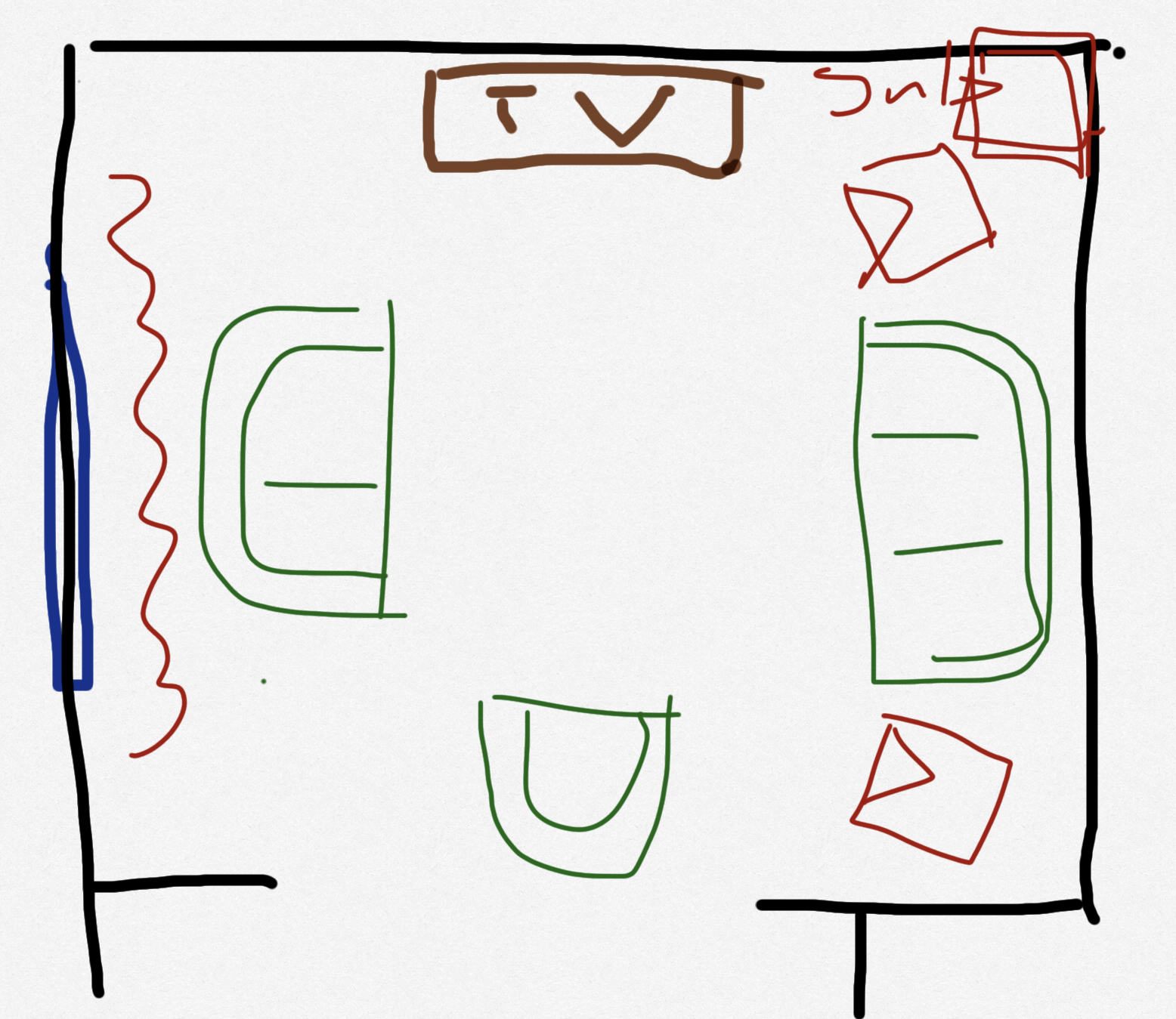

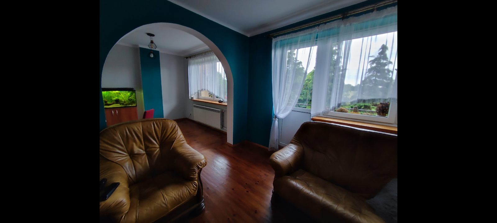

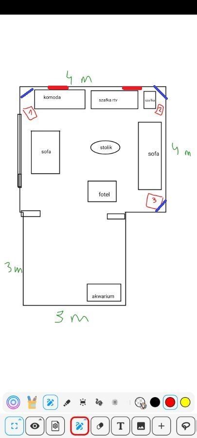

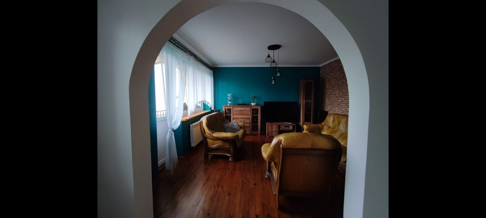

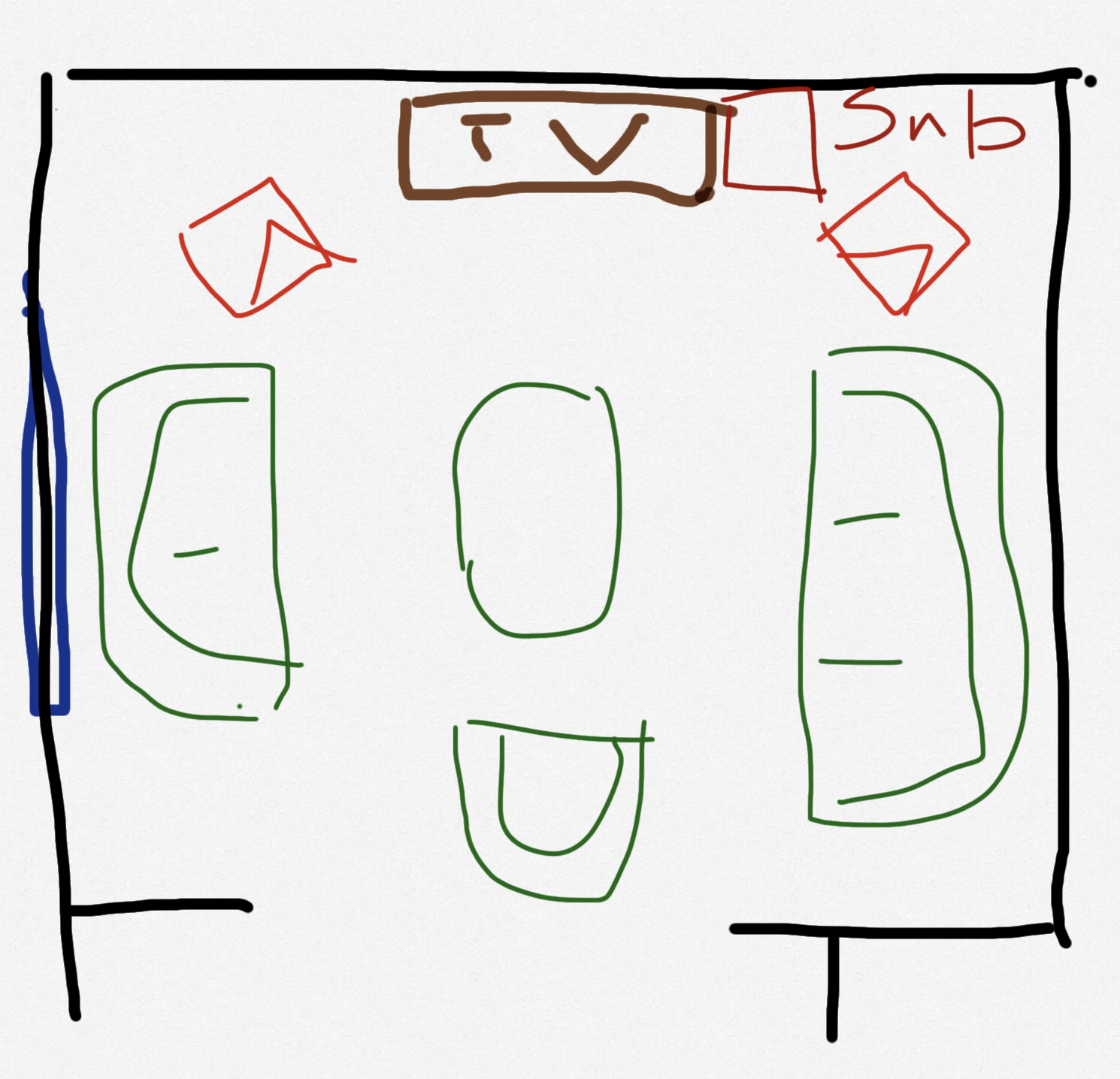

Witam, jak byście poprawili akustykę w takim salonie? Teraz słabo to gra, bas trochę dudni i słychać pogłos. Brak mi koncepcji. W załączniku zdjęcia salonu i projekt. 1 i 2 to kolumny podłogowe a 3 to subwoofer aktywny. Słucham głównie muzykę klubową, techno, rap i pop. Sprzętu wolał bym nie zmieniać.
W tym tygodniu będzie dywan na środku pod stolik.
Amplituner: Pioneer vsx 908 rds
Kolumny: Magnat 1002 Supermen
Sub: Magnat 301a

Największy problem to kolumny upchnięte w same narożniki, gołe ściany i podłoga.
Na pierwszy strzał poprawę powinna dac zmiana lokalizacji kolumn, które potrzebują odległości od ścian.
Jak widać masz dość ciasno, więc ciężko wymyślić jak to zrobić, dużo mebli wypoczynkowych masz 😁

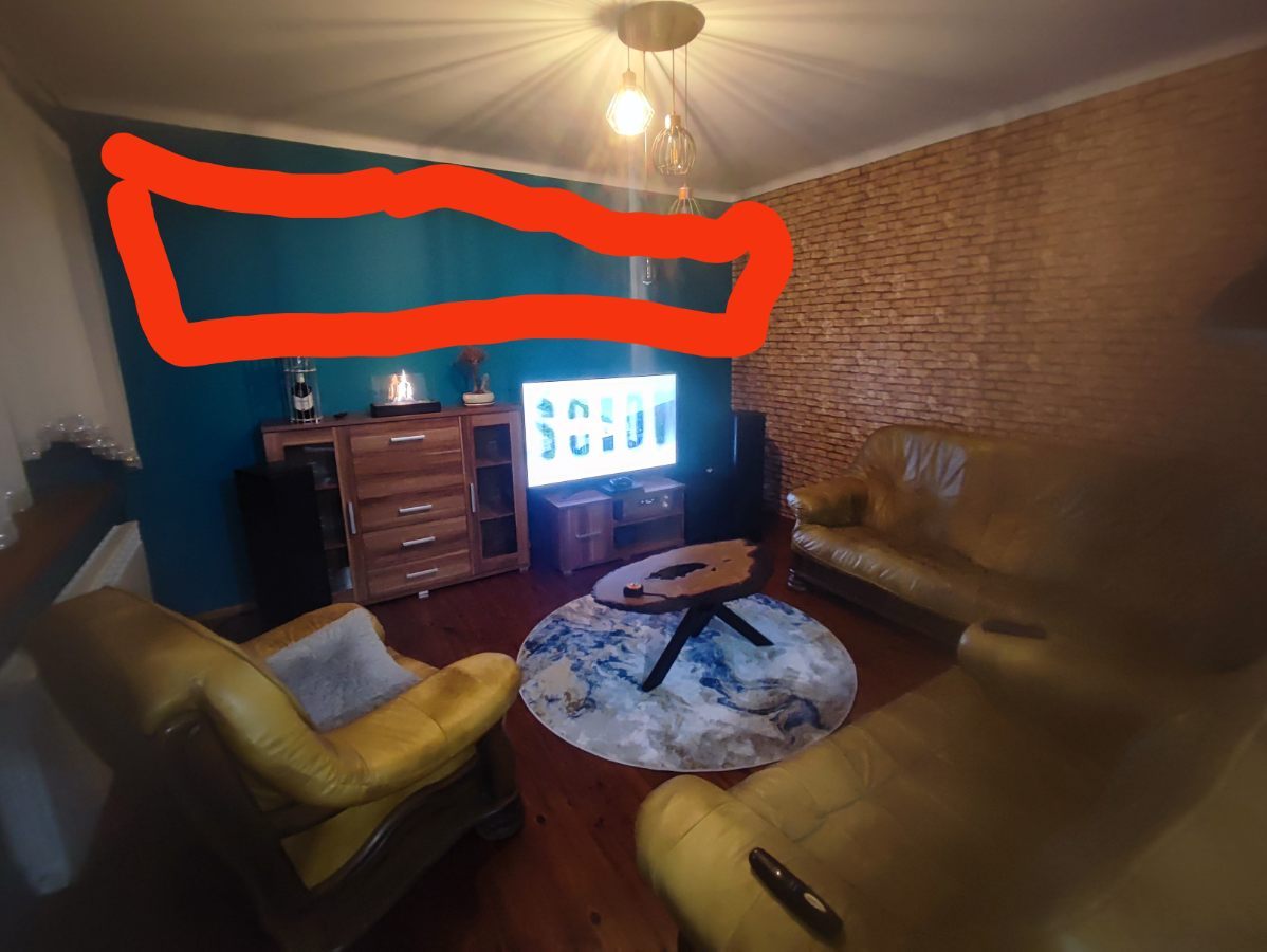

Na Twoim miejscu na pewno zabrałbym ze ściany słupek, a jak jest możliwość to i komodę, wtedy kolumny odsuniesz od bocznych ścian, które podbijają bas. Także wysunąłbym je do  przodu, aby miały z tyłu gdzieś z pół metra przestrzeni. Dobre ustawienie to jest podstawa, aby zestaw dobrze zagrał, potem można to polepsza ustrojami akustycznymi. Dywan trochę pomoże na pogłos  wysokich tonów.
Na poprawę basu dałbym w trzech rogach pułapki basowe od podłogi po sufit np.
Zaloguj się, aby zobaczyć treść (możliwe logowanie za pomocą ) zaznaczyłem na niebiesko. A na pierwsze odbicia absorbery na czerwono
Zaloguj się, aby zobaczyć treść (możliwe logowanie za pomocą ) . Jak nie chcesz wieszać na ścianie to można dać białe na sufit.

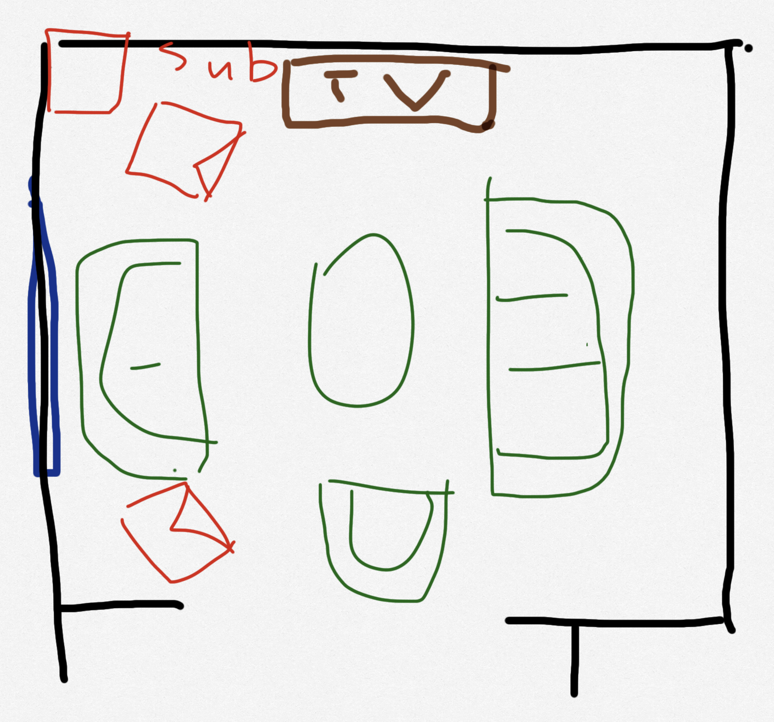

Lewą komodę zamienić z subwooferem, a wysoką postawić w rogu, co pozwoli odjechać
kolumnami dalej od narożników. Sub ustawiony razem z kolumnami powinien lepiej
współpracować i mniej dudnić. A kolumny z zatkanymi BR też lepiej zagrać, bo przecież
od dołu pasma masz suba. Poza tym - nie można mieć wszystkiego, jakby co
i sprzęt zostaje, tylko meble ... 😉

Bzdura, wszytko sie da, a ustawianie w przeciwfazie to poroniony pomysl

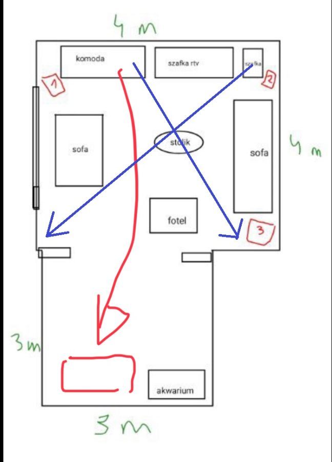

Najpierw wystaw komode i ta wysoka szafke do sasiedniego pomieszczenia, ktore jest zupelnie puste/bezuzyteczne
A potem wyprobuj nastepujace dwa warianty
Mozesz to tez obrocic na opak (jesli nie koliduje z drzwiami balkonu) i uzyc ciezlich firan/kotar za kanapa jako „absorbery“ (najlepiej na cales scianie
Na początek: wyłącz subwoofer - nadal dudni i buczy? Jeśli tak to poszukaj takiego miejsca na kolumny, w którym buczenie ucichnie, dopiero wtedy pomyśl o sobwooferze.

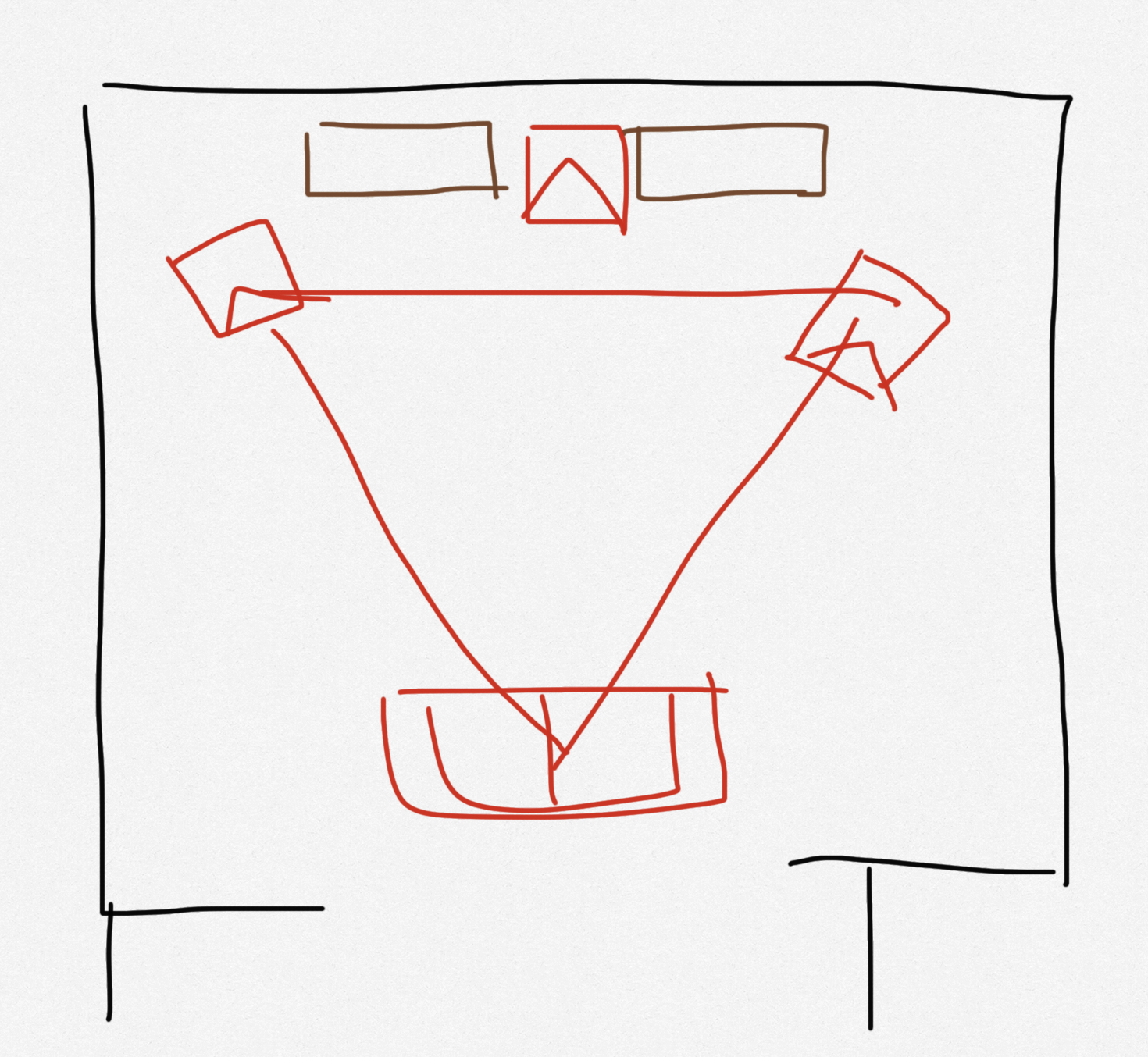

Jak jest możliwość przestawienia mebli, to bym zaczął od takiego ustawienia, myślę że będzie znaczna poprawa i to w całym paśmie. Będzie można pobawić się różnymi ustawieniami, dalej bliżej ściany i na szerokość. Subwoofer przesunięty z rogu pod szafkę TV, nie będzie miał tak mocno podbitego basu jak w tym rogu z tyłu pomieszczenia.
Jak już przestawiamy meble to można też tak 🙂
Poprawa będzie, ale myślę, że to nie rozwiąże problemu. Co wtedy? Wtedy proponuję zrobić coś, co się kolegom-audiofilom nie spodoba:
- nie włączać sub-a do muzyki a zostawić go tylko do filmów,
- zamienić  nisko schodzące kolumny 3x16,5 na monitorki 1x16,5cm grające podbitym 100Hz

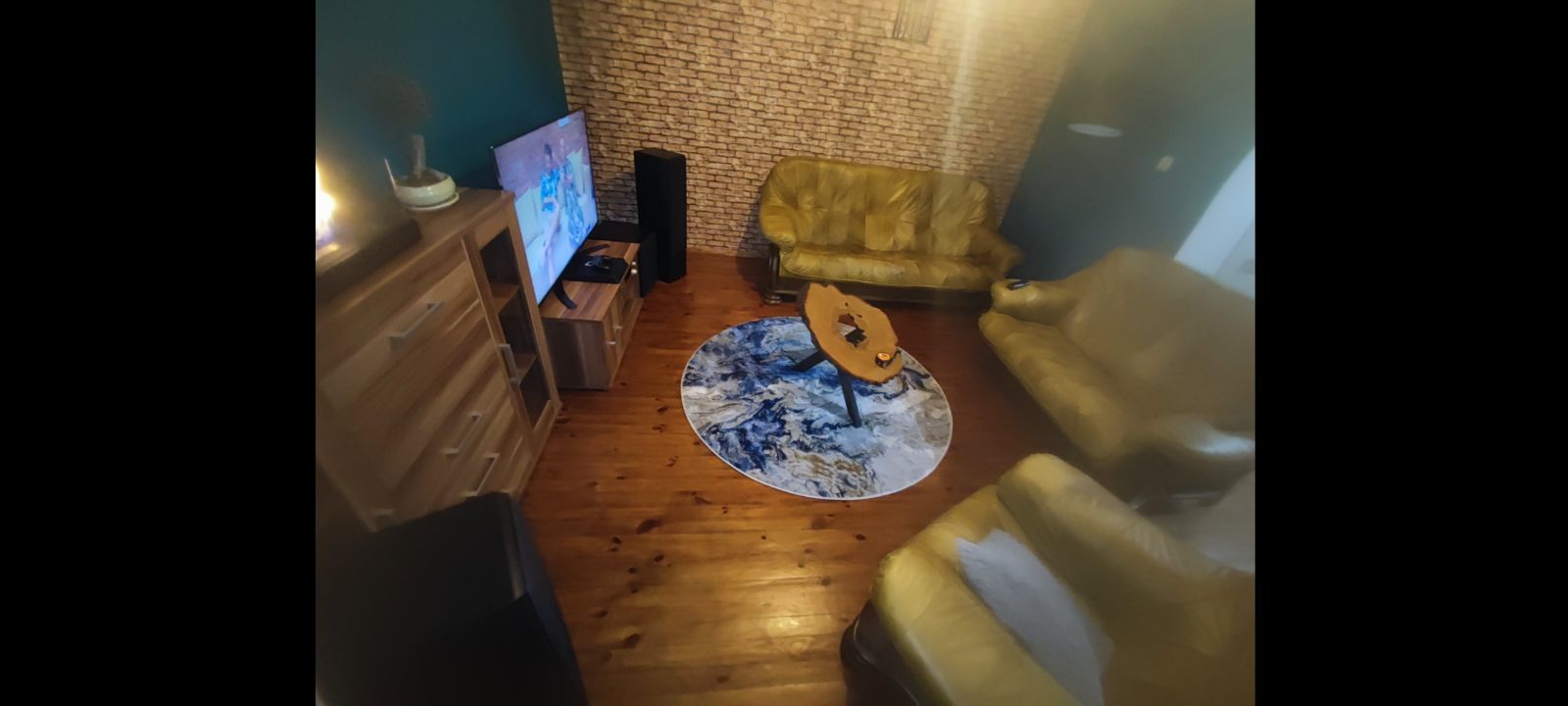

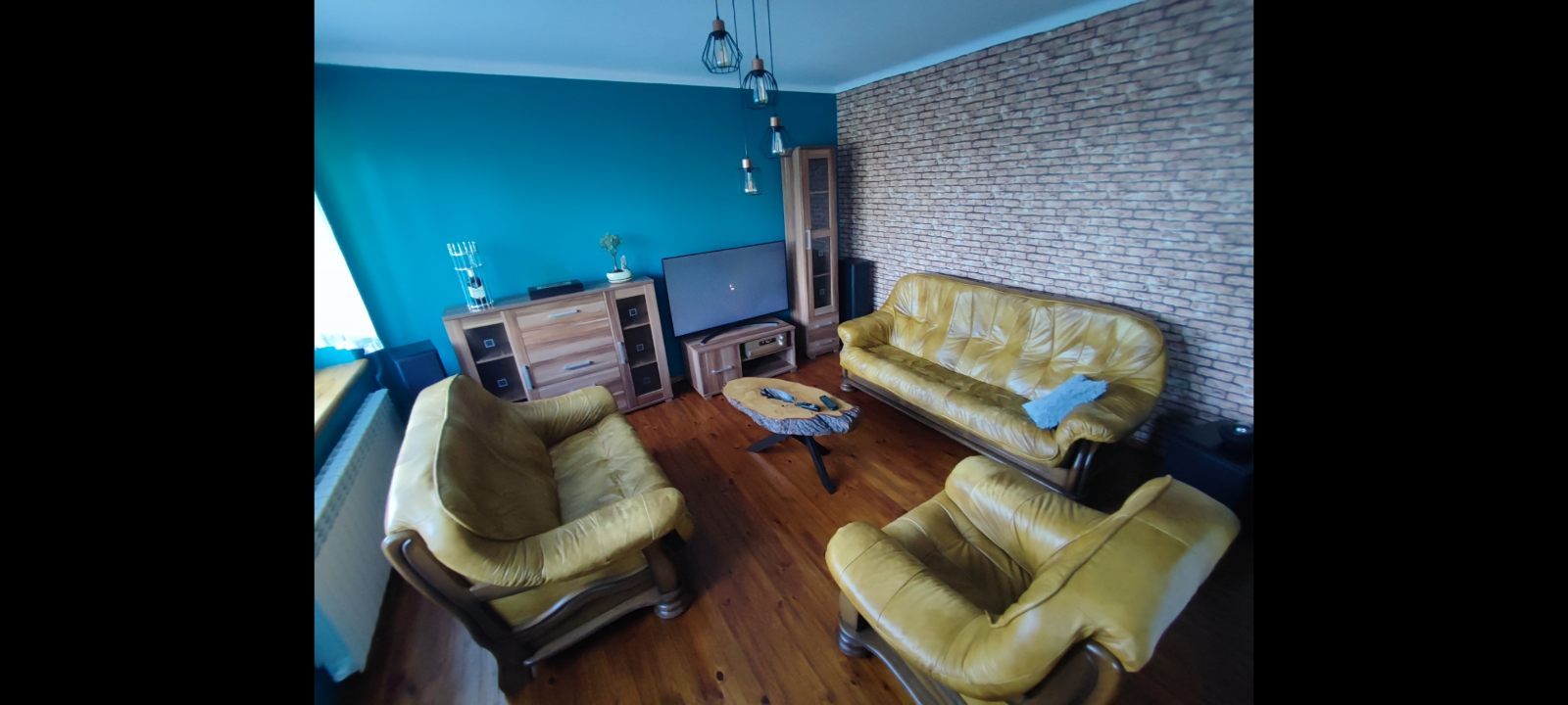

Dziękuję wszystkim za pomoc. Zrobiłem małe przemeblowanie, słupka już nie ma dzięki czemu kolumny stoją prawie 1m od ściany tylnej i z pół metra od bocznych. Subwoofer stoi teraz obok telewizora po prawej stronie. Przestawiłem też wypoczynek tak że już nie zasłania kolumn i jest również dywan ale teraz wydaje mi się trochę za mały, może dam go do tego mniejszego pomieszczenia a tam kupię większy. Efekt jest bardzo pozytywny, nie spodziewałem się takiej zmiany. Bas jest teraz dużo przyjemniejszy. Pogłos trochę się zmniejszył ale i tak jeszcze jest.

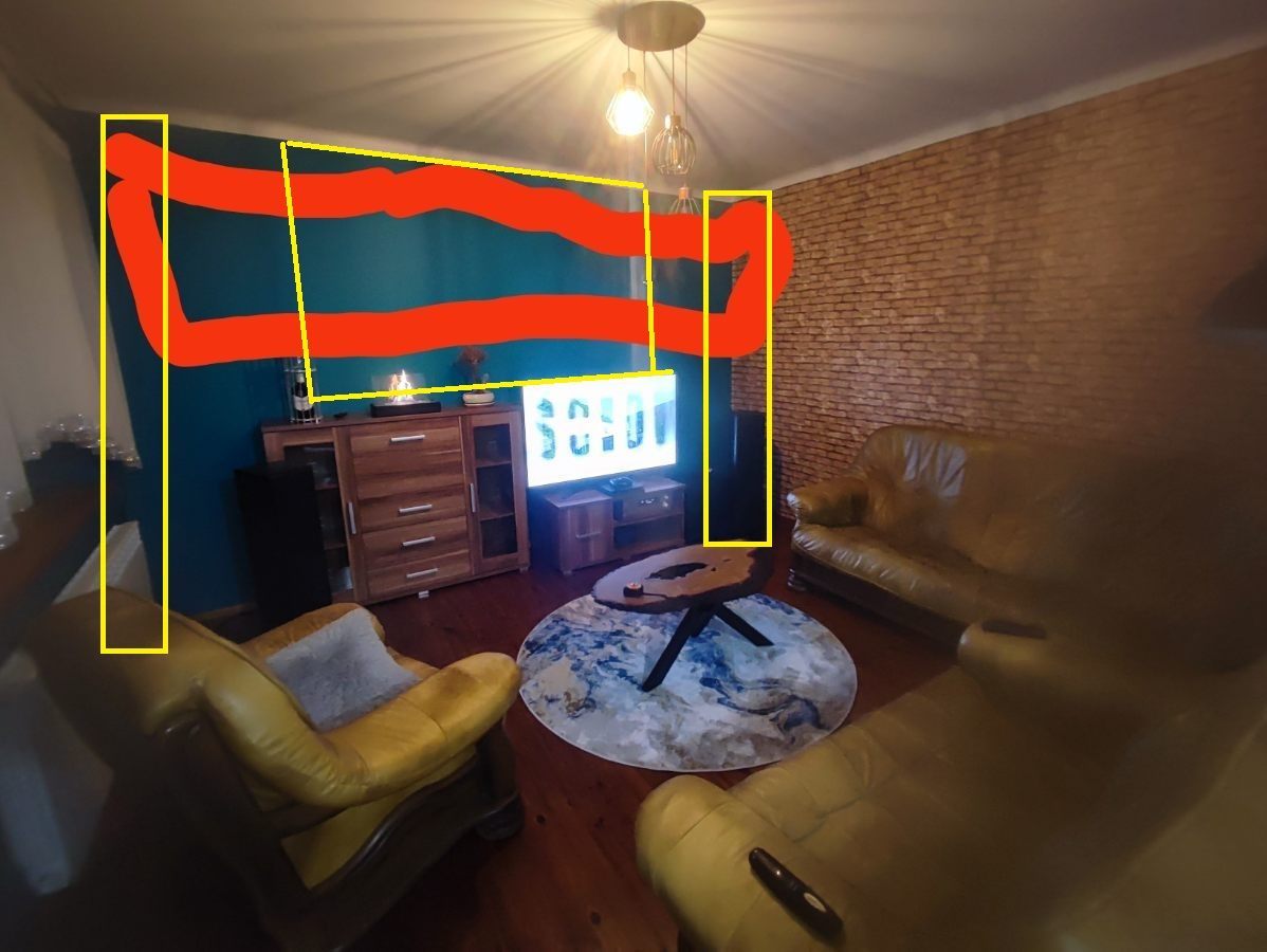

Tak, próbowałem bez suba, przyjemnie sie nawet słuchało ale z subwooferem jednak lepiej aa tylko zmniejszyłem mu trochę moc i teraz jest ok. Musze jeszcze tylko z tym pogłosem coś zrobić. Myślę o takich panelach
W tym miejscu IMG_20240108_193140.thumb.jpg.71e776ba019521e2f8a59d0fd04401b6.jpg
https://www.audiostereo.pl/topic/165971-akustyka-salonu/#findComment-6157096
Te panel to zadziałają, ale na pogłos średnich i wysokich tonów
Zaloguj się, aby zobaczyć treść (możliwe logowanie za pomocą ) , a tutaj dla porównania masz pułapki i wykres pochłaniania
Najlepiej połączyć oba rozwiązania, pułapki po bokach i na środek panele

Czy mi sie wydaje, ze prawy glosnik jest bardziej wepchniety w kat? Dlaczego?
Rozsun lekko szafki i wstaw subwoofer do srodka miedzy szafki.
Zachowaj trojkat rownoboczny miedzy glosnikami i siedzeniem
