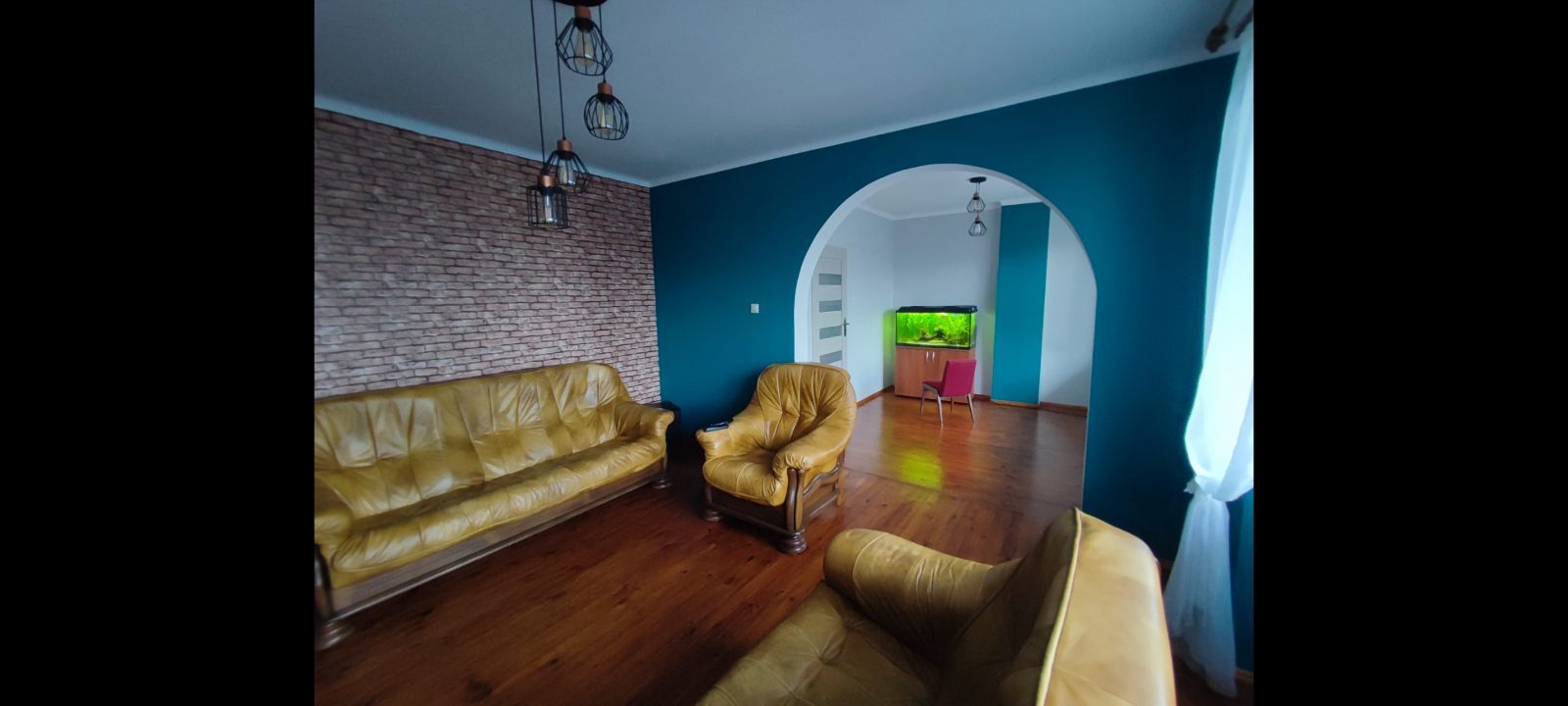

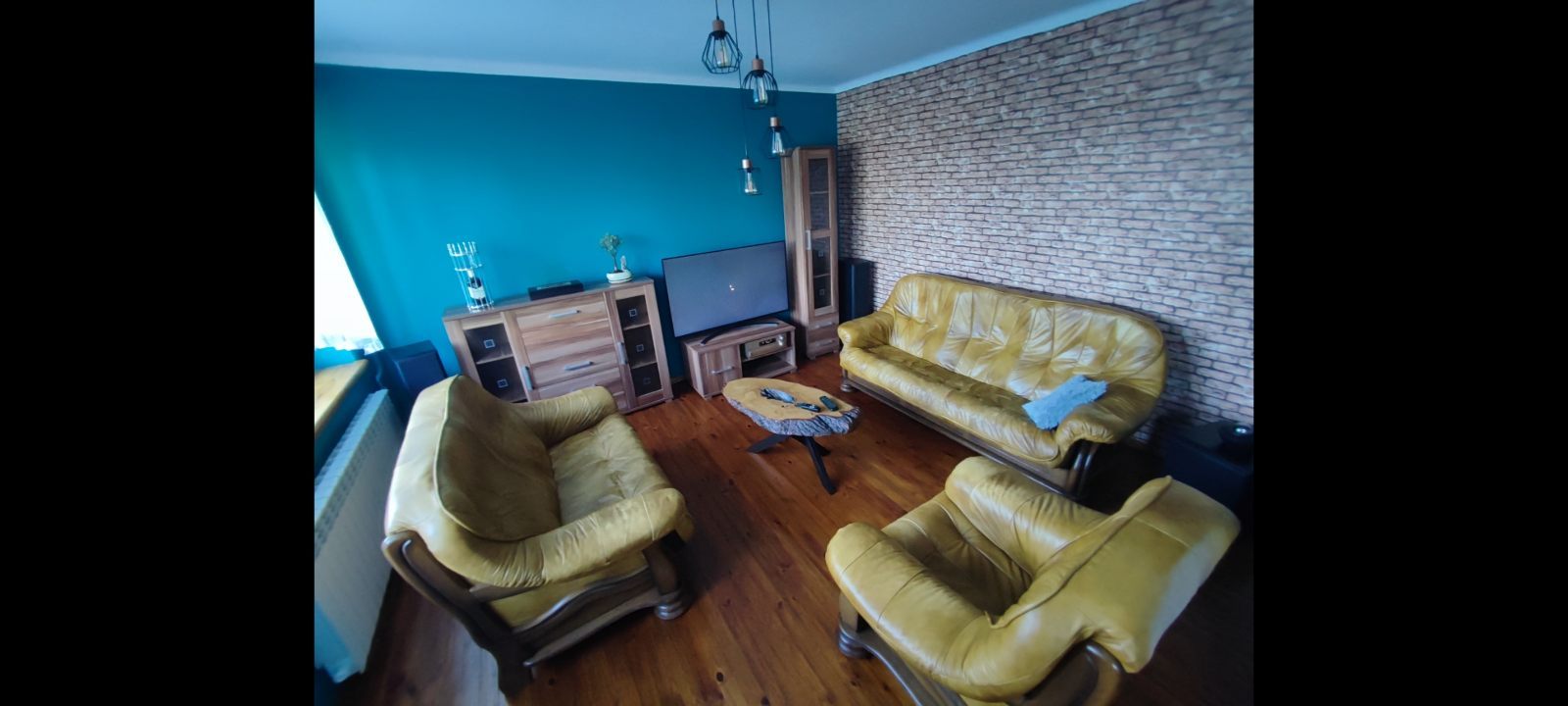

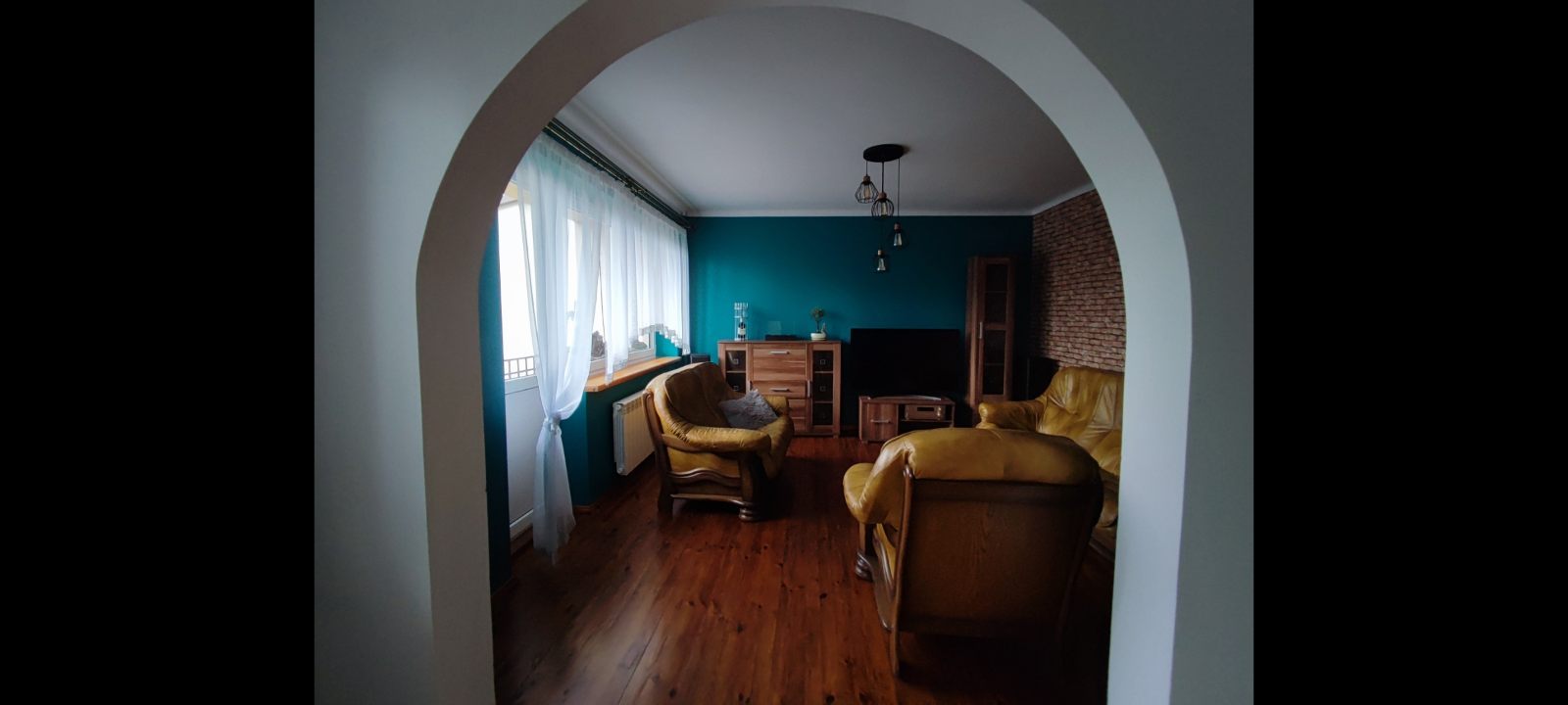

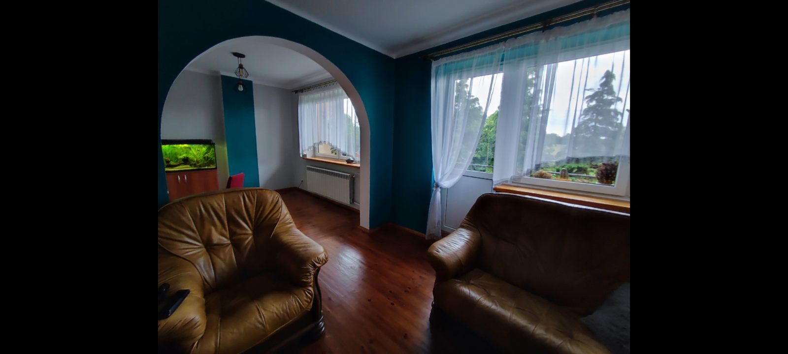

Witam, jak byście poprawili akustykę w takim salonie? Teraz słabo to gra, bas trochę dudni i słychać pogłos. Brak mi koncepcji. W załączniku zdjęcia salonu i projekt. 1 i 2 to kolumny podłogowe a 3 to subwoofer aktywny. Słucham głównie muzykę klubową, techno, rap i pop. Sprzętu wolał bym nie zmieniać.
W tym tygodniu będzie dywan na środku pod stolik.
Amplituner: Pioneer vsx 908 rds
Kolumny: Magnat 1002 Supermen
Sub: Magnat 301a

Pokój trochę ,że tak ujmę"zagracony".Kolumny zasłonięte przez meble....To nie wróży dobrze ...
Ja  zaczął bym od przemeblowania pokoju...
Jako pozycję odsłuchową obrałbym tę 2kę pod oknem a cały sprzęt włącznie z meblami przestawiłbym  na tę ceglaną ścianę...rozstaw trójkąta równobocznego w stosunku kolumna L/P do pozycji odsłuchu z naciskiem min 50cm od ścian (tył, lewo ,prawo).Oczywiście  tę 2kę możesz zamienić na tę duża sofę  a małą dać wówczas na niebiesko ścianę. Fotel niech zostanie. Dodatkowo po lewej i prawej stronie kolumn jakieś 2 absorbery  pierwszych odbić lub  obrazy ?Kwiaty ?To też się dobrze sprawdza odbicia zniwelują... i trochę rozproszą
Na tył na oknie dodatkowo jakieś grube zasłony .Dywan na start to dobry pomysł....najlepiej gruby te zabiegi zniwelują pogłos.
Co do suba to trudno tak na pałę.
Możesz nim trochę pojeździć po pokoju i posłuchaj gdzie brzmi najlepiej.
Sposób:
postaw suba na tej 2ce pod oknem  (poz.odsłuchowa) potem włącz basowy kawałek i pochodź po pokoju tam gdzie bas będzie najlepszy tam postaw suba....Możesz też pobawić się fazą  i ustawieniem głośności.Ale to taka najprostrza  niekoniecznie najlepsza metoda by poprawić bas.Bez pomiarów trudno tak określić najlepsze miejsce dla niego...Dobrze też sprawdza się zewnętrzne DSP .
To tyle spróbój i daj znać czy coś to dało ...😉
Jak jest u Ciebie ze sceną muzyczną????
Ściana na ktorej są kolumny to 4metry.Rozstaw między kolumnami masz pewno około 3.5 metra.Jak dla mnie to za duzo,uważam że maks to 2.5 metra.

Dziękuje za pomoc, zrobiłem małe przemeblowanie i jest lepiej. Przepraszam ale wczoraj wydawało mi się że w złym miejscu dodałem temat i otworzyłem jeszcze jeden.
Zapraszam, jest tutaj więcej szczegółów.
