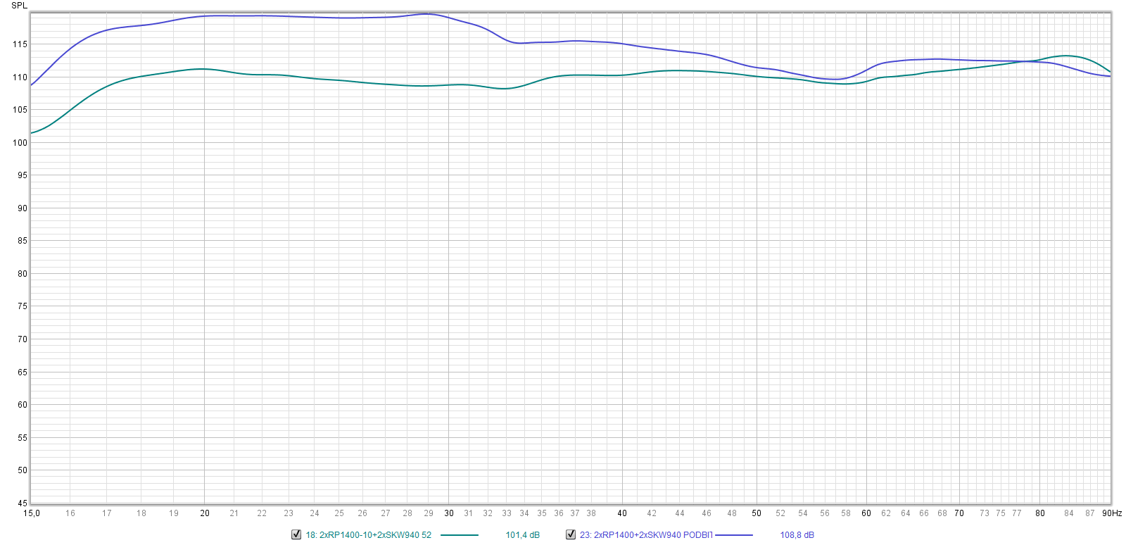

3 godziny temu, 77Mariusz77 napisał:
@fetek co nie wyszło ?
nie widzisz spadków o ponad 10db ? po za tym przebieg SPL powinien być lekko inny. Strzelam im wyżej tym gorzej.. ale z takich pomiarów wiele się nie wywnioskuje.
Zdajesz sobie sprawę, że to jest na 99% pomiar samych subów które są pewnie odcięte gdzieś na 80 Hz?
a od kiedy bas się kończy na 80hz ? zrobienie za pomocą DSP płaskiej kreski w wąskim zakresie zwłaszcza jak siedzisz w węźle to naprawdę żadna filozofia .
Jeśli jest jak piszesz to czemu one grają wyżej niż powinny ? czemu nie ma zbocza a są nawet podbicia ?
Jak pisałem wyżej z takich enigmatycznych pomiarów wiele się nie wywnioskuje.
Gdzie napisałem, że się kończy na 80?
Jasne, że żadna... najlepiej na stadionie.
Nie wiem - pytanie do mierzącego. To Ty skrytykowałeś po całości, natomiast moim zdaniem to i tak jest lepszy efekt niż u 90% użytkowników tego forum.
I po co te głupie teksty ? na stadionie nie masz modów osiowych.
Najwidoczniej masz problem ze zrozumieniem języka polskiego.
To, że suby są odcięte na 80 Hz nie znaczy, że tam kończy się bas. Taki specjalista jak Ty powinien to wiedzieć.
Ten sam specjalista przecież bez problemu zrobi płaską kreskę jak miejsce odsłuchu będzie w węźle. Chciałem ułatwić specjaliście zadanie i pozbyć się zupełnie wpływu pomieszczenia. Żeby się nie męczył.
Do tej pory specjalista wpadł, pokrytykował bez jakichkolwiek rad albo wskazówek, nadął się i na tym się skończyło.
Ustawiałem subwoofery przed kalibracją Dirac. Żeby było jak najlepiej mierząc w REW. Później przeprowadziłem kalibrację i wyszło co wyszło. Jest to krzywą bez korekcji na subach.
Co mogę jeszcze zrobić Twoim zdaniem ? Krytykę chętnie przyjmuję byle konstruktywną.
co to znaczy kalibracja ? Akurat to pytanie już dostałeś i to od nie byle kogo.
Nie wiem co masz, nie wiem co robisz więc jak mam Ci cokolwiek powiedzieć ? Krzywa SPL nie ma być płaską kreską a powyżej 80hz masz dropy o ponad 10db to jest bardzo dużo i to w dość użytecznym paśmie więc należy się tym zainteresować. Sorry ale mówię tylko to co widać na wykresie a wy tu wymyślanie nie wiadomo co.
tak na przyszłość RT60  i wodospad, spl zbędne

Być może kalibracja złe słowo być może powinno być korekcja ale miałem na myśli wykonanie pomiarów w tym programie  po czym przeprowadza on obliczenia , korekcję i moja krzywą właśnie jest po tej korekcji.
Mam nadzieję, że o to pytasz a jeżeli nie o to , to już nie wiem wtedy o co. 🙂
bardziej pytałem co jest ustawione typu opóźnienie, faza na drugim subie jak są ustawione itd. Co z resztą, czytaj spadki powyżej 80hz itd.
Ale może załóż osobny temat, subbas masz ogarnięty choć nie do końca poprawie ale ważniejsze by ładnie zrobić całość.
Po za tym napisz w końcu czego to jest pomiar bo Chlorek z nerwów nie zaśnie i się spóźni do szkoły.
33 minuty temu, Chloru napisał:
To napisz koledze jaką? Ba... może się okazać, że on taką właśnie lubi. Co wtedy?
😅 nie lubi, obecna jest "nudna" jak to mówią Ci lepsi i bardziej doświadczeni. Trochę dziwne że DR mu takie coś zaproponował.
Dla przykładu ta jest znacznie ciekawsza.
tu nie chodzi o wydawanie poleceń tylko pokazanie jak głupie są Twoje pomysły.

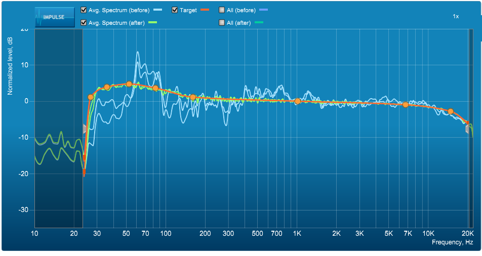

I o takich "radach" wlasnie mowie powyzej, podbijanie kaszaniastego wyjsciowo basu elektronicznie z +10dB przy 35Hz i z +15 przy 28Hz jako "wyjscie" z bardzo kiepskiej sytuacji, i jeszcze zachwalanie owego 😄 Miut, miut i orzeszki po prostu 🙂 Jestes jeszcze bardziej bez pojecia niz myslalem ze jestes, panie kolego fachowcu 🙂 To co pokazales powinno byc podpisane: "tak wygladaja "kiepski bas" w pomieszczeniu i najgorsza opcja na owego poprawienie" 🙂
Tak wyglada dobry bas przed jakakolwiek korekcja na zielono, i podbity w Diracu +10dB na dole na niebiesko 🙂
Zaloguj się, aby zobaczyć treść (możliwe logowanie za pomocą ) Edytowane przez T
22 minuty temu, Chloru napisał:
1. Wiem co jest mierzone. Ba nawet pomieszczenie widziałem. 😉
w takim razie jeśli  mierzone były tylko subwoofery to na starcie proponuję je poprawnie ustawić i porwanie wykonać pomiar.

14 minut temu, T napisał:
I o takich "radach" wlasnie mowie powyzej, podbijanie kaszaniastego wyjsciowo basu elektronicznie z +10dB przy 35Hz i z +15 przy 28Hz jako "wyjscie" z bardzo kiepskiej sytuacji, i jeszcze zachwalanie owego 😄 Miut, miut i orzeszki po prostu 🙂 Jestes jeszcze bardziej bez pojecia niz myslalem ze jestes, panie kolego fachowcu 🙂 To co pokazales powinno byc podpiasane: "tak wyglada "kiepski bas" w pomieszczeniu i najgorsza opcja na owego poprawienie" 🙂
Nie wiem nie słuchałem jakbyś czytał co komentujesz to byś wiedział że rozmawiamy tylko i wyłącznie o room curve a jej przebieg ma całkiem sensowy bas. Do muzyki wystarczy w 100% .
proszę wersja analogowa
xajas na forum opisywał różne przebiegi i dlaczego płaska charakterystyka to najgorszy pomysł.
Zaloguj się, aby zobaczyć treść (możliwe logowanie za pomocą ) Edytowane przez fetek
No tak świetna krzywa do słuchania muzyki... w dziale i temacie o kinie domowym! Chcesz jeszcze kogoś spytać ile ma lat albo pobrzęczeć na temat czytania ze zrozumieniem?
strata czasu..to jest pierwsze lepsze foto z neta, to jest PRZYKŁAD, w kinie się to wiele nie różni choć dolby zaleca obniżyć SPL dla subbasu. Krzywa THX wygląda bardzo podobnie.
To nie powstawało bo ktoś tak sobie wymyślił tylko takie są ludzkie upodobniania, po prostu my tak lubimy słuchać.

16 minut temu, fetek napisał:
+10db to bardzo dużo, raczej nie tędy droga.
Z JVC powinniscie klub zalozyc, doradzaczy, moglibyscie rozszerzyc zakres i mowic tez nam co lubimy jesc, jak sie lubimy ubierac, jakie filmy lubimy ogladac itepe itede 😄 A jak ktos odwazy sie lubic cos innego, wtedy bedziecie pisac "nie tedy droga", surowo grozac palcami 😄
