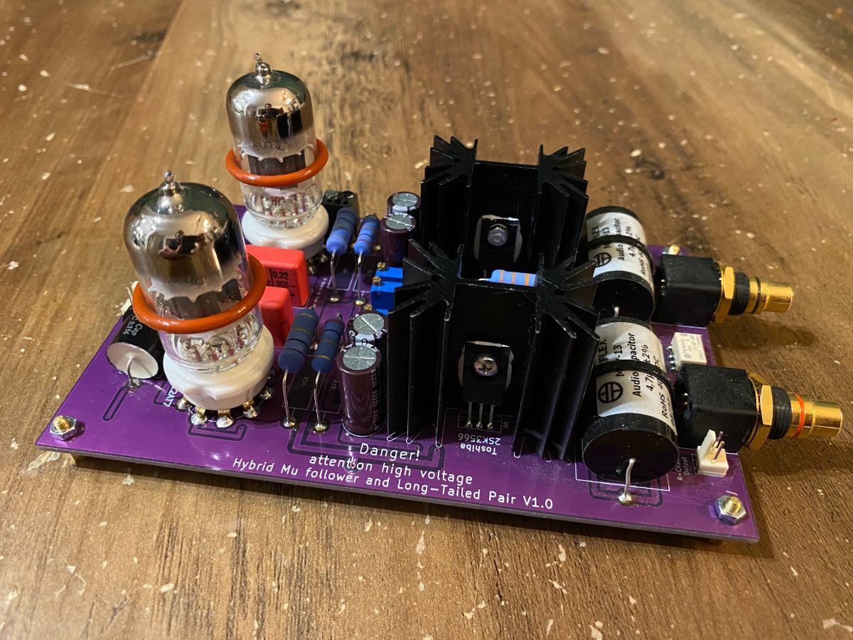

Yo.

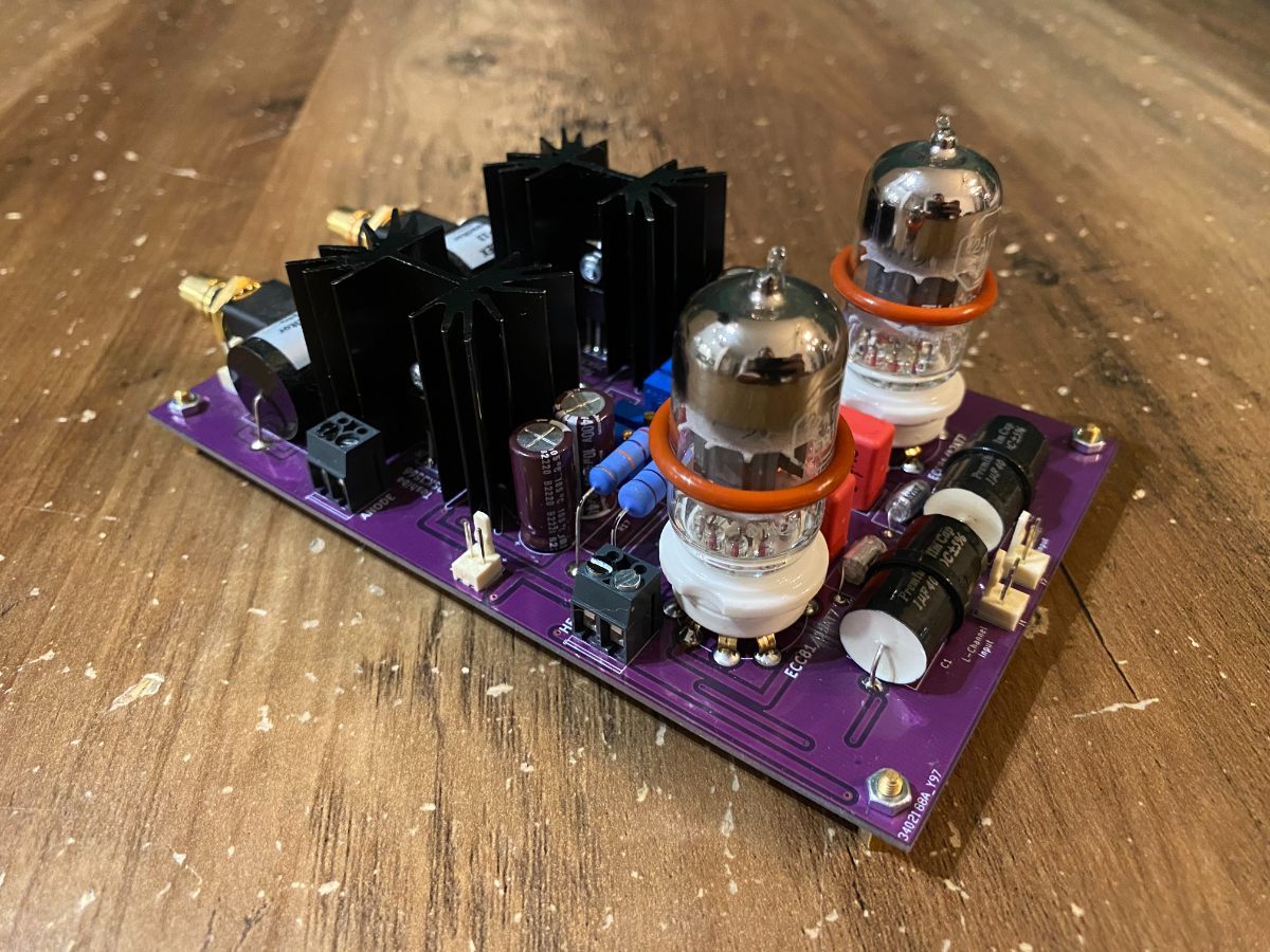

Mając chwilę wolnego postanowiłem że wrzucę tu ciekawą alternatywę dla tych co koniecznie chcą mieć lampę i jednocześnie oczekują niskich zniekształceń. Koncepcja przedwzmacniacza jest stosunkowo prosta także raczej każdy może ją śmiało polutowac z powodzeniem. Na wejściu mamy triodowy układ różnicowy z zasilaniem obwodu katotowego źródłem prądowym.Dodatkowo prawa lampa jest aktywnie obciążona co mocno przekłada się na poszerzenia pasma oraz poprawę liniowości. Jak działa sam Mu-follower nie będę się rozpisywał bo pewnie większość z was wie a kto nie wie łatwo sobie znajdzie i doczyta, jest na ten temat trochę dostępnych materiałów w sieci. Wyjściem pierwszego stopnia jest prawa lampa w aplikacji wtórnika Mu, tak więc nie ma tu sensu stosować tego samego zabiegu dla lewej lampy wystarczy użyć odpowiedniego rezystora aby ustalić podobne napięcie na anodzie. Teoretycznie kolejny wtórnik nie jest potrzebny, ponieważ impedancja wyjściowa MU to po prostu impedancja wyjściowa mosfetowego wtórnika. Osobiście dołożyłem kolejny wtórnik bo zostało mi dużo miejsca na pcb i wolna połowa każdego z radiatorów. Kolejną zaletą używania prawego wyjścia jest możliwość dołączenia USZ co znowu przekłada się pozytywnie na redukcję THD i dodatkowo! pozwala na regulację poziomu sygnału wyjściowego, tak więc nie trzeba się martwić o dokładne sparowanie lamp. Mało tego zrobiłem test polegający na włożeniu jednej lampy ecc81 a w drugim kanale ecc83 i nadal nie było problemu z uzyskaniem tego samego efektu na obu wyjściach pre, a muszę dodać że nie wymieniłem nawet rezystorów ustalających punkty pracy lampy a nadal wszystko działa. Nawet THD zbytnio nie wzrosło mimo że ecc83 nie miała zbyt komfortowych warunków pracy. Do sedna… układ używam jako przedwzmacniacz liniowy o wzmocnieniu 4. Co do THD to symulacyjnie wyszło na poziomie 0,001%, realnie zmierzone 0,003% więc jak dla mnie i dla lampy - rewelacja.
Schemat i moje wykonanie poniżej.

Dostaję w prywatnych wiadomościach wiele zapytań o wartości elementów jakich użyłem dla lampy ecc81. Więc podrzucam schemat z naniesionymi wartościami. Znalazłem jeszcze 3 płytki jakby kto pytał.
Nie mogę już edytować posta powyżej lub nie wiem jak to zrobić, jest mały błąd na schemacie r25, r19 i rv1 mają być x10, zera mi się zapodziały xd
Jakie jest uzasadnienie dla zastosowania tego bufora na mosfecie na wyjściu i dodatkowej triody na wejściu ? Miałeś możliwość porównania brzmienia klasycznego hybrydowego mu-followera z tym układem ?
...there is no spoon...
Tak jak napisałem na wstępie w poście zostało mi miejsce na pcb a dodanie kolejnego bufora obniża impedancję wyjściową choć owszem bez niego się obejdzie. Pytania o „dodatkową triodę” chyba nie rozumiem. Na wejściu jest triodowy układ różnicowy a to wymaga obu połówek lampy. Tak wykonałem klasyczny hybrydowy mu, jak również ten z triodą zamiast mosfeta. Zrobiłem też srpp oraz kaskodę i według mnie ten układ wypada najlepiej. Co do brzmienia dla mnie TU jest najlepiej ale to już jest chyba kwestia indywidualna. Co do parametrów czyli pasmo, impedancja wejściowa-wyjściowa, liniowość itd to już bezdyskusyjnie jest najlepiej bo TO można policzyć.

Można zastosować każdy układ ale po co ? Dlaczego nie jedna ? Czemu to służy ?
Dla jednych kontowersyjne dla innych nie. Ja osobiście jestem zwolennikiem mieszania tranzystorów z lampami to często daje ciekawe efekty. Dlaczego nie jedna lampa? Wydaje mi się że układ różnicowy to idealne rozwiązanie(dla mnie najlepsze) do "porównywania" napięcia wejsciowego z wyjściowym,redukcji zniekształceń,USZ...
