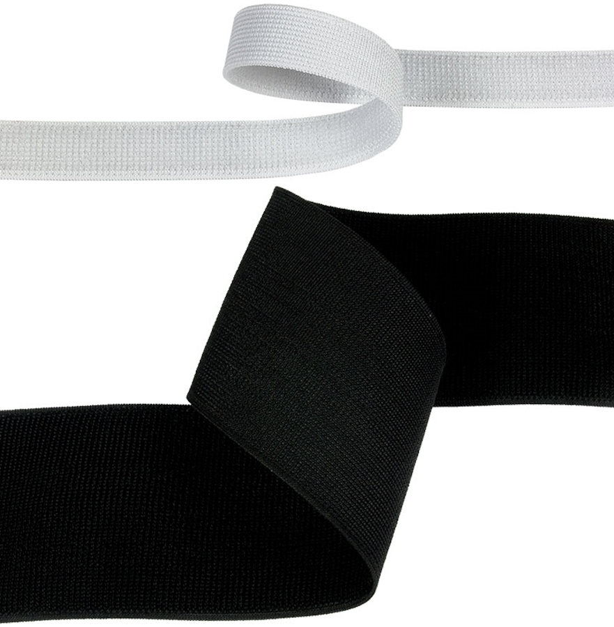

Potrzebuje zabezpieczyć kolumny na standach aby ciężko było je zrzucić. Same standy planuję czymś zasypać aby miały większą wagę.  Pozostaje kwestia kolumn. Czytałem o taśmach dwustronnych albo wynalazkach typu blue tack. Nie mniej nie do końca podoba mi się idea przyklejania kolumny do standu w jakikolwiek sposób. Wymyśliłem sobie aby w pewien sposób “przytroczyć “ kolumnę na standu przy pomocy gumowej tasiemki dostępnej w pasmanterii. Albo elastycznej taśmie z rzepem. Coś tego typu jak na zdjęciu. Oczywiście nie będzie to trzymało kolumny na sztywno nie mniej w jakiś sposób ograniczy strącenie jej na ziemię. Dodatkowo w pewnym stopniu zabezpieczy chociaż część obudowy przy odpowiednio szerokiej taśmie. Oczywiście zdaje sobie sprawę z  “druciarstwa” takiego rozwiązania ale kwestie estetyki nie są w tym przypadku priorytetem. Moje pytanie jest takie, czy będzie to miało jakikolwiek wpływ na samo granie kolumny?

Taśma gumowa i inne opaski? Też ok, choć nie wyglądają.
Na granie wpływu nie powinno być.

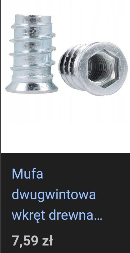

A nie da się założyć w dolnej ściance czegoś takiego? Nieprzelotowo, a kolumnę przykręcić do standu?
