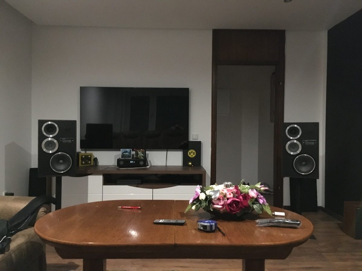

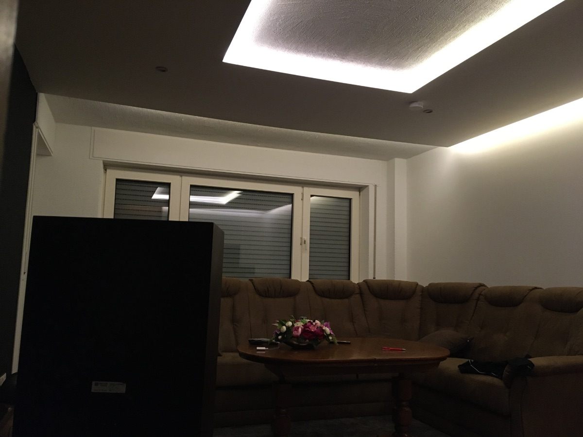

Pokój ma 5x4x2,5m ( gdzie wyspa na suficie 2,4 i powierzchnia 3,9x3,9 z tym że po środku jest „okno” o wymiarze 1,5x1,4 m )
Sprzęt stoi tak:
Na chwilę obecną jest bez kolumn do Auro3D, za to się zabiorę po weekendzie. Chciałbym tą ściane za TV wyłożyć czymś takim
Zaloguj się, aby zobaczyć treść (możliwe logowanie za pomocą )   natomiast narożniki chciałbym czymś takim
Tylko jest jeden problem, nie wiem i czym je zaciąć pod kątem 45 stopni by ładnie w narożnikach to wyglądało??? Może ktoś podpowie…
Pytanie jest też takie? A mianowicie robić tak jak wyżej napisałem czy np wyłożyć całą tą ścianę tymi panelami Absorbującymi czy jednak może tymi Lamelami???
Co wpłynie na lepszą poprawę odsłuchu?
Sprzętu docelowego jeszcze tam na zdjęciu nie ma… ZG80C115 są u Wilk-Audio oddane do remontu… wzmacniacz to na chwilę obecną CA A500+P500 oraz Rega gramofon… Sprzęt Kinowy to dwa zestawy Kef HTS3001 do Auro3D i Amplituner

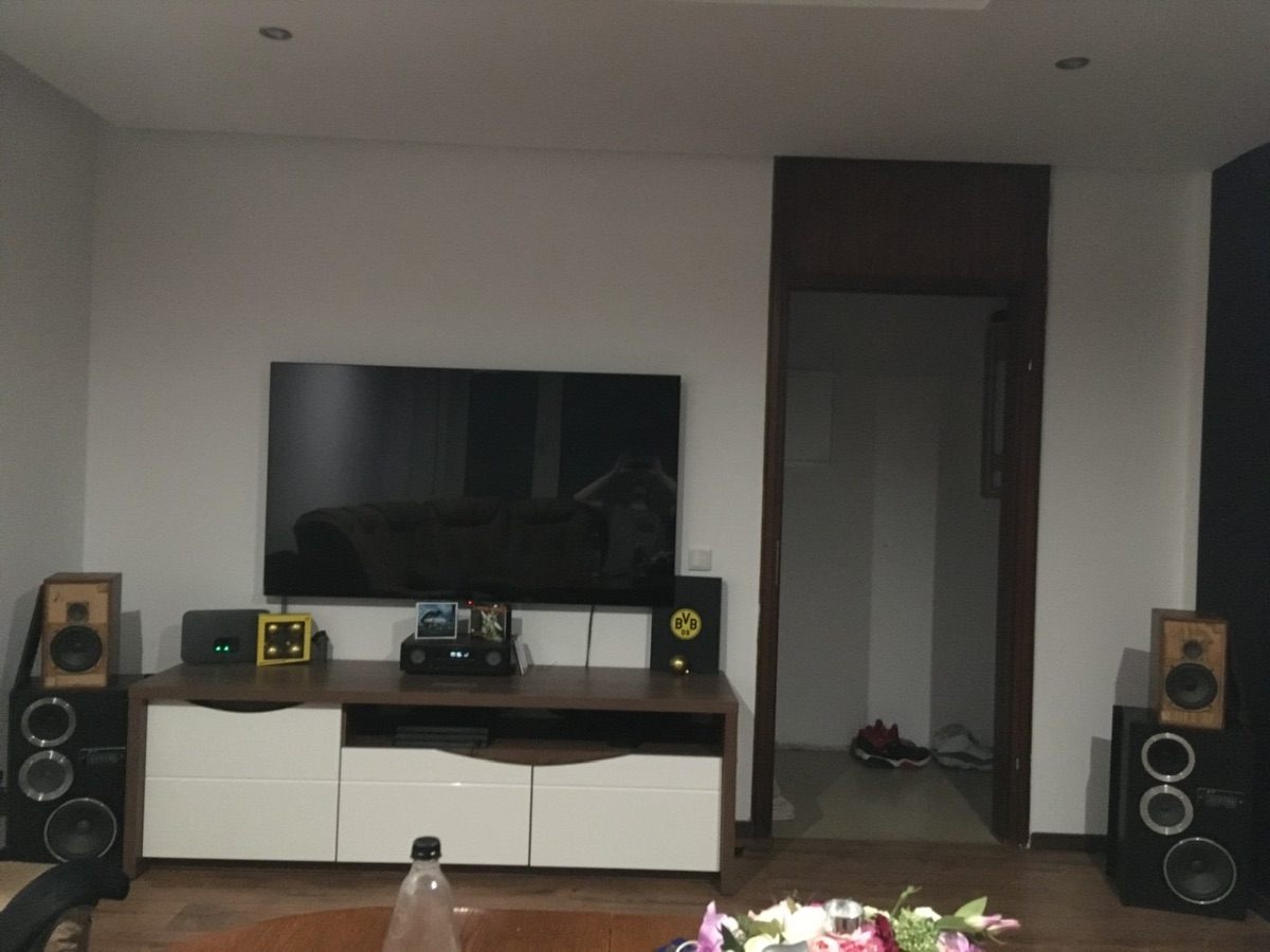

jakieś podstawki pod kolumny , widzę zwyczaj ''PRL'' podłoga albo na segmencie pod sufitem to nie działa ,  wystawić ile można z rogów pokoju ,  komodę pod TV mniejszą i da się odsunąć kolumnę od ściany  bocznej  30 -40 cm ,
pokój spory i do ''konkretnego'' słuchania to podstawy o Odpowiedniej wysokości na kółkach i wystawiać kolumny z kątów na jakieś przyzwoite lokacje , a do brzdąkania w tle niech sobie siedzą w kątach :) ,

Nigdzie też nie napisałem że wszystko będzie stało w koncie… według kalkulatora rogi są najgorsze w tym pokoju dlatego chciałem dać te panele absorbujące w narożnik. Zamiast 8 cm mogę dać 12 cm…
Podstawki zrobi Wilk pod te kolumny… a to że PRL-owskie one są nie znaczy że nie grają!!! Sam się dziwię że z CA A i P 500 gra to zacnie…
Nie widzę żeby stały odpowiednio na podstawach w  jakimś sensownym ustawieniu , na podłodze grały ''zacnie'' żarcik ?  , przyjadą postaw jak należy wtedy kombinuj

A co ma model kolumn do beznadziejnego ustawienia na podłodze ? ,  takie zdjęcie wkleiłeś i do takiego ustawienia się odniosłem ? , no chyba że słuchasz z głową na podłodze  , wtedy rozumiem

Temat tyczy się akustyki a nie ustawienia sprzętu czy mebli

Teraz Ci odpowiada? 110 od tylnej ściany i 70 od bocznych

Jak wspomniałem wcześniej temat jest o panelach na ścianie a nie o ustawieniu kolumn!!! DOTARŁO?

rozsądnie ustawione od tego się zaczyna , s z panelami i innymi ? , to tylko próby były już przypadki że ludzie się zapędzili w dodawaniu paneli ustrojów i innych  brzmienie ''siadło'' na dupę zamiast dostać skrzydeł , i zdejmowali część
Ja już miałem salkę kinową wypełnioną wełną na każdej ścianie po 10 cm, sufit nad głową rozpraszający, dywan i akustyka w kinie dobra ale do muzyki się nie nadawało.
W tym salonie na przeciwko jest okno i tam są firany których obecnie nie ma bo się piorą… reszta to gołe ściany i jest echo…
Ale ustawiając tak jak teraz to zasłonią mi ekran po bokach a ma to mieć 3 metry w podstawie a baza między kolumnami teraz to 2,1 metra… dodam że zg80c115 są jeszcze szersze od tych
