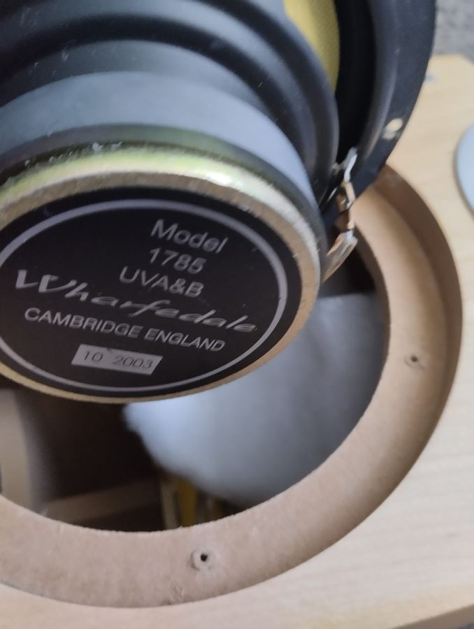

Proszę o podpowiedz ile powinno się dawać wygłuszenia i jakiego typu do kolumn typu Bass Reflex. Konkretnie chodzi mi o Wharfedale Pacific Evo 20.
Do tej pory zaglądałem do Goky EX 688 i tutaj wygłuszenia było sporo w zasadzie za głośnikami basowymi boki i tył obudowy były w 5 cm fizelinie - objętościowo pewnie z 10 litrów.
W Wharfedalach jest tylko mały kłębek fizeliny z głośnikiem basowym na zwrotnicy. Tak ze 2 litry.

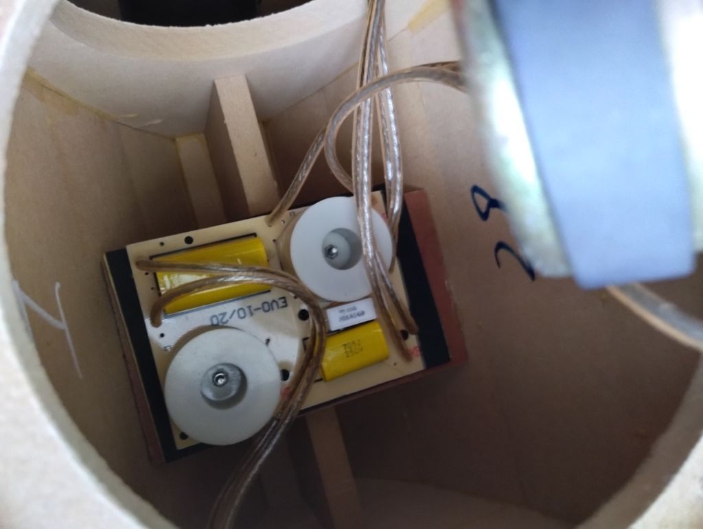

Dodam że Wharfedale mają boczne ścianki zaokrąglone - tylnej ścianki praktycznie brak - ma 5 cm szerokości - wewnątrz obudowy jest kilka wzmocnień. Na zdjęciu widać kawalek watoliny - arkusz 3cm 20x30 cm leży na zwrotnicy, która jest bezpośrednio za basowcem.
