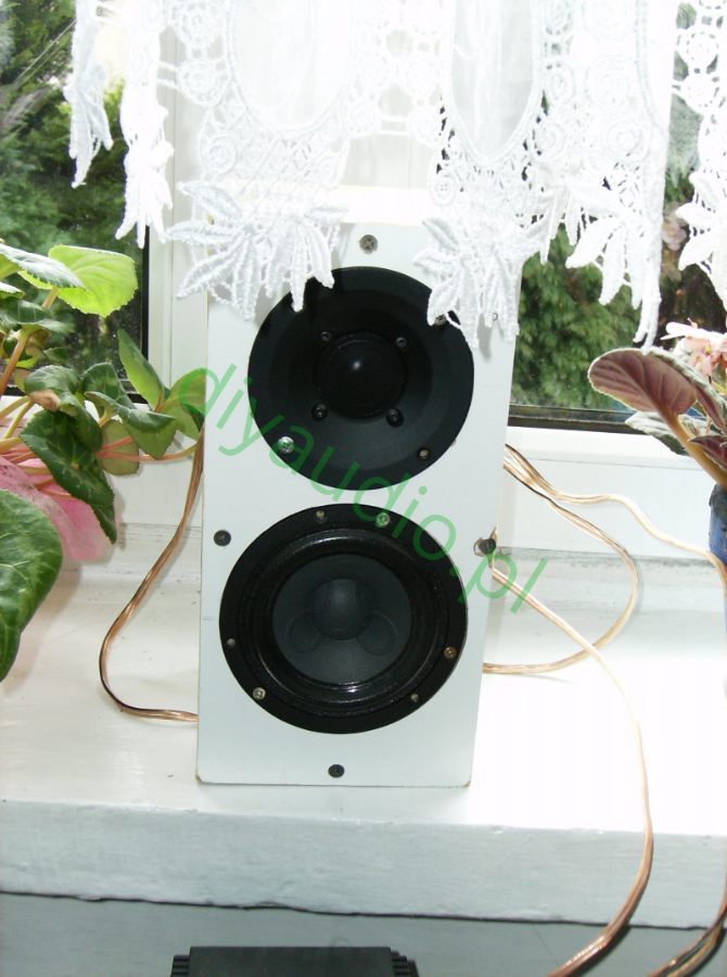

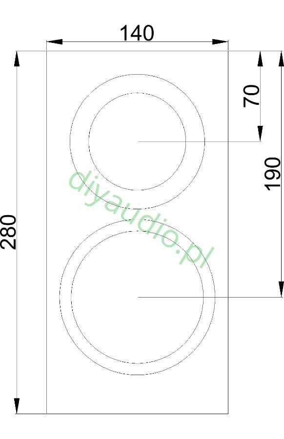

https://diyaudio.pl/forum/praktycznie/w-trakcie-budowy/21135-2-1-w-miar-ma-e-w-miar-przeno-ne-i-w-miar-graj-ce
Dobrze są do takich warunków przygotowane głośniki caraudio - tu przykład:
Głębokość montażu również niewielka, a są też modele mniejsze firmy również z jedwabną
kopułką, więc do bliskiego odsłuchu jak najbardziej. Ale za tanie i mało audiofilskie 😉
Też nie wiem, czy bym rzeźbił 😉 mając właśnie:
i nawet głębokość niewiele przekroczona, o co dziś trudno ...

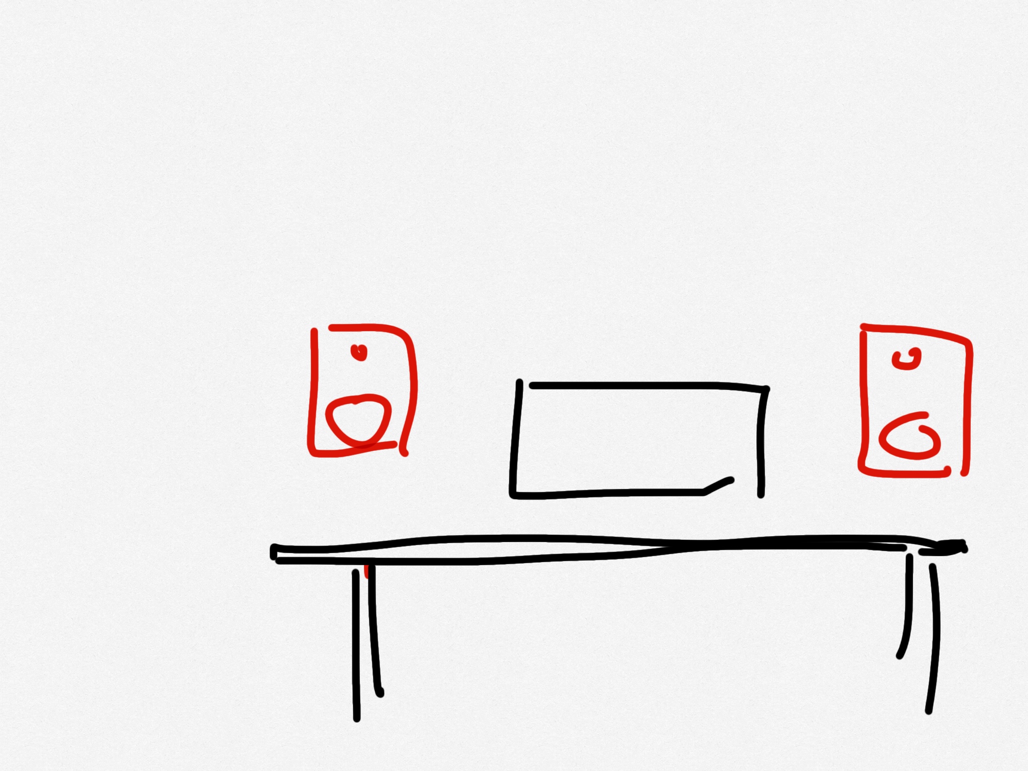

Moj pomysl jest zupelnie inny.
Cofnij biurko od sciany,, to bedziesz mogl uzyc dowolne glosniki (nawet podlogowki), a nie tylko plaskie

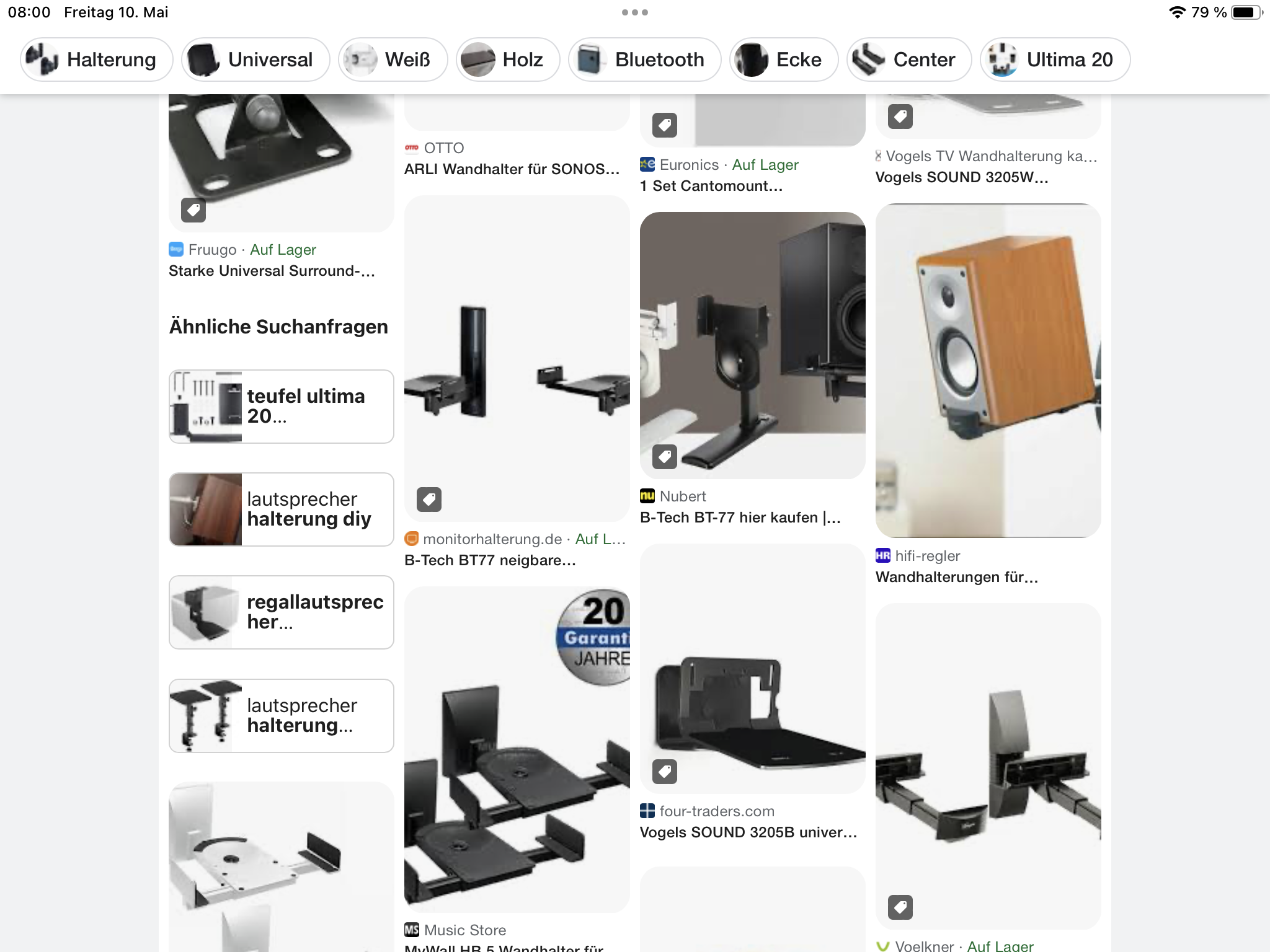

I nie stawial bym ich na biurku, tylko powiesil wyzej na scianie, na wysokosci glowy

XAJAS - gdyby to było łatwe... Mam biurko "zintegrowane" ze ścianą... 🙂
