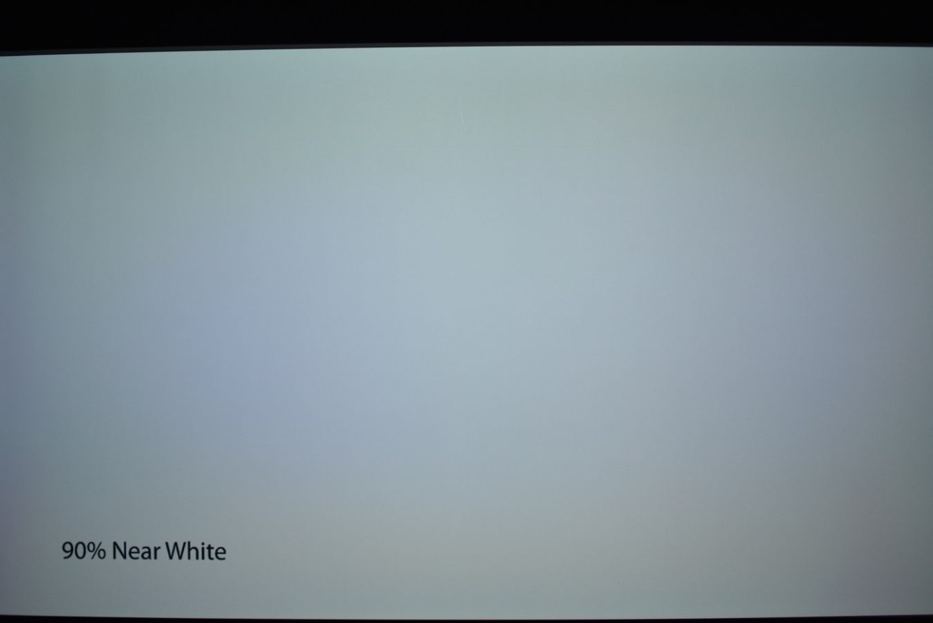

Do sprawdzenia wycieku opcja Pattern z menu/pilota powinna wystarczyć (oczywiście ciemnica w pokoju), ale do jednorodności to potrzebna jest jednolita plansza, najlepiej biała lub jasnoszara, żeby zobaczyć ewentualne przebarwienia.
Zdjęcia:
1. Wyciek - prawy dolny róg
2. Jednorodność - przed kalibracją w jasnych scenach o góry obrazu było widoczne zielonkawe przebarwienie, po kalibracji trzeba było się wpatrywać, żeby wychwycić. W normalnej projekcji w zasadzie niewidoczne. (Zdjęcie zrobione po kalibracji).
Zaloguj się, aby zobaczyć treść (możliwe logowanie za pomocą ) Edytowane przez burz

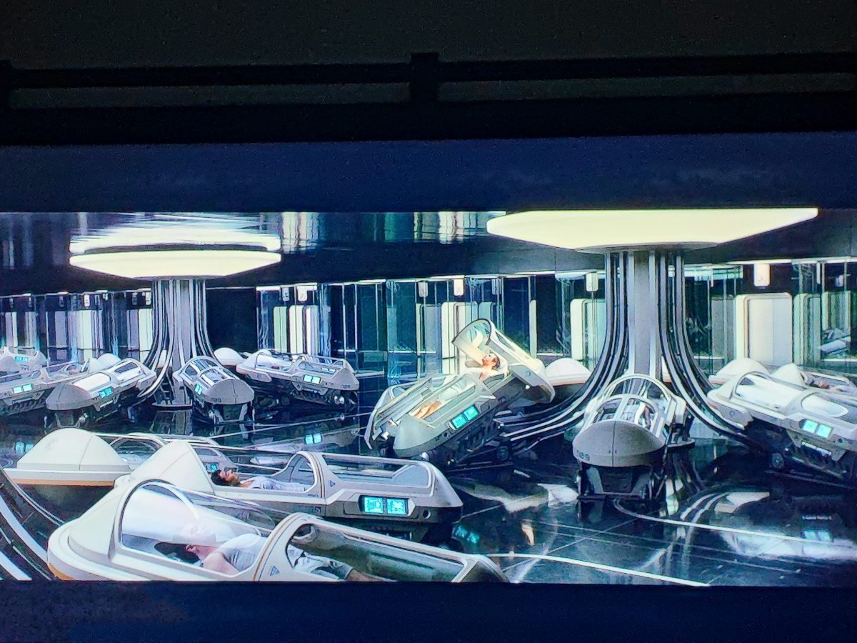

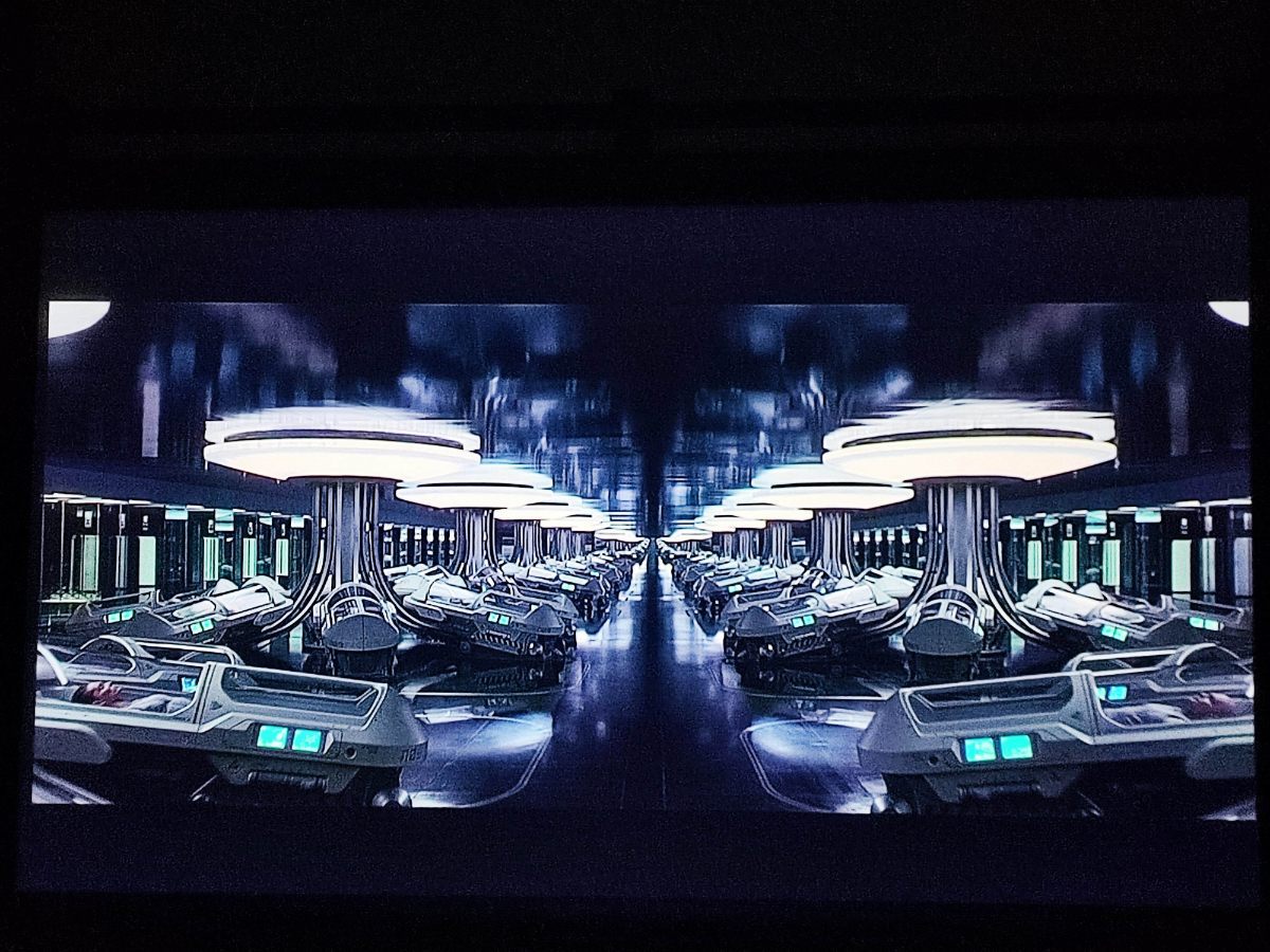

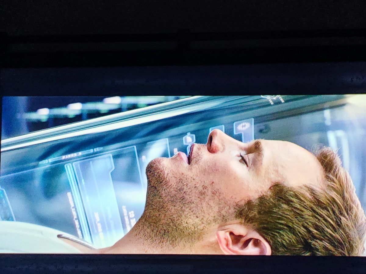

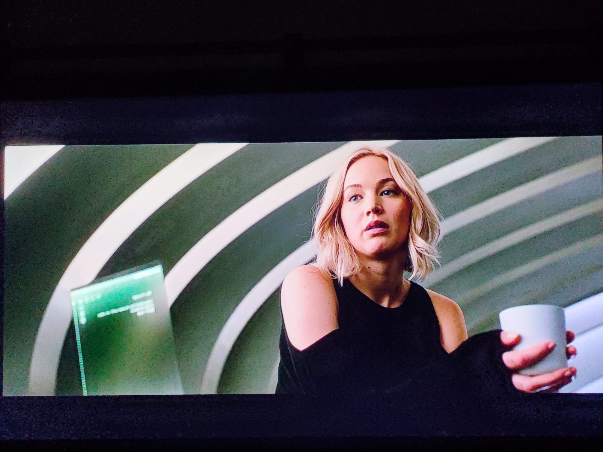

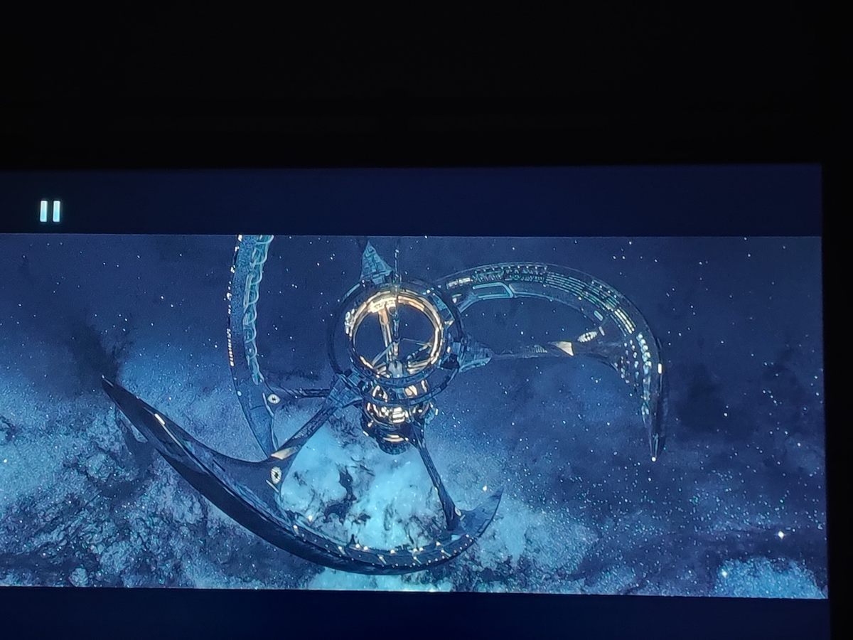

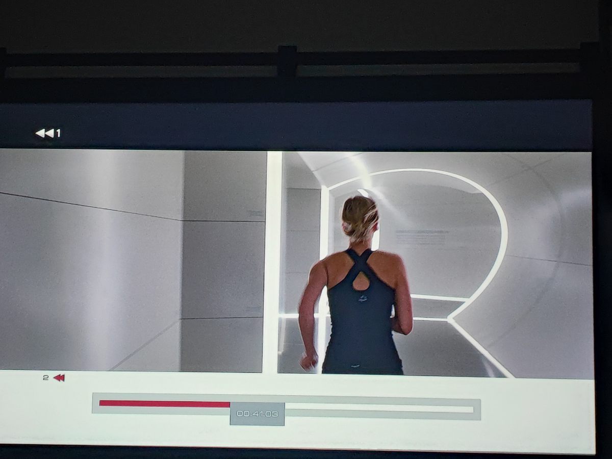

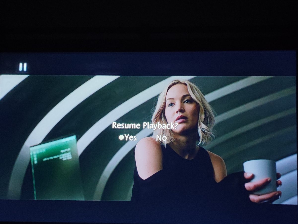

Dobrze wygląda?
Zdjęcia robione w garażu
11 hours ago, max720 said:
Dobrze wygląda?
Nie chcę sie czepiać ale jakoś średnio te fotki wyglądają. Na kilku zdjęciach czarne pasy są tak jasne, ze az razi po oczach. Moze to wina aparatu, moze wina ustawień, nie wiem. Podejrzewam, ze obraz na zywo robi lepsze wrazenie nawet w garazu 😉
Kolumny frontowe: Heco Celan XT701, Wzmacniacz: Yamaha AX900 - pracuje jako końcówka mocy, Amplituner: Marantz SR7010, Transport: Squeezebox Classic, Media player: Zidoo Z1000 Pro, FireTV 4K Max 2Gen, Subwoofer: 2x Velodyne EQ-MAX12, Projektor: JVC DLA-X90R, Kolumny efektowe w konfiguracji 7.2.4: satelity 2×Quadral TSA300 (centralny) 4×Quadral TSA500 (surround) 4×Quadral TSA300 (atmos).
Nie ma na 100% Jasna podłoga i sufit robi swoje . Ekran stał 10cm nad jasną podłogą
