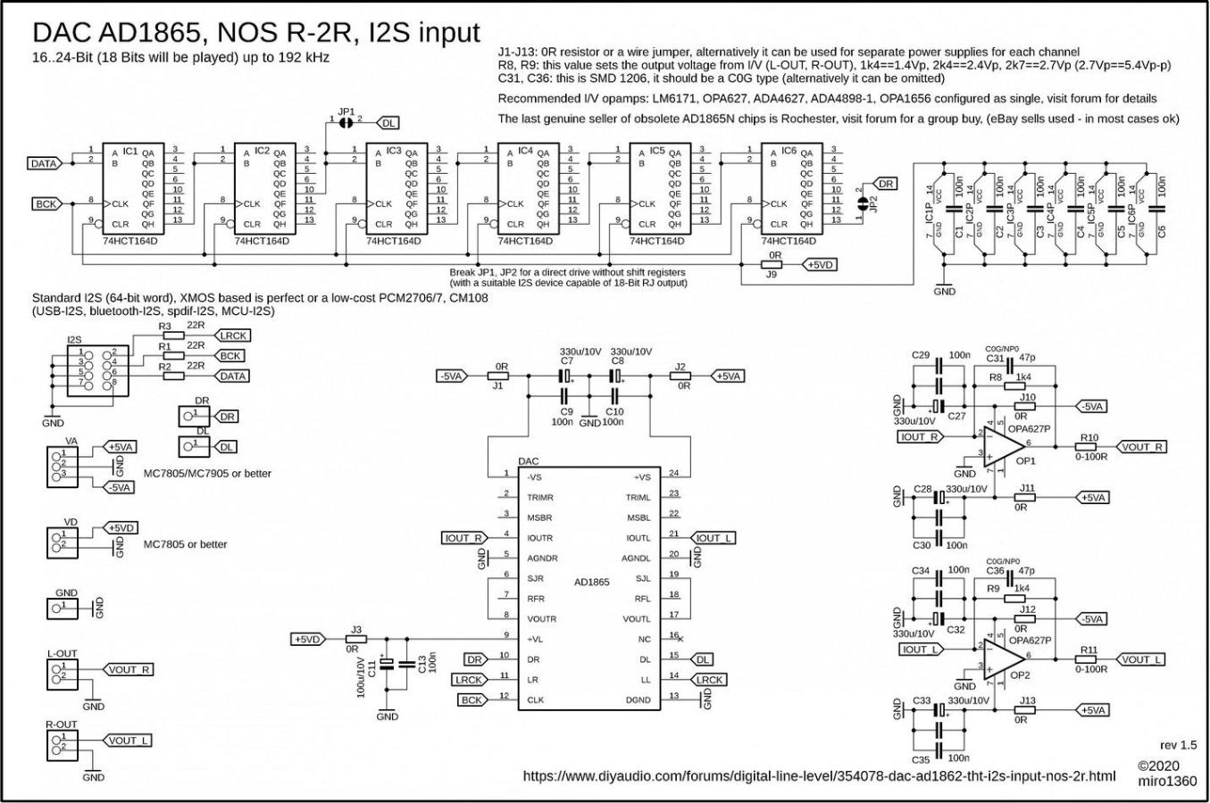

Przeglądam sobie schematy DAC na AD1865 z wyjęciem prądowym
Mam przed oczami 3 rożne schematy i 3 rożne połączenia pinów SJ (summary junction wg dataseet ,  piny 6 i 19 dla obudowy THT )
Na jednym niepołączone
Na drugim SJ podłączone do masy
Na trzecim SJ podłączone do wyjść napięciowych Vout (piny 8 i 17)
Teraz najlepsze - wszystkie schematy są poprawne i zbudowane wg nich DAC-i działają
A ja mam zagwozdkę..
O co chodzi ?
W załączniku schematy na które patrzę

PIny 6 i 19 to wejścia odwracające zawartych w kości OpAmp`ów. Ich wejście nieodwracające (+) jest wewnętrznie połączone z masą. Zatem każde z połączeń jest mozłiwe. Choć nie zaleca się pozostawić go niepodłączonego. Zalecałbym podłaczenie do wyjścia.
Widzisz to teraz?
Zaloguj się, aby zobaczyć treść (możliwe logowanie za pomocą ) Edytowane przez Grzegorz7
Jak popatrzysz na schemat wewnętrzny AD1865 to wszystko powinno być jasne .
W srodku AD1865 siedzi wzmacniacz operacyjny , który można podłączyć do wyjścia prądowego aby uzyskać wyjście napięciowe . W tym celu należy zewrzeć wyjście prądowe z wejściem odwracającym tego wbudowanego WO , tak robimy aktywną konwersję - czyli Iout łączymy z SJ i wtedy mamy wyjście napięciowe na Vout .
Natomiast jeżeli nie chcesz korzystać z tego wbudowanego wzmacniacza i zrobić sobie zewnętrzny analog ( na własnych opampach , tranach czy lampach ) to wtedy nie łączysz Iout z SJ . Vout jest wtedy ,, głuchy" . Ale ten wzmacniacz operacyjny nadal pracuje dlatego warto jego wejście ( SJ ) zewrzeć do masy .
Wyjście/noga RF ( internal feedback resistor ) to nic innego niż wbudowany rezystor sprzężenia zwrotnego - 3K , który możesz wykorzystać ale nie musisz . Zrobiono to tylko aby ułatwić życie konstruktorom/projektantom urządzeń audio korzystającym z tego przetwornika .

Dzieki Artur ale chyba się nie zrozumielismy
Pytam o tryb pradowy i na zalaczonych scamatach wlasnie w trybie pradowym
mam 3 rozne opcje polaczenia SJ
1) SJ do masy
2) SJ do Vout
3) SJ wisi w powietrzu
13 minut temu, Scott L.F. napisał:
czy i jaki to ma wpływ na brzmienie?
Praktycznie żadnego.
Uzasadnienie dla mojej sugestii:
Łączenie wejscia odwracającego z wyjściem jest najbardziej bezpieczne albowiem przy wejści (+) na masie wyjscie sprowadzimy do potencjału masy. W takim stanie będzie najmniej oddziaływało na struktury wewnętrzne.
Natomiast zawsze jest jakieś oddziaływanie potencjałów na inne elementy struktury, choć przeważnie na granicy mierzalności a na pewno poza granicą percepcji.
Możesz zaimplementowac wybór na kołkach i zworkę taką jak na płytach komputerowych aby móc wybierać stan.
Co do zasady, zawsze pozostawianie wejść wysokoczułych jako "wiszące" jest niebezpieczne.
1 minutę temu, Scott L.F. napisał:
1) SJ do masy
Może za daleko poszedłem w wyjaśnieniach 🤭
Ale jeśli chcesz korzystać tylko z wyjścia prądowego to wejście wzmacniacza operacyjnego ( SJ) trzeba połączyć do masy .
...there is no spoon...

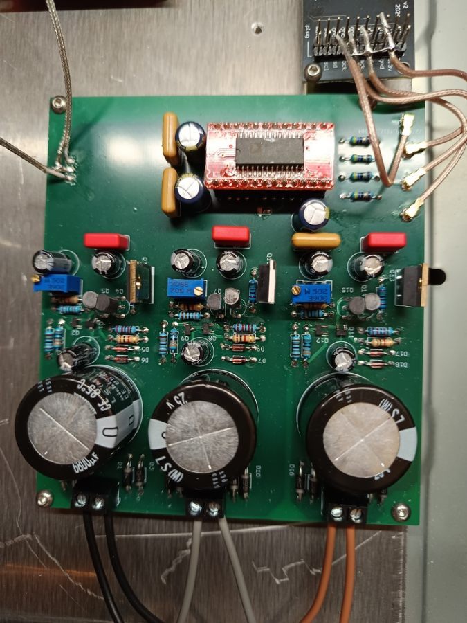

Namówiłeś mnie 😉
Płytka 4-warstwowa , dyskretne zasilacze  aktywna konwersja wg Atwooda , na wejściu  York Pico
Jest WOW!!
@Scott L.F. szkoda że nie mierzysz, byłbym mega ciekaw czy te kable i2s coś zmieniają na zniekształceniach o ile masz je z oplotem podpiętym do masy.
No i jakie tętnienia zasilania masz na nogach dac.
Oplot podpięty do masy
Moze kiedyś się zmobilizuje do pomiarów -ale musiałbym sie sporo podszkolić
Na razie slucham i slucham.....
W przerwach miedzy utworami cisza absolutna .

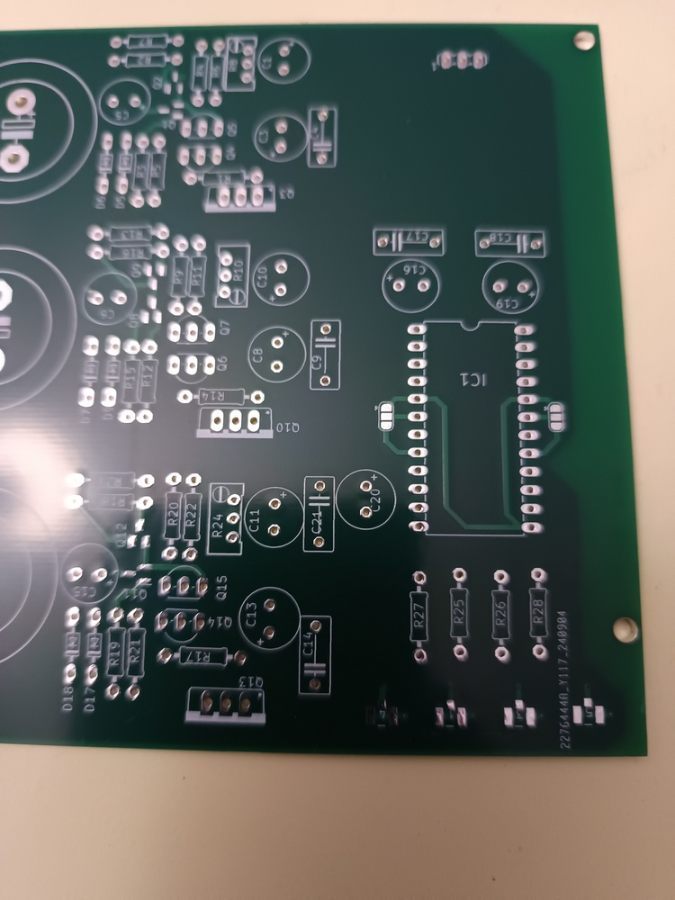

Chyba nie upublicznię mojego DAC - z różnych względów.
Raz -niejasna dla mnie kwestia praw autorskich na forum.
Dwa - całość kosztowała mnie dużo pracy ,eksperymenty z różnymi PCB ( były dwie dwuwarstwowe , dobór
elementów itp)
Słowem - zaangażowałem czas i pieniądze.
Co do samego DAC - to typowa aplikacja z datasheet , nic odkrywczego i nowatorskiego
Schemat I/V  Atwooda był zamieszczony przez Artura na forum Ja tylko zrobiłem PCB
Taka uwaga - będę dalej eksperymentował z innymi I/V więc sprawa jest rozwojowa.
Info o interface York Pico zamieściłem w innym temacie.

Znalazlem dziś w kartonach poprzeprowadzkowych stara PCB , która powstała dawno temu do innego projektu.
Jest to bardzo prosty konwerter IV  z filtrem i buforem Dwa tranzystory na kanał...
Na szybko zaadaptowałem go do AD1865 i siedzę i słucham....
Poprzeczka była wysoko - bo wcześniej grał Arturowy MuFollower na 6111
Jestem bardzo zadowolony - dużo dobrej góry , mocny niski bas -super w gęstej elektronice  ,
barwy o dziwo bogate
Całość dynamiczna co fajnie podkręciło trochę naturalna łagodność AD1865
Dużo szczegółów , detali ....
Układ jest rozwojowy - mam jeszcze kilka opcji do sprawdzenia
Jada do mnie Jupitery Cosmos 🤣 -zobaczymy ....Ale nie tylko to chce sprawdzić

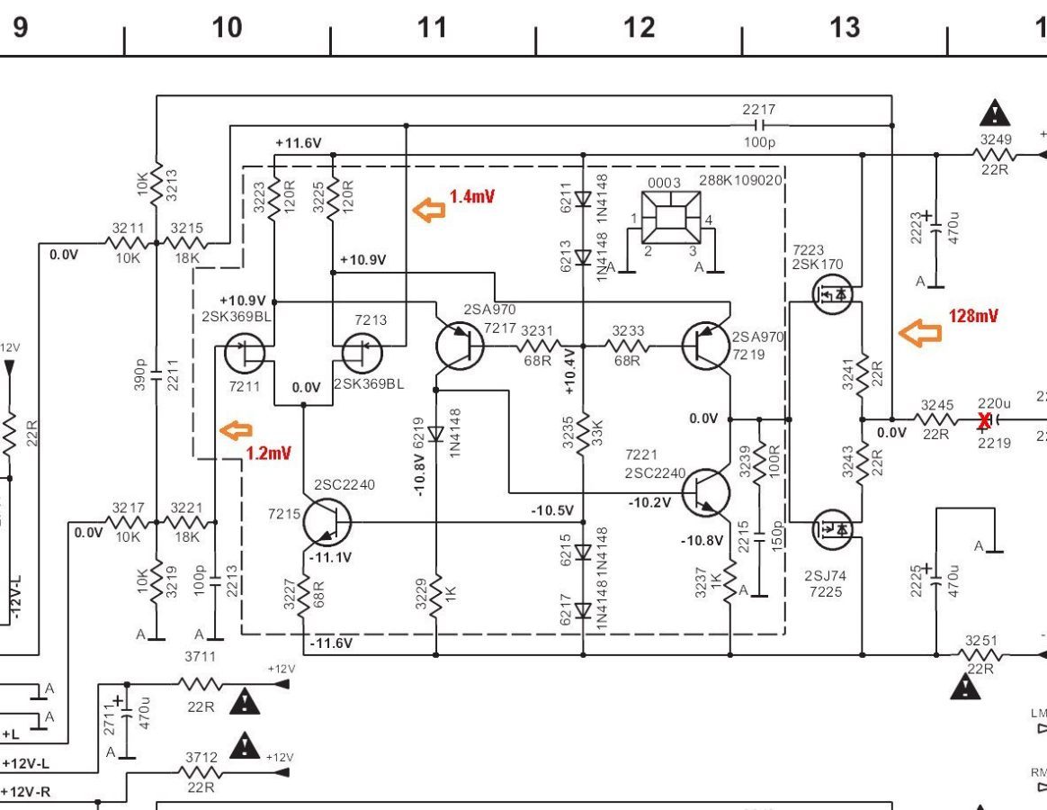

Przyszła kolej na HDAM pierwszej generacji
J-fety oryginalne -wyluty z HDAm w nagrywarce Marantza
PCB powstało najpierw jako bufor ale trochę rzeźby i działa jako I/V
Trochę zmodyfikowałem schemat ( regulacja offstu) Offset 0.03 do 0.05 mV i bardzo stabilny dlatego brak kondensatorów wyjściowych .
Montaż póki co wielka prowizorka
A działa zaje..scie!
