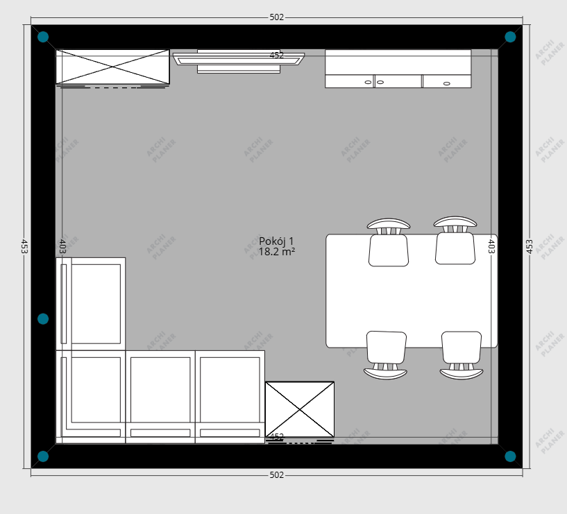

Tak, wolałbym stereo niż kino. Zrobiłem też rzut pokoju.

Zaloguj się, aby zobaczyć treść (możliwe logowanie za pomocą ) Edytowane przez Finition
A gdzie drzwi i okna? Co to za kwadracik obok narożnika?

Okna prawie cała prawa strona, wejscie do pokoju miedzy szafą a kanapą z lewej

Witryna ze zdjęcia post wyżej, mogłaby ew. zamienic się miejscami z komodą

Niestety tam gdzie dałeś szafę są drzwi balkonowe
To niby mały kroczek do przodu, ale TV przesunie się w prawo?

Nie przesunie chyba ze wywiercę nowe otwory w ścianie, ponieważ ramię uchwytu tv jest na maxa w prawo juz.
Pierwsze foto - wystarczy zamienić kwiatki na monitory, a amplituner - jeśli nie jest
za wysoki wstawić do wnęki i już. Monitory powinny się licować z frontem szafki
i ustawić ją w miarę symetrycznie wobec sąsiednich.

Jeszcze ew. cos takiego jak to cos zmienia. tv pojdzie ok 30 cm w lewo w strone witryny a szafa na przeciwległą. Zyskam miejsce z obu stron od tv
Tyle, że nie będziesz mógł się oprzeć przy słuchaniu 😉
Miałem coś zbliżonego i krawędź szafy zaburzała scenę stereo. Niby drobiazg,
ale póki nie przemeblowałem robiłem eksperymenty z przykrywaniem tego rogu
obok mnie, żeby krawędzi nie było. Chyba lepiej pozostać z obecnym układem.

Niestety monitory w takim układzie też nie zagrają zbyt dobrze.
Nie masz prawidłowej bazy stereo.
