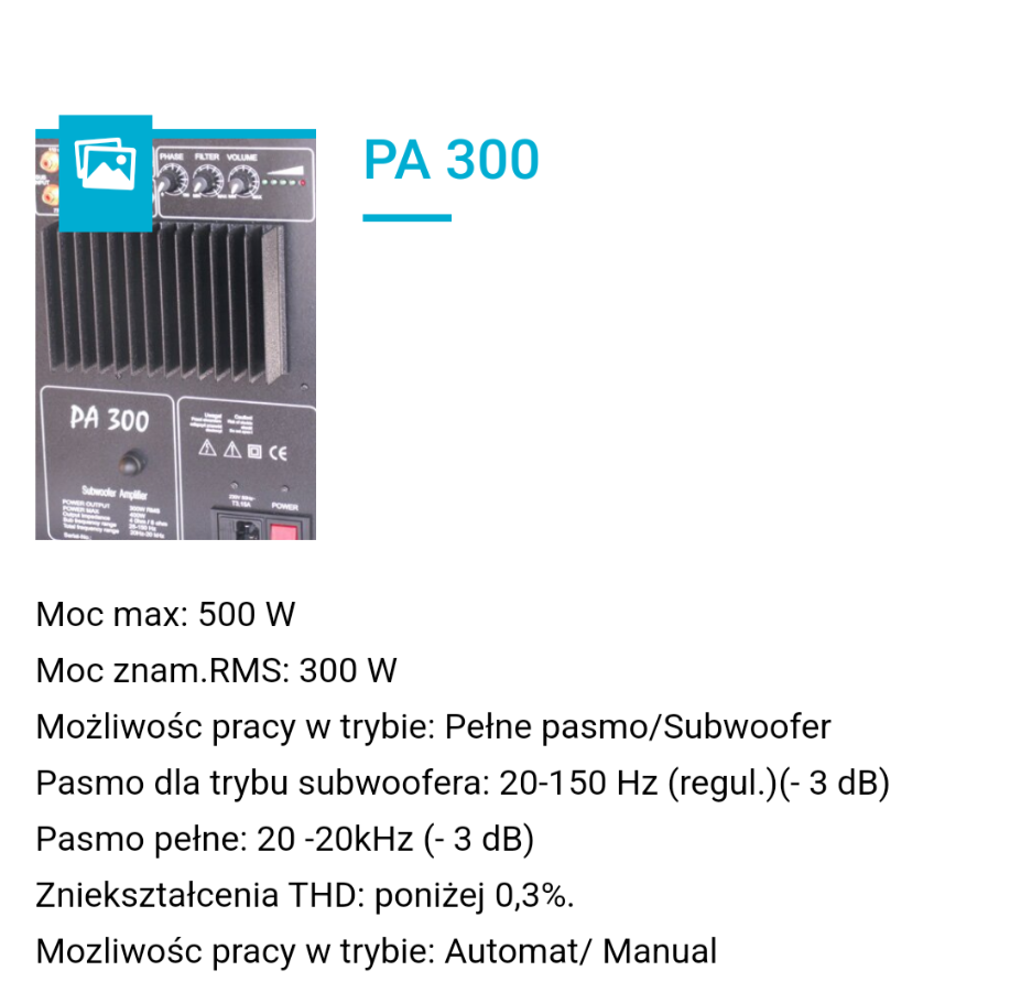

Witam posiadam subwoofer aktywny z panelem 300w rms i głośnikiem samochodowym Rockford fostage punch p2. Wcześniej był w skrzyni stx 12.500.4 z jakiego byłem zadowolony lecz z biegiem czasu nie wystarczał. Samochodowy głośnik jednak nie wypełnia pomieszczenia basem ( bas jest blisko subwoofera). Chciał bym wymienić w nim głośnik do użytku domowego i myślę nad głośnikiem od subwoofera klipsch r12sw. Czy to dobry pomysł czy znajdę jakiś głośnik w kwocie 500zł by wstawić w skrzynkę 50l 35hz z panelem aktywnym 300rms.

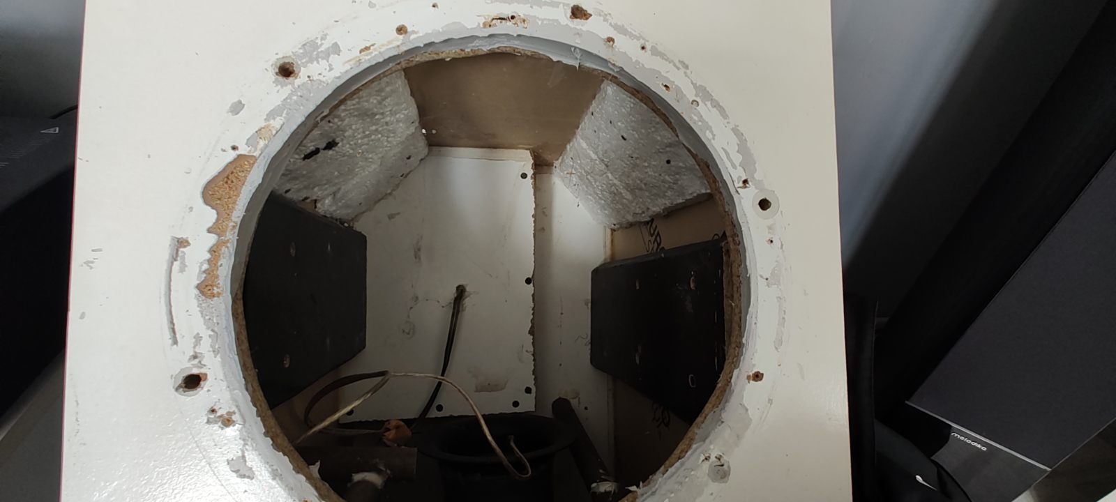

Witam przesyłam środek mojego subwoofera. Czy narożniki w których jest przyklejony tak styropian mają wpływ negatywny na bassreflex skierowany ku górze?
Mają na celu zmniejszenie objętości obudowy. Wyliczyłem że obudowa ma 56 litrów - te styropianowe narożniki czyli jakieś 53litry. Nie wiem czy jeszcze aby nie za dużo ponieważ nie wiem ile przyjmuje się na objętość głośnika oraz portu.
Objetosc głośnika jest podawana przez producenta, a objetosc portu to pdstawowka
V = Pi * r2 * L
