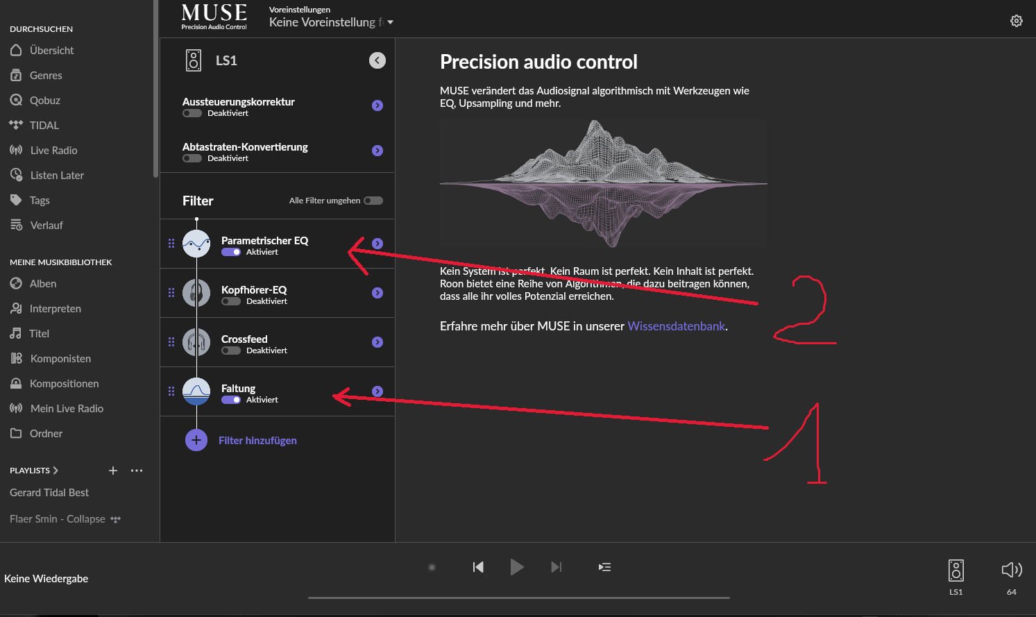

Tutaj
@Ajothe Jak ci np xajas zrobi target to wprowadzasz w pozycje 1.
korekcja pod 2.
8 minut temu, .:Gerard:. napisał:
Tutaj
korekcja pod 2.
Czyli robisz korekcję PEQ to podobnie jak z DSP.
A dziękuję od długiego czasu korzystam z DSP I się zabawiami umikiem, fajna rzecz 😉
Nie wszystkim natomiast się to podoba, ale najlepiej się za to wziąć samemu i eksperymentować z targetami.

Roon ma zabudowane 3 „procesory DSP“
Dwa parametryczne (PEQ) i jeden convolver (przerabiajacy filtry WAV), ktory wlasnie umozliwia „plynna“ korekcje w calym zakresie pasma i to zarowno w domenie amplitudowej jak i czasowej.
Dlatego utozsamianie dzialania PEQ z Convolverem to blad. To co mozna osiagnac przez typowe PEQ i to co mozna osiagnac prze filtry WAV/convolwer to dwa swiaty
U Gerarda uzylismy jako zrodlo korekcji pomiary z REW importowane do Acourate (czyli ze stratami), a filtry WAV generowane przez Acourate byly zredukowane do korekcji w domenie czasowej. A mimo to efekty sa znaczne i bardzo obiecujace.
A teraz wyobraz sobie, ze pomiary sa robione bez strat, bezposrednio w Acourate, a filtry zawieraja takze korekcje fazowa (czyli w domenie czasowej).
Powiem wprost: efekt jest piorunujacy, nawet dla zapartych przeciwnikow „DSP“
Tylko najpierw trzeba taki, precyzyjnie dopasowany, dostrojony system uslyszec.
A Roon jest wlasnie znakomitym narzedziem zarowno do porownywania jak i finalnego odtwarzania tego optymalnego, wybranego setupu (filtra) i to w wysokiej jakosci!

W zasadzie mam mozliwosc dokonania „oversamplingu“ na 4 rozne sposoby:
1. Roon robi „oversampling“ (patrz screenshot powyzej)
2. Convolver robi „oversampling“ -> moge generowac filtry WAV specyficzne dla kazdego sygnalu wejsciowego, albo jeden wspolny, i wtedy wszystko bedzie „zjednolicone“ przez ten jeden filter
3. DAC przejmuje funkcje „oversampling“
4. PC/Mac, czyli system operacyjny, w zaleznosci od nastawien wyjscia, przejmuje ta funkcje
Ktora z nich najlepiej brzmi, moze kazdy samemu wyprobowac

Jedno i drugie.
Podstawowa korekcje (eliminowanie bledow pomieszczenia i strojenia zestawow, podstawowy przebieg target curve) zalatwia Convolver (specyficznie dla kazdego kanalu), a dodatkowe male, miejscowe indywidualne dopasowanie do wlasnego smaku (troche wiecej/mniej basu, troche wiecej/mniej wysokich itp.) wspolne dla obydwu kanalow zafatwiaja PEQ (np. peaking, highshelf, lowshelf,…)
Koncepcyjnie jest to troche podobne do dzialania Steinwaya i Lyngdorfa: najpierw generalna, podstawowa korekcja, a potem indywidualne dopasowanie/finetuning przy pomocy Voicings
Ale…
Poniewaz Convolver robi to lepiej, mysle ze jak tylko Gerard znajdzie swoje wymarzone brzmienie przez wyprobowanie tych indywidualnych PEQ, ta finalna wersje tych PEQ przejmiemy bezposrednio do Acourate, tak ze stana sie integralna czescia filtrow WAV i totalna ostateczna korekcja nie bedzie wymagala zadnych PEQ. Wszystko zalatwi Convolver
