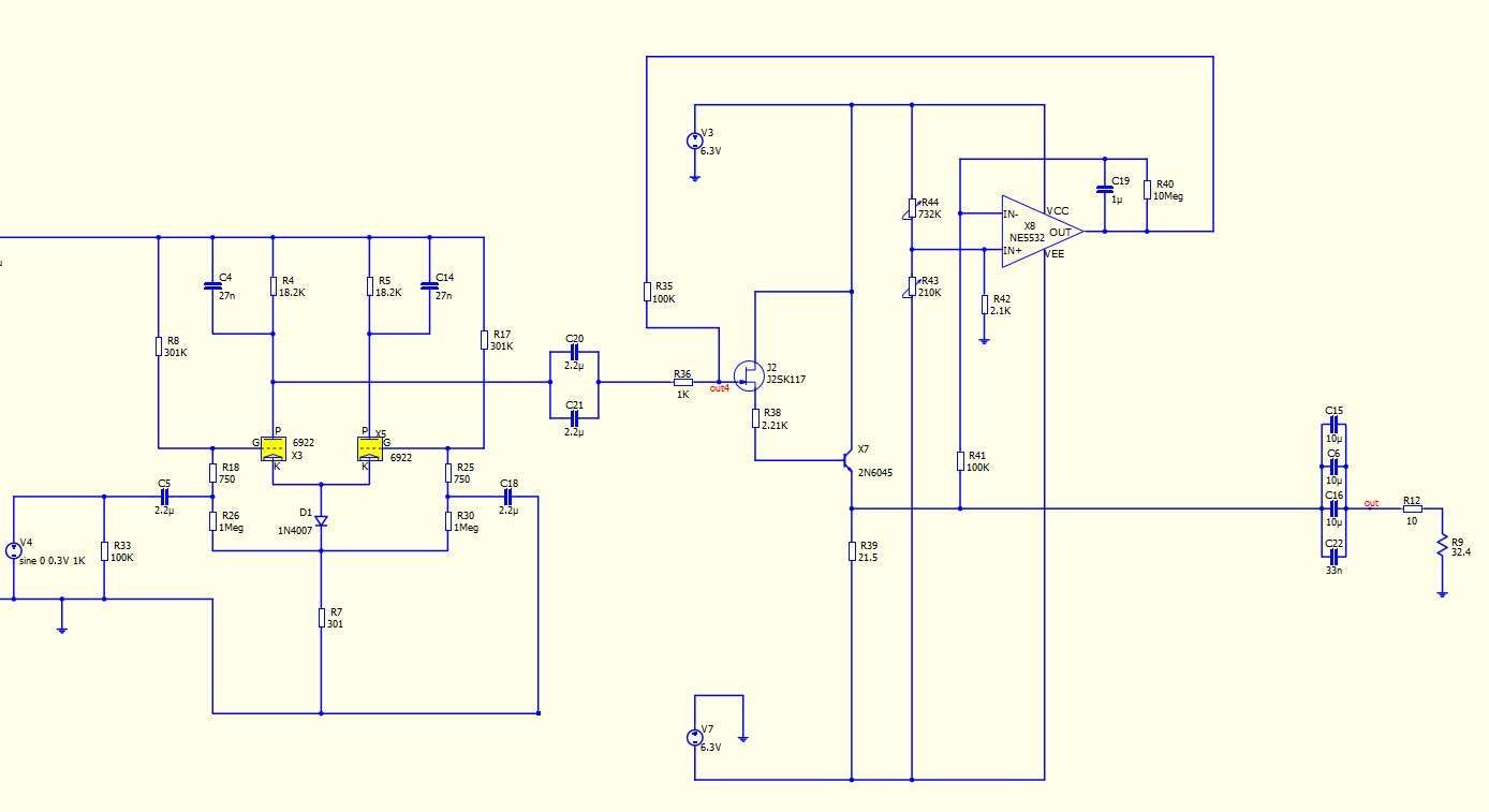

W emiterze tranzystora 2N6045 z którego wychodzi sygnał audio po wzmocnieniu, stoi podłączony grzejnik żarzenia napięciem minus 6.3V.
Na emiterze jest stałe DC=0V, a żarzenie nie ma z tym problemu, że na grzejniku lampy pojawia się wysokozmienny sygnał audio.

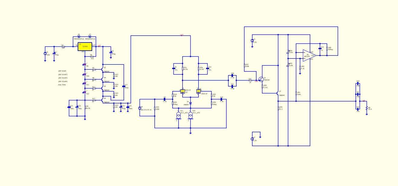

Schemat i działanie Melos SHA-1 pokazane jest na filmie:

Spojrzałem na schemat. Z żarzeniem trzeba być ostrożnym w tym przypadku. Konstruktor w oryginalny sposób podciąga napięcie za pomocą Rh dla tranzystorów wyjsciowych.

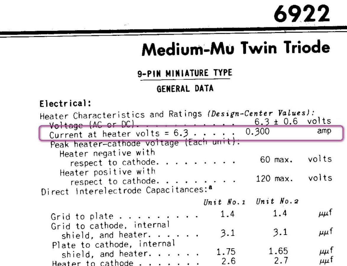

W nocie lampy 6922 prąd żarzenia wynosi 300mA dla 6.3V.
Czy jest więc prawdopodobne, że żarnik lampy osiąga od 3.5R na zimno do 21R po rozgrzaniu?

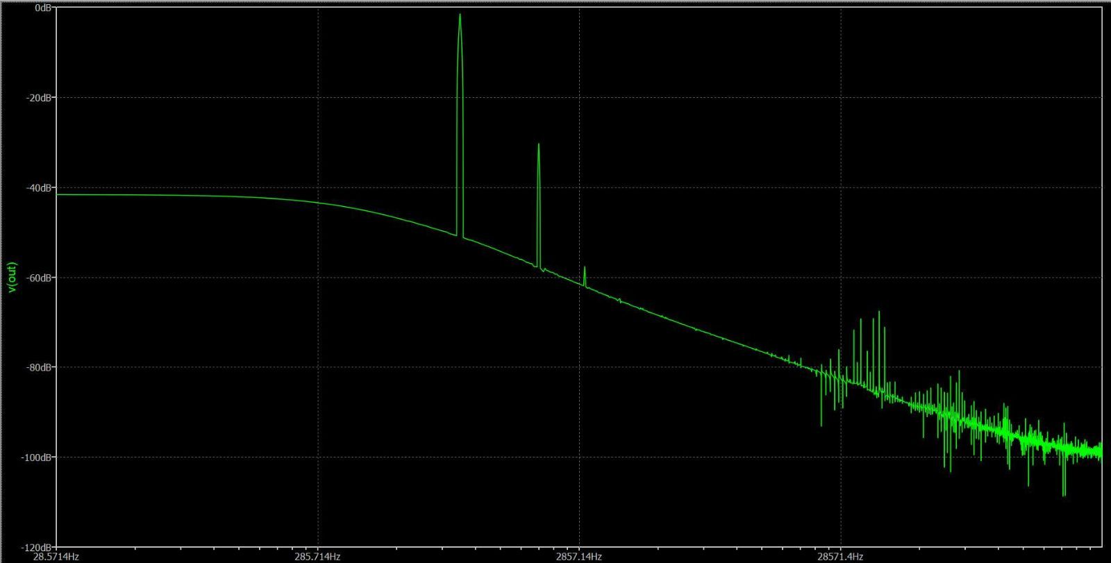

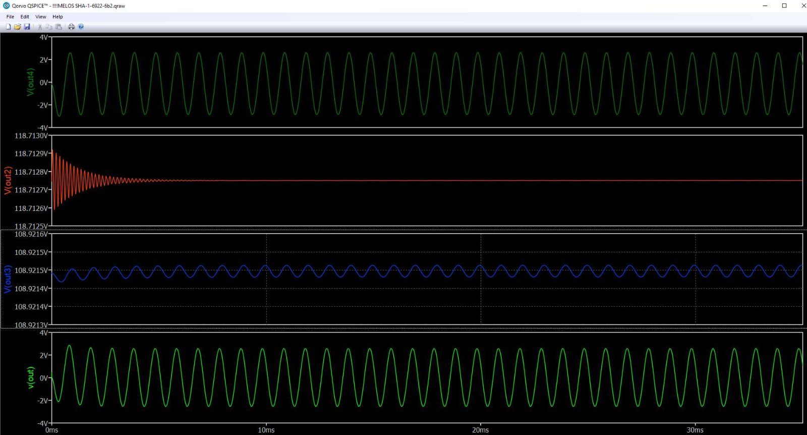

Nie do końca. Bawię się różnymi symulacjami lampowych wzmacniaczy słuchawkowych w QSPICE.
Symulacje Melos generują w porównaniu do innych modeli lampowych bardzo zaskakujące FFT dla np. niskoomowych słuchawek jakimi m.in. są Grado 38 om czy innych, 32 om. Różne lampy i różne FETy to też różne FFT, często niepolecane czy słabe, gdzie nawet dominuje trzecia harmoniczna. Bardzo ciekawy do eksperymentów, niezwykle czuły na dobór i zmianę modeli elementów, punktów pracy lamp.

Dla modelowania w QSPICE mając dwa identyczne modele 6922 trudno by było to niezrównoważenie zrealizować, ale dokonałem konwersji różnych modeli lamp 6922 z różnych źródeł od różnych twórców. By sprawdzić Twoją teorię, użyłem więc dwóch różnych modeli dla triody 6922. Zmiana w FFT była nieznaczna. Za to zmiana FET'a w źródle prądowym daje bardziej widoczne zmiany, na całkiem audiofilskie - wysoka druga harmoniczna, a trzecia koniecznie niżej o co najmniej 30dB. Kondensatorki nalutowane na rezystory anodowe, wyrzucane przez masakrujących Melosy grzebaczy jako herezja, są niezbędne dla właściwego FFT, by Melos robił to audiofilskie WOW.
Różne triody - to konieczna zmiana wartości rezystorów anodowych i dobór punktu pracy.
Są Melosy, które dla innych lamp niż 6922 miały np. rezystory anodowe 10k, a nie 18k czy inne - zależy od wersji.
Wstawisz pechowo inne lampy i też nie będzie WOW, więc dźwięk będzie słaby. No i różnie słuchawki o różnych impedancjach - będą takie, co zagrają koncerty, a inne będą tragiczne- rozkład drugiej i trzeciej harmonicznej zdecydują o jakości.

Bufor nie ma większego znaczenia dla zmian w FFT - tu testowałem kilka modeli fet. Za to fet w katodach lampy - on ma decydujące znaczenie i tu konieczne będą eksperymenty, lub konieczne będzie wstawienie innego źródła prądowego dającego przepływ ok. 3mA prądu.
W filmie na YT wstawiany model 2SK369 słabo się sprawdza, dużo lepiej jest z modelem 2SK389 lub z 2SK246. Oryginalnie w dokumentacji serwisowej wzmacniacza są tam fety 2SK147, już chyba nie do kupienia.
Istotnym czynnikiem mającym silny wpływ na FFT dla badanej przeze mnie niskiej impedancji 32 om, ma właśnie separacja słuchawek kondensatorem MKP o wysokiej pojemności - im większa pojemność tym ładniejsza FFT. Na filmie serwisanta jest nawet wspomniane, że sam Melos ma je zbyt małe.
Część producentów wzmacniaczy słuchawkowych dorzuca nawet kondensator elektrolityczny na wyjście, razem z MKP, ale jak dodam taki model do symulacji, to FFT staje się dużo gorsza. Tylko MKP 10uF czy nawet 20uF jak jest miejsce + maluch - i FFT jest OK.

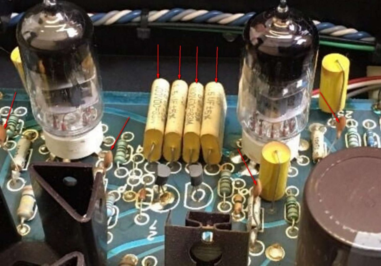

Tu serwisówka do dobrej hybrydy- można podpatrzeć drobiazgi:

Mam jeszcze gorącą prośbę o przyjrzenie się na drodze symulacji co robi 2SK117 w roli wtórnika źródłowego przez Darlingtonem wyjściowym. Jakie wprowadza do układu harmonicznych? Dziękuję!
Ten tranzystor nie ma większego znaczenia dla FFT - tu jak podstawiam inne modele, to albo układ "pali się" czyli nie działa, albo działa, nawet z BF245.
Kluczowy jest dobór tranzystora w źródle w katodach lampy.

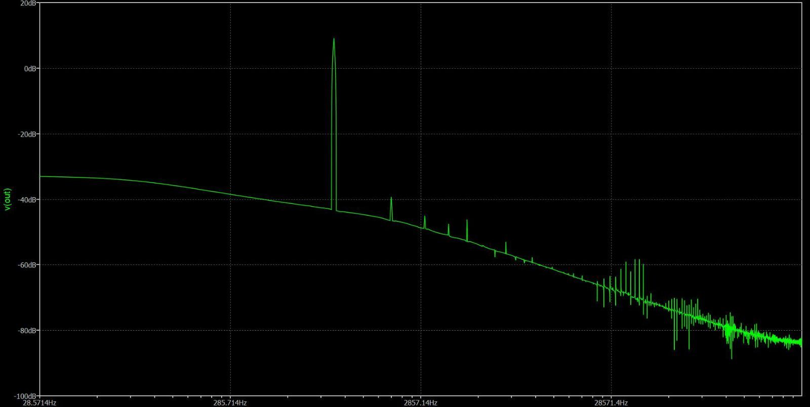

Ale... wyrzuciłem go, zastępując źródło rezystorem 300 om. Inna wartość albo wprowadzała silne zniekształcenia, albo tłumiła wzmacniacz. To też miało wpływ na FFT, ale przynajmniej wzmacniacz będzie działać, gdyby próba użycia jakiejś chińskiej podróbki była nieudana.
Czy dobrzy zrozumałem?:
1. Cały bufor wprowadza mało istotne zniekształcenia
2. Jedynie zmiany prądu w lampach powodują duże zmiany  FFTw całości układu?

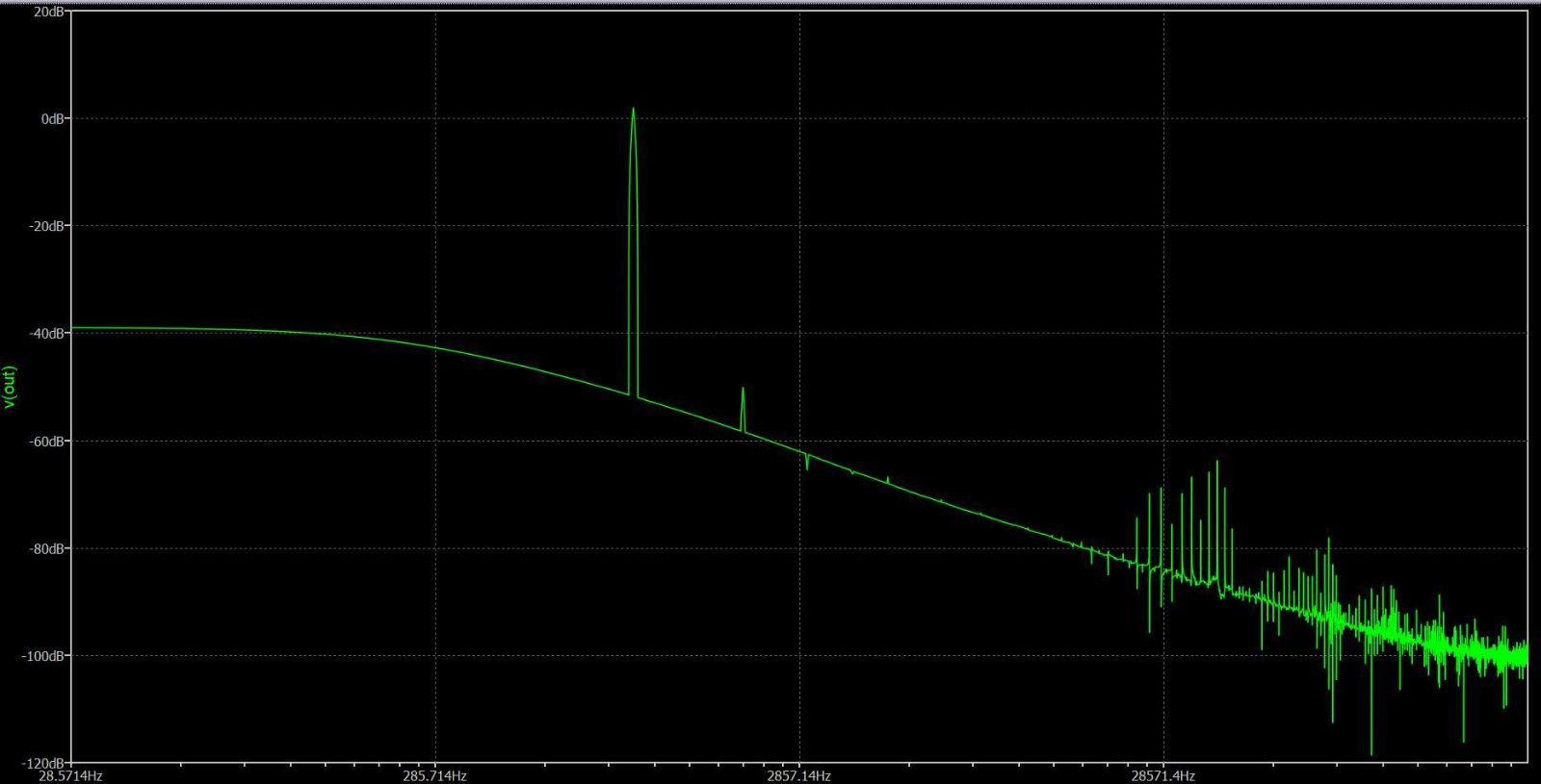

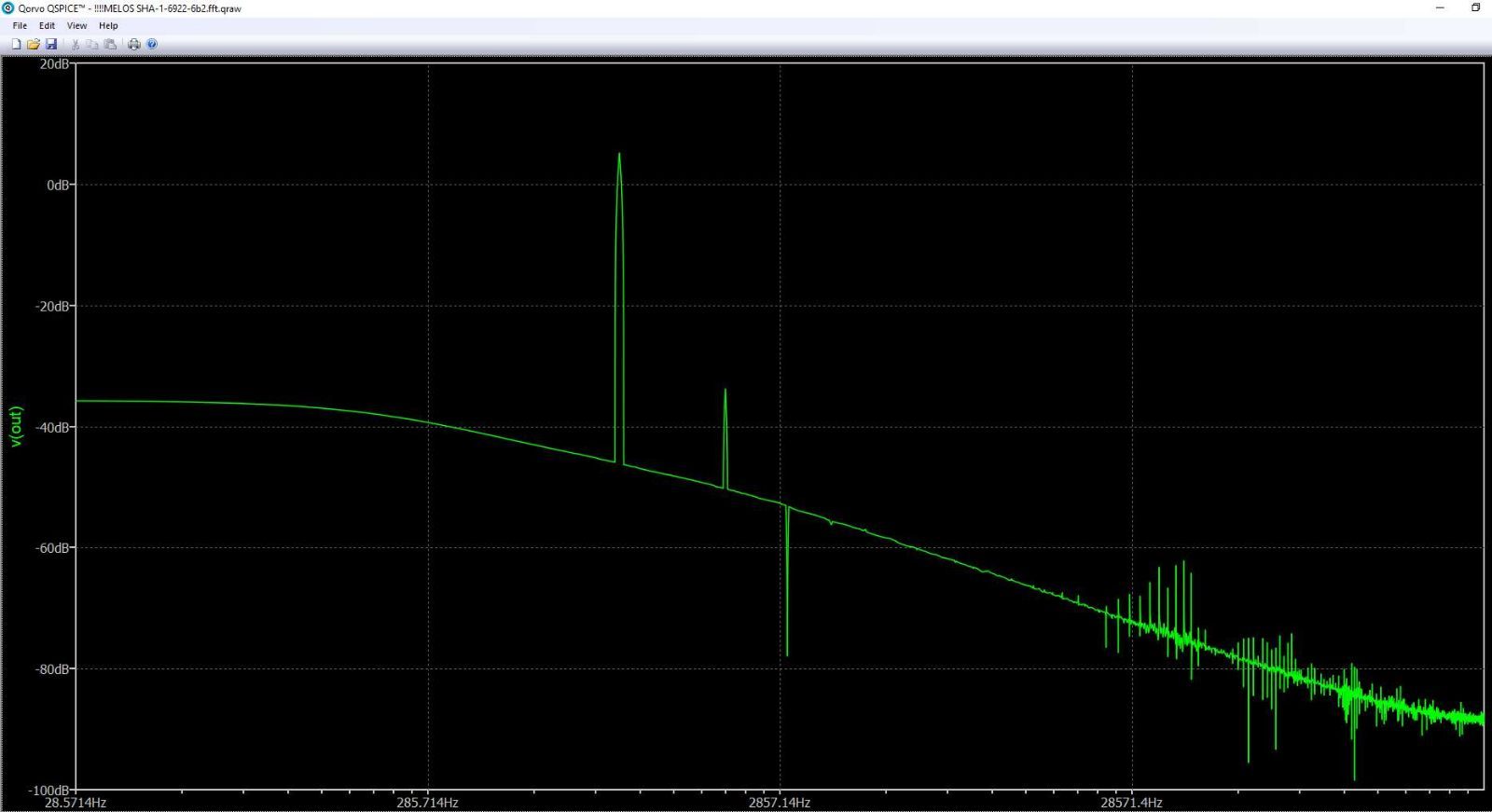

Tak, bufor jest mało istotny dla FFT.
Zmiany prądu do 10mA dają istotne zmiany w FFT.
Po dodaniu rezystorów 300K do siatek, pięknie rośnie audiofilska druga harmoniczna tylko w wersji z rezystorem 300R zamiast źródła prądowego, duża druga harmoniczna, a sporo mniejsza trzecia. Wtedy też, przez rezystor w katodach 300R płynie prąd aż 10mA, a nie 3mA jak przez wersję ze źródłem prądowym. Tych rezystorów 300k do siatek nie powinno się dodawać do wersji Melosa ze źródłem prądowym, można dać 3.5M - ale wtedy w modelu drastycznie spada wzmocnienie. Dzięki za pomysł.

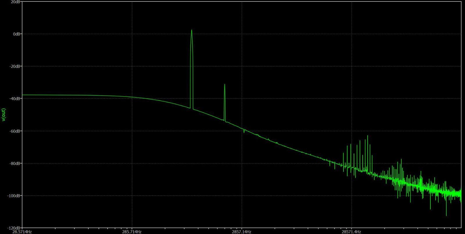

Przy niskim zasilaniu Va w Melosie warto spróbować dać nawet 15mA dla ecc88 (zmieniać wartość rezysora anodowego w zakresie 8-15KOhm). 3 mA to stanowczo za mało- wysyp harmonicznych.

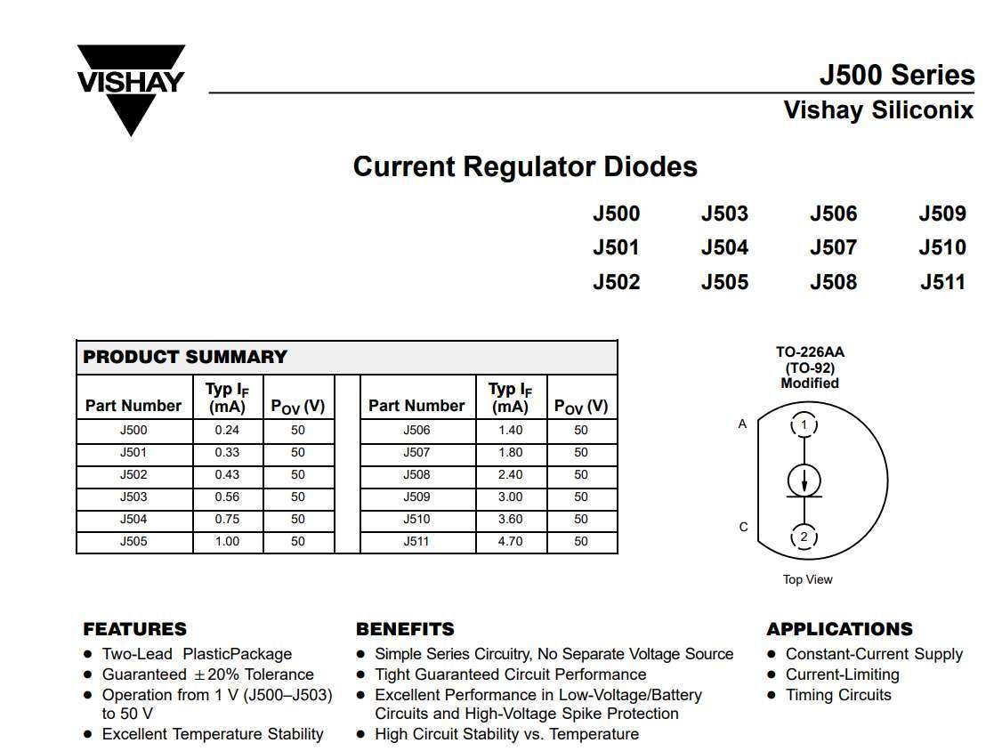

Wykonałem modele źródeł prądowych, gdzie będące w sprzedaży J511 daje nominalnie 4.7mA.
Można je kupić nawet u Chińczyków, choć to zawsze ruletka:
Połączenie dwóch daje wydajność ponad 8mA.
Wtedy rozkład harmonicznych jest bardzo audiofilski - druga harmoniczna wysoko, a trzecia prawie minus 80dB - piękny audiofilski odstęp.
Obniżenie zasilania ze 108V do 85V i zmiana rezystorów anodowych by zwiększyć prąd, daje FFT mniej audiofilski, choć finalnie to wymagałoby eksperymentu i odsłuchów.
