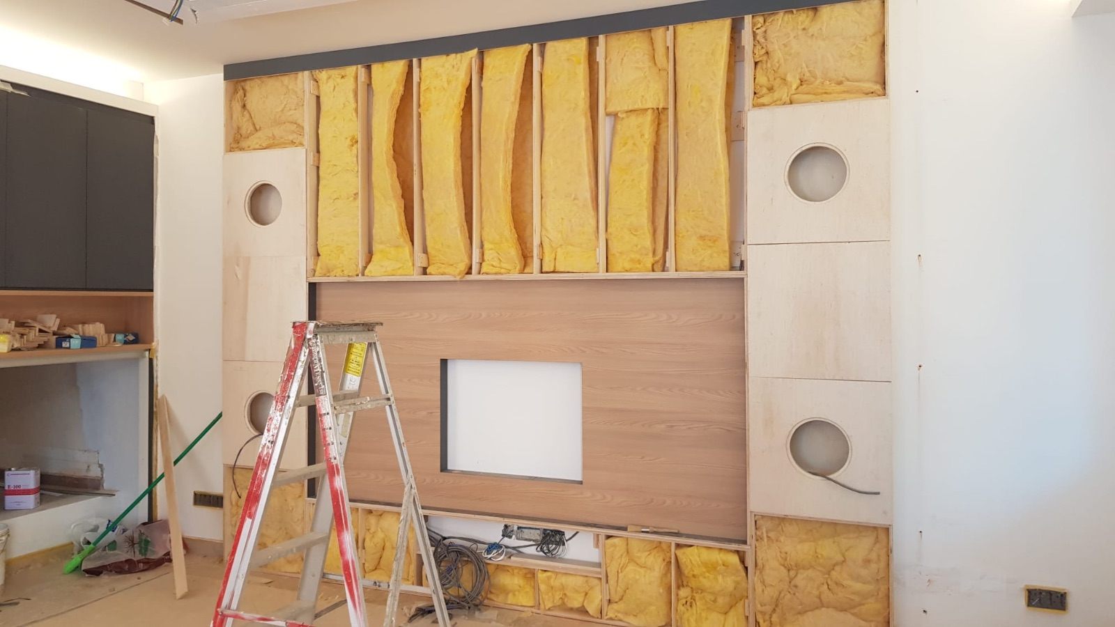

@szpotek73 ten Peerlees i SB Acoustics z 12 postu jak na cenę wyglądają dobrze, natomiast w ostatnim poście podałeś Satori od SB Acoustics na którego już patrzyłem... tylko zwiększając pieniądz na głośnik to napęd też będzie musiał być mocniejszy to raz a dwa wszystkie podane przez Ciebie modele mają 8 ohm a ja potrzebuję 4ohm by je zmostkować i otrzymać 8 ohm na kanał( jeden kanał zasili górne, drugi dolne woofery)
Takie coś mnie interesuje by wykonać wokół TV IMG_0736.thumb.jpeg.e361d9033e7c407b61c838f51f85e9fe.jpeg
z tym że TV będzie u mnie wyżej i kanał Lewy i Prawy ma być pomiędzy wooferami
przy 8 ohm przez głośniki popłynie 2 x mniejszy prąd,efektywność będzie taka sama,jak przy jednym 4 ohm,jedyny zysk z takiego połączenia to lekki spadek zniekształceń,do subwoofera to bez sensu,lepiej połączyć 2x 8ohm,wtedy efektywność wzrasta o 6 db,czyli jest 2x głośniej,każdy wzmacniacz do subwoofera bez problemu poradzi sobie z taką impedancją

Chodziło o to byście sobie wyobrazili o co mi chodzi, konstrukcja będzie inna bo suby będą zawieszone pływająco tz na sprężynach by nie przenosić drgań
