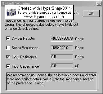

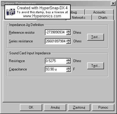

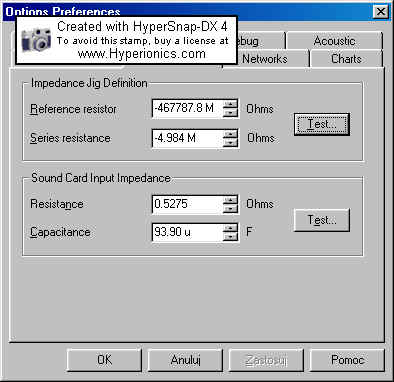

zrobiłem układ według jiga AVT i jest problem
do momentu gdy trzeba skalibrować elementy wewnątrz urządzeniu i sprawdz. rezystancji szeregowej
wychodzą kosmiczne cyfry
do tego momentu posiom sinusoid kształt jet jak najbardziej ok
fotki poniżej

układ jest dobrze zmontowany nie ma pomyłek
tam powinny być cyfry z zakresu omowego
karty SB LVE i SB LIVE 5.1

SW jest strasznie upierdliwy pod wzgledem kalibrowania. nalezy robic to na golym systemie, zadnych winampow i innych smieci. najlepiej przeznaczyc sobie oddzielny komputer na pomiary. raz ustawic i nie ruszac.
ostatnio mierzylem lsplabem w duzej hali 10x10x6m. bramka na 50ms :)
reference resistor nie omy tylko mega omy ???
a szeregowa rezystancja nie mili omy tylko mega omy
a po kalibracji $ i inne pierdoły
może kwesia systemu ale póby na 2 komp. takie same (z tym rze rzeczywiście jest zainstalowane milion innych programów)
