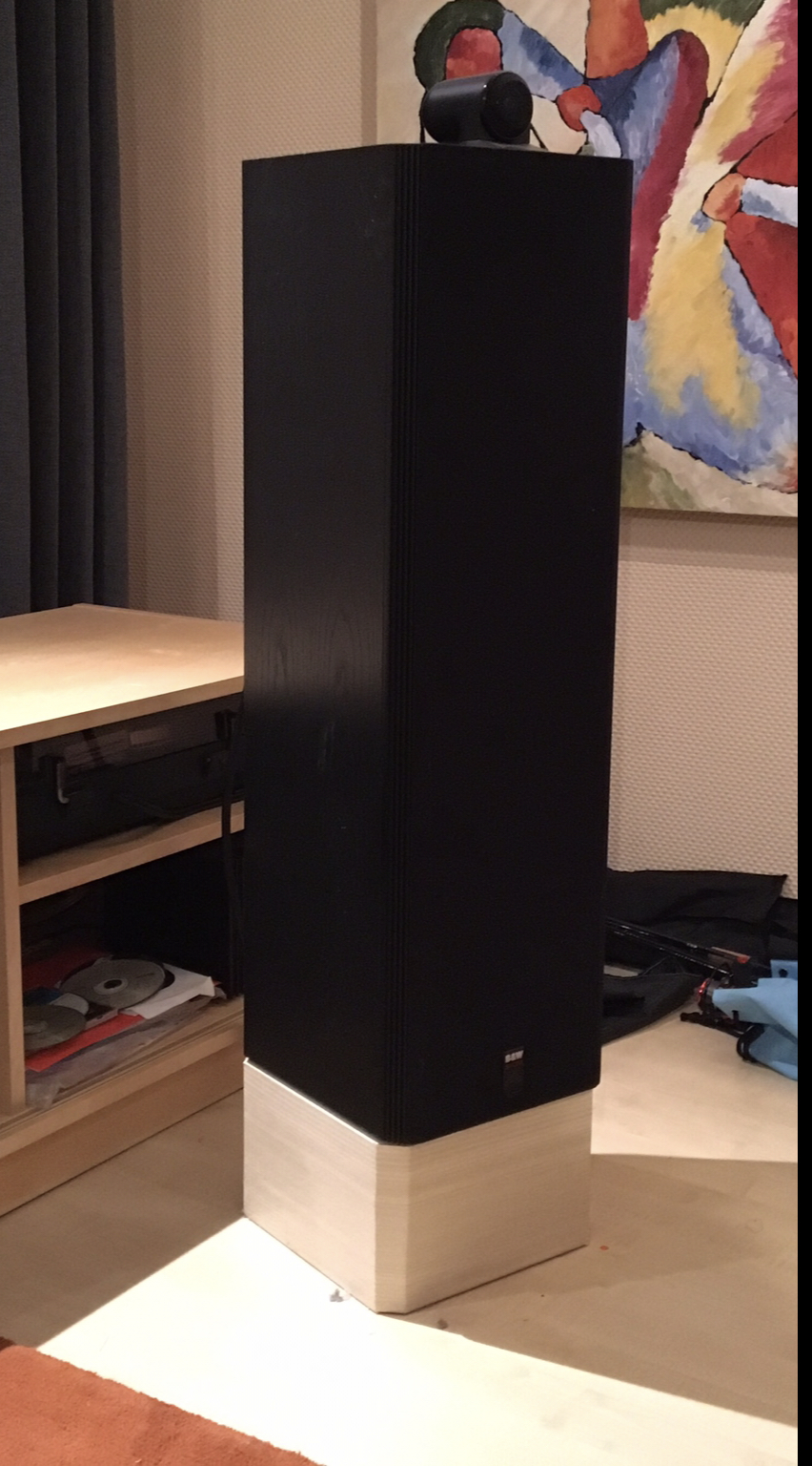

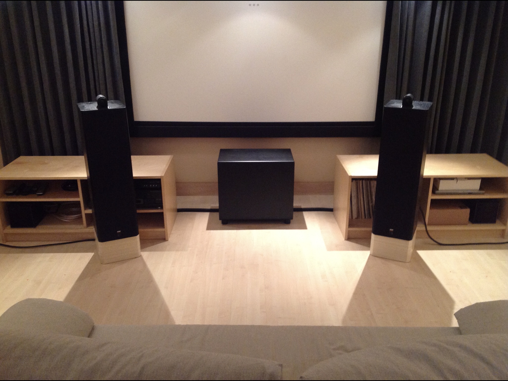

Juz wszystko mam za soba. U mnie optymalne byly dodatkowe 3 Tomy Brockhausa (+20cm) pod B&W804 🙂
Jak ustalilem ta wysokosc, zamienilem Brockhausa specjalnym zmajstrowanym podwyzszeniem
Zupelnie inne granie

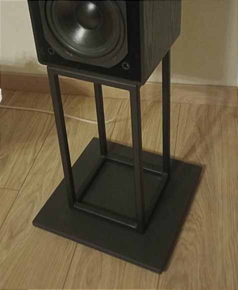

A ja skontaktowałem się z wykonawcą kwietników loftowych i zamówiłem dwie sztuki o podwyższonej wytrzymałości, na "ciężkie donice", z rurki o grubszym profilu. Do tego podstawa z grubej sklejki, malowana sprajem na czarny mat, nóżki z gwintem M6 nie rysujące podłogi i Voila!
Całkowita wysokość moich podstawek to ok 55 cm.

I tania. Niewiele przekroczyła 200zl, a jest na wymiar i wg potrzeb.
Między półką (ze sztywną blachą) a głośnikiem są silikonowe, samoprzylepne "soczewki", zapewniające brak poślizgu, a pod podstawą gwinty z kołnierzem, przykręcone wkrętami do sklejki ze śrubami M6 z łebkiem stożkowym i włożonymi zaślepkami jak do tzw konfirmatów, co zapobiega rysowaniu podłogi, a gwinty zapewniają doskonałe wypoziomowanie i brak bujania się całości.

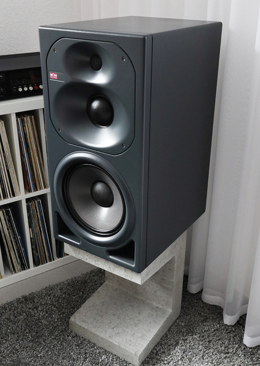

Stelaż metalowy to jedna z możliwości na zamiennik firmowego wyrobu. Inny pomysł to: pieniek, kolumna (gips, marmur, itd.). Do tego np. wiśniowy lakier. Później napiszę, co będzie (jak przeliczę, ile to kosztuje).

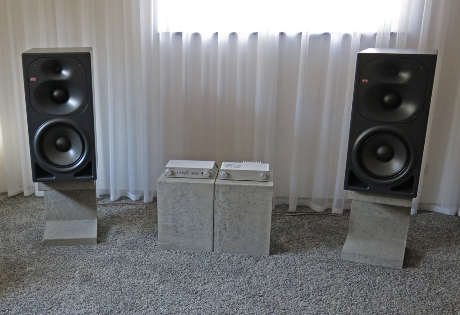

Kto robił kiedyś całe obudowy z betonu?
W dniu 13.11.2024 o 05:53, xajas napisał:
Mozna polakierowac.
Wolę brzezinę lub wierzbinę. Ф20-25cm. (Tzn. jak najlżejsze, beton to na schrony się nadaje a nie na ucztę melomana)
O, jeszcze znalazłem kolumny sakralne 🙂
Można kolor wybrać
https://www.firmaprojektowa.pl/p382,kolumna-pod-figure-55-cm-k04.html
Kolumna pod figury do kapliczek
Nawet z ceramiki:
https://www.springair.de/de/ecotherm-einstein/h52971
Kiedyś widziałem kumny z betonowej kształtki- prostokątnego odcinka "rury", chyba wsadu do wentylacji, natomiast przód i tył były doklejone i wykonane z grubej płyty z klejonki- tu już łatwo było było frezować pod głośniki i osprzęt.

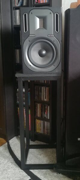

ja sobie zrobiłem z drewna
