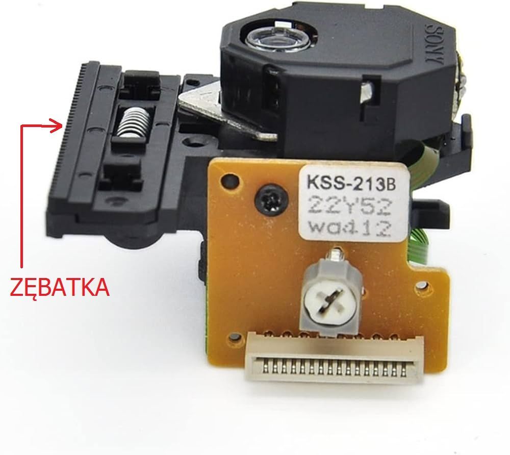

no i co dalej w temacie? (zębatka liniowa  składa się z dwóch {widać nawet sprężynę) zakładając to to należy ścisnąć o dwa zęby - rozumie że tak zrobiłeś?)
czy posmarowałeś smarem szynę?

Nie wiem o jaką zębatkę chodzi i jakie zęby i jaką szynę. Sorry, ale bez zdjęcia i pokazania wprost chyba nie załapię o które elementy chodzi.
A tego nie smarowałem 🙂
Jutro będę miał smar TF to wstrzymam się z odsyłaniem i go zastosuję. Dzięki za schemat. Będę sprawdzał (dobrze że mam dwa playery, to mogę porównywać). P. S. Masz może schemat do HTA-25B?

@witek_z Nasmarowałem te części, które wskazałeś. Długo testy robiłem (stąd dopiero odpisuję). Przesłuchałem 7 płyt, a te co przeskakiwały najbardziej i w miarę w stałych miejscach przesłuchałem na zmianę po 3 razy. Wniosek taki, że żadna nie przeskoczyła. To działa 🙂 Wielkie dzięki za pomoc i cierpliwość do mnie. Teraz mam dwa sprawne odtwarzacze 🙂 Będzie na dawcę w razie czego. Teraz jakiś kaseciak by się przydał do tego aby dzieciakom pokazać jak się kiedyś muzy słuchało.
a to zrobiłeś?

Nie wiem, bo nie rozumiem o co chodzi 😞
"składa się z dwóch", "ścisnąć o dwa zęby", nie łapię 😞
W dniu 2.12.2024 o 00:55, witek_z napisał:
no czy tą zębatkę ścisnąłeś o dwa zęby?
Jest zębatka - ok, ale co to znaczy ścisnąć o dwa zęby?
Tak wygląda (przed czyszczeniem, ale laser tak jak jest).
Nie trzeba, one i tak zeskoczą. Ta konstrukcja zębatki eliminuje luzy i drgania w czasie pracy zębatek. Sprężyna powoduje, że ich powierzchnie zawsze do siebie dolegają.

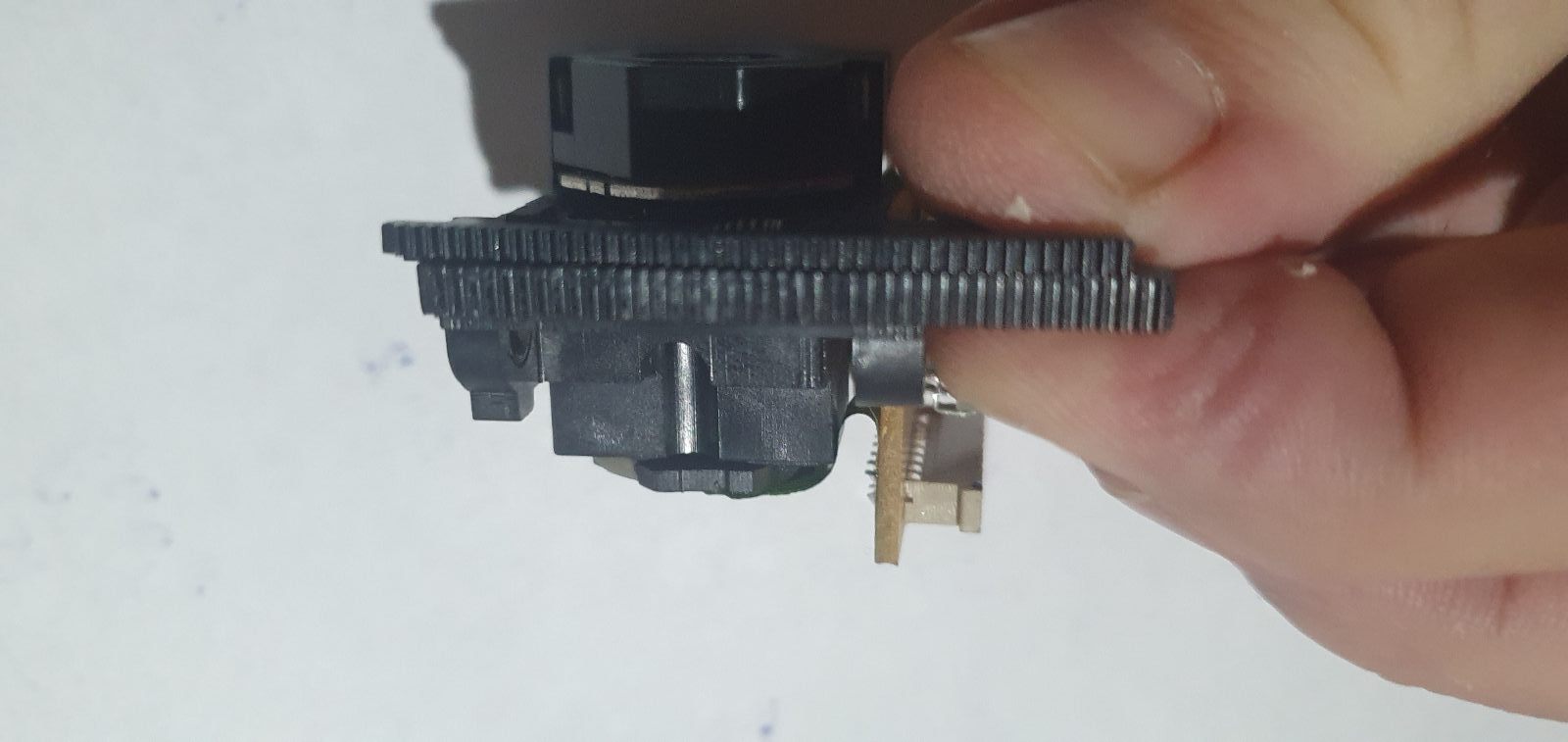

Pierwsze zdjęcie oryginał, drugie - czy tak mam założyć? Przejrzałem kilka instrukcji (YT) i nigdzie nie znalazłem takiego kroku podczas montażu. Dodam, że wszystko działa obecnie, czy jest więc sens ruszania tego? (zdjęcia starego lasera)

W dniu 6.12.2024 o 09:07, frulik napisał:
masz przesunąć do jasnej cholery te zęby o dwa
Inaczej obrazowo. Chodzi o zwiększenie - sciśnięcie mocniej sprężynki, przez to luzy między zębatkami się niwelują. Po to ona tam jest, a fabrycznie jest praktycznie luźna.
Zrobiłem (w obu),działa.
