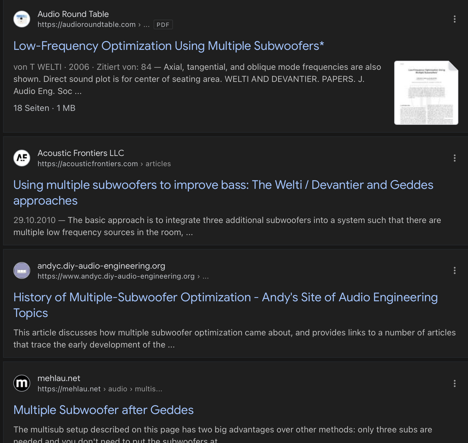

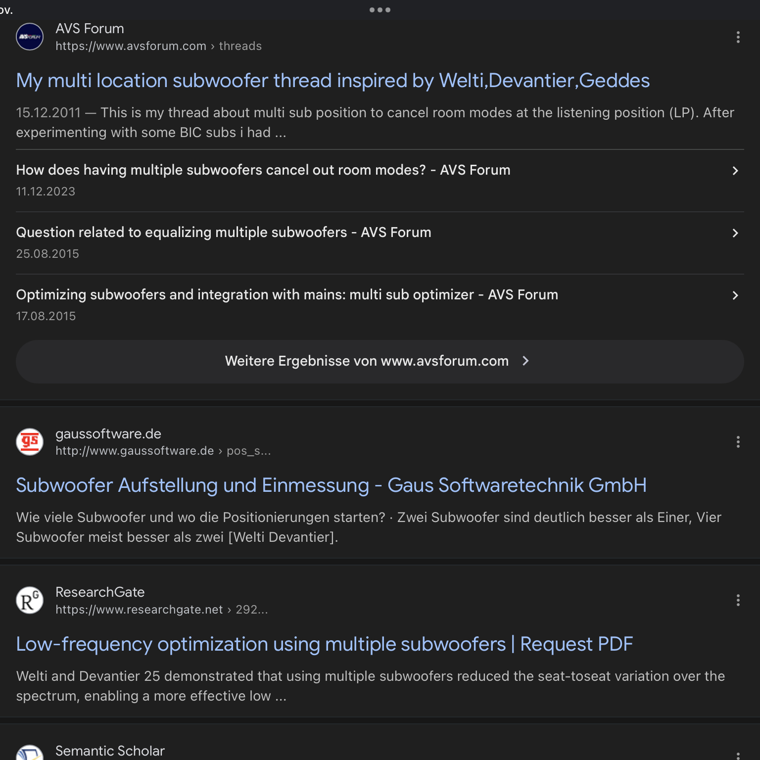

Jacy fachowcy?
Tutaj kazdy zwie sie „fachowcem“, Nawet tacy, ktorzy nie odrozniaja volta od ampera
Dla mnie nie ma wiekszych fachowcow niz Welti, Devantier i Geddes, ktorzy jako naukowcy w tej branzy porobili na tym temacie „doktoraty“
Poczytaj
Godzinę temu, xajas napisał:
Jacy fachowcy?
Dla mnie nie ma wiekszych fachowcow niz Welti, Devantier i Geddes, ktorzy jako naukowcy w tej branzy porobili na tym temacie „doktoraty“ emoji3.png
Poczytaj
Pisałem już że po kilku miesiącach próbowałem szukać ale jeszcze nie znalazłem.

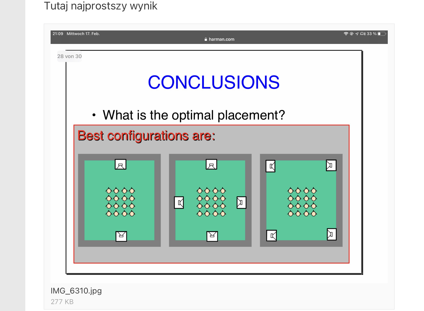

Ci najmądrzejsi fachowcy dla Ciebie twierdzący że najlepsze miejsce dla suba jest w rogu z którego dźwiek bedzie najbardziej zniekształcony i podbijany zamulony, no sorry dla mnie to nie jest dobre rozwiązanie ja wiem gdzie u siebie postawić suby żeby mieć czysty dźwiek bez utrudniania sobie tamatu i później mierzenia kalibracji żeby tych podbić się pozbyć.
Trzymaj suby zdala od rogow. To podbicie to tylko dodatkowe zniekształcenia..
Zdaje sie ze to nie Xajas ci pisal o subie w rogu tylko Kyle 😉 pogubiles sie
Ani nie doczytales ani nie pokapowales
Zdaje sie ze to nie Xajas ci pisal o subie w rogu tylko Kyle  pogubiles sie

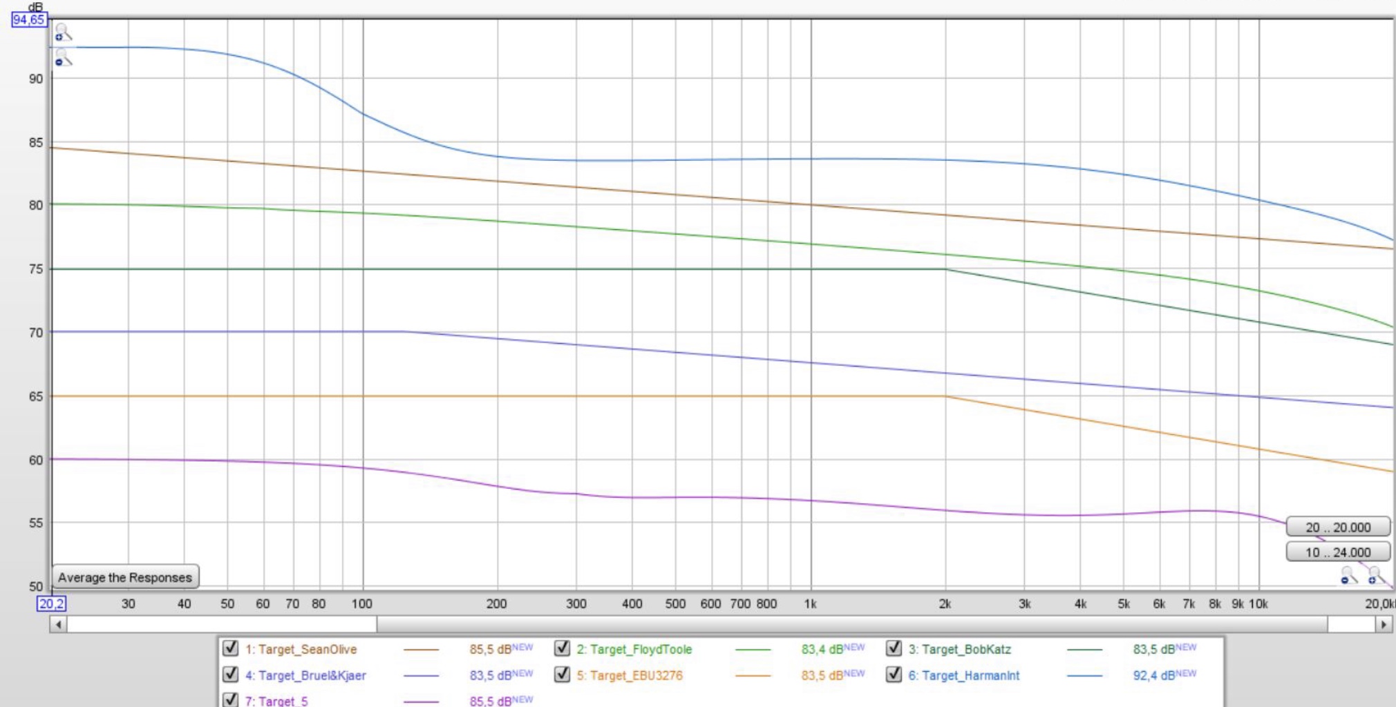

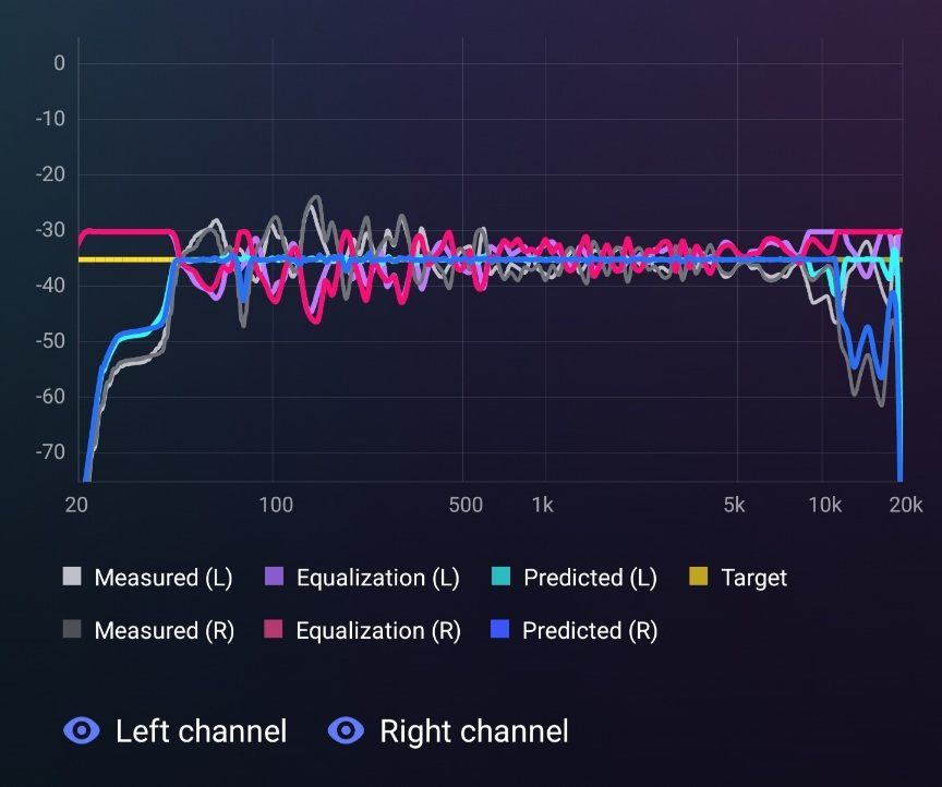

Nie widze na tym wykresie zwiazku z odlegloscia miedzy glosnikami
Prosta plaska linia jako target to pomylka, ale nie jest zabronione cos takiego lubiec
To odpowiedż na za skąplikowane dla mnie 😁

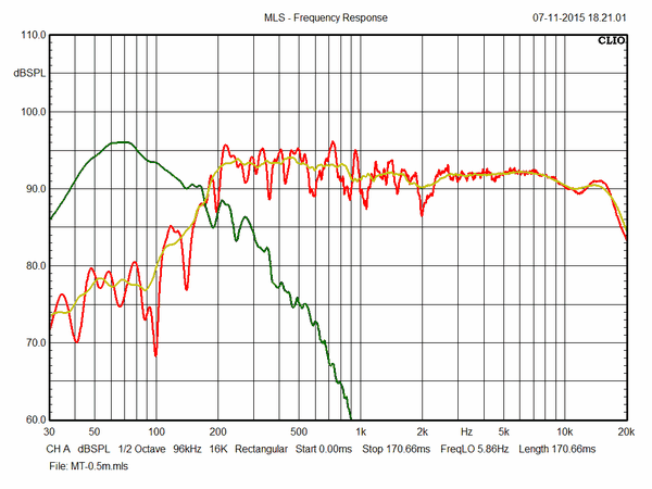

A co jako mądrzejszy kolega powiesz mi o charakterystyce mojego systemu, pokoju na podstawie tego wykresu ?
Pokaz tylko lewy, prawy i sume kanalow a wylacz reszte. Czy to pomiar z miejsca odsluchu?
A aby powiedziec wiecej o akustyce pokoju, musieli bysmy znac jego wielkosc i popatrzec na przebieg czasow poglosu

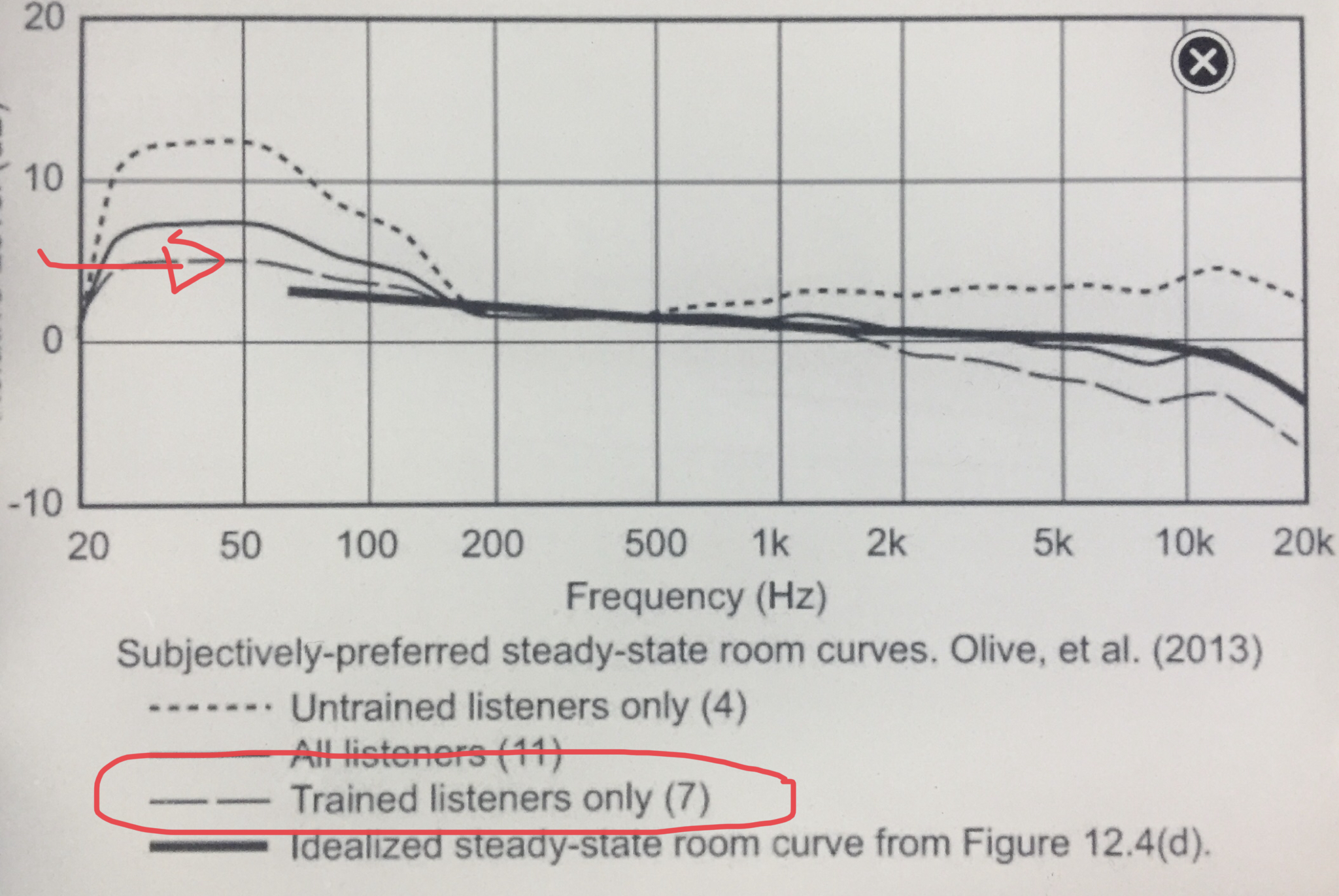

Kwestia przyzwyczajenia.
Kiedyś podbijałem bas i ścinałem górę ... ale to sprawia, że pewnych rzeczy się nie usłyszy (przysłanianie głośniejszymi zakresami, zakresów przyciszonych - statystycznie bas przykrywał resztę pasma).
Jak się przyzwyczaisz do takiego brzmienia, to przy równym paśmie będziesz twierdził, że mało basu, bo się przyzwyczaiłeś do jego nadmiaru.
Widzę analogię w postaci temp. barwowej ekranu: jak się przyzwyczaisz się do 9300K, to wszystko z niższą temp. barwową, będzie przez Ciebie postrzegane jako ciepłe kluchy (np. 6500K). Natomiast jak się przyzwyczaisz do 5000K, to wówczas wspomniane 6500K już nie będą ciepłymi kluchami, tylko lodowiskiem.
Przyzwyczajenie ma ogromny wpływ na to co nam się podoba.
Edytowane przez Kyle
A czy taka płaska nie jest porządana ? 😁
O dźwieku mówię 🤣
Jest tam prawy i lewy, wymiary pokoju 11m x 8m z połamanymi gipsami w kształcie piramidy i nigdy nigdzie nie słyszalem takiej magii, sterofonii 😁

Czym robiłeś pomiar?
Czym ma najwieksze znaczenie ? 😁
Powiedz co wdł Ciebie widzisz ? 😁
Jest bardzo źle czy może być ? 😁
Teraz mnie wyśmiejesz ale mi to wisi po kolana 😁 eversolo dmp-a8

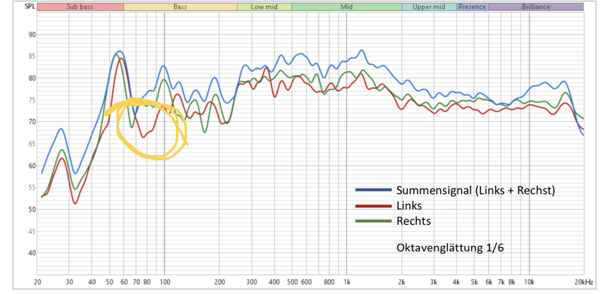

15 godzin temu, gałąż napisał:
Średnio inteligentny szympans wie, że im bliżej ściany to tym wiecej niskich i niskiej jego jakości.
Jeśli sub jest "średni" i ma częstotliwość graniczną ponad 30hz to spadek w kierunku 16hz można korygować właśnie ustawianiem w rogu bo zysk dla 20hz może być nawet 12db
tak działa wzmocnienie pokoju niebieska linia
oraz wypadkowe w zestawieniu z głośnikiem
wszystko też zależy od ustawienia względem ścian i podłogi woofera
w lewym dolnym rogu dane ustawienia woofera względem płaszczyzn pokoju
Jeśli nie masz kompletnej adaptacji akustycznej to masz lepiej niż dobrze i nie masz się czego wstydzić , naprawdę.
Szymon może pomarzyć tylko o takim przebiegu jak Twój 🙂
Dobra równomierność charakterystyk obu kanałów biały i szary zwłaszcza w zakresie basu co nie zdarza się często, czyli brak symetrii ustawienia nie ma znaczącego wpływu na różnice w charakterystyce jest ok. Srednie różnice na basie ok 15db co przy charakterystyce bez porządnego wygładzania jest bardzo dobrym wynikiem.
Tu dla porównania masz pomiar Troelsa Gravesena z mikrofonem pół metra od kolumny czerwony - niewygładzony i żółty- wygładzony a pomiar woofera jest już robiony z mikrofonem przy samym środku 0,5cm od cewki woofera , dlatego jest tak piękny i bez gór i dołów związanych z pomieszczeniem
Zaloguj się, aby zobaczyć treść (możliwe logowanie za pomocą ) Edytowane przez expert
6 godzin temu, xajas napisał:
Nie, plaska nie jest porzadana.
Na powyzszym wykresie nic nie widac
To ja głupi myślałem że jak najbardziej płaski wykres to dobry 😁
