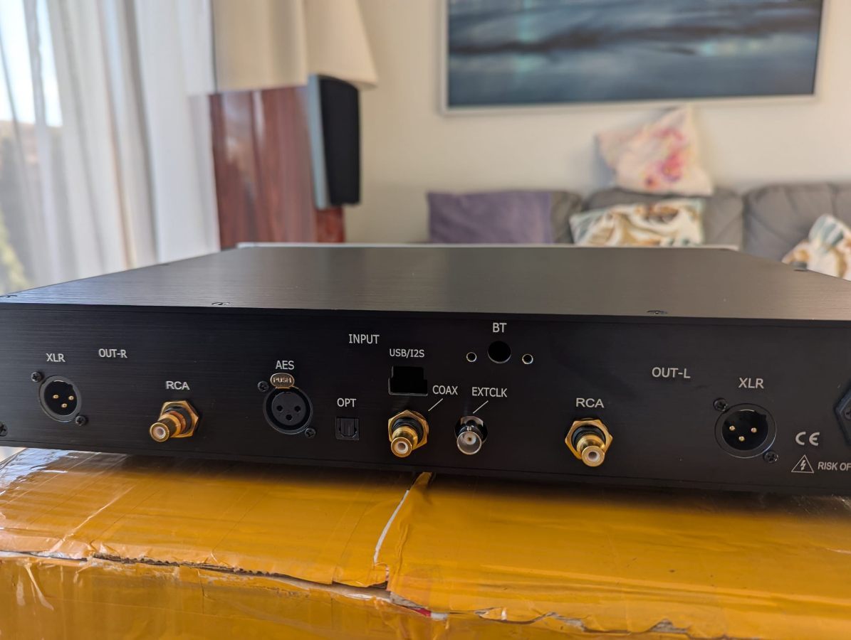

Po moich bardzo udanych  doświadczeniach z PCM63P, przyszedł czas na TDA1541A.
Tym razem poszedłem na całość, zamówiłem DAC z wyjściem na zegar, niestety zegar jeszcze nie dotarł, były robione poprawki, uaktualnie wpis jak dojdzie zegar.
W pełni zbalansowany, świetnie wykonany DAC
Ale urodą się nie gra, najważniejsze są wrażenia soniczne...
Na początek kilka zdjęć

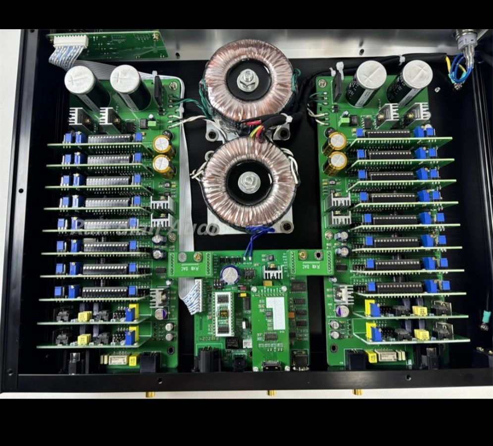

Widać,  że mają jeden schemat budowy i tylko kości między PCM63, TDA1541,  AD1865 , PCM58 zmieniają.
Mnie zainteresował ten:
Jeśli byłoby możliwe zamienić te 16 x PCM58 na 16x PCM63P to może i pogromca (napewno cenowy 😉) Accu DC-91 by się znalazł. Nie wiem tylko , bardziej techniczni ode mnie może wiedzą,  czy taka prosta podmiana kości jest tu możliwa ? Chińczyk twierdzi , że raczej nie ... chyba PCM63 I PCM58 mają trochę inaczej Piny zaplanowane , tak gdzieś doczytałem.  Koszt 16x PCM63 to prawie drugie tyle co sam DAC, trudno znaleźć 16 x takie same K,J itd. Ale kusi ...
....a tego TDA1541 vs Mark Balanced PCM63  też jestem ciekaw różnic.

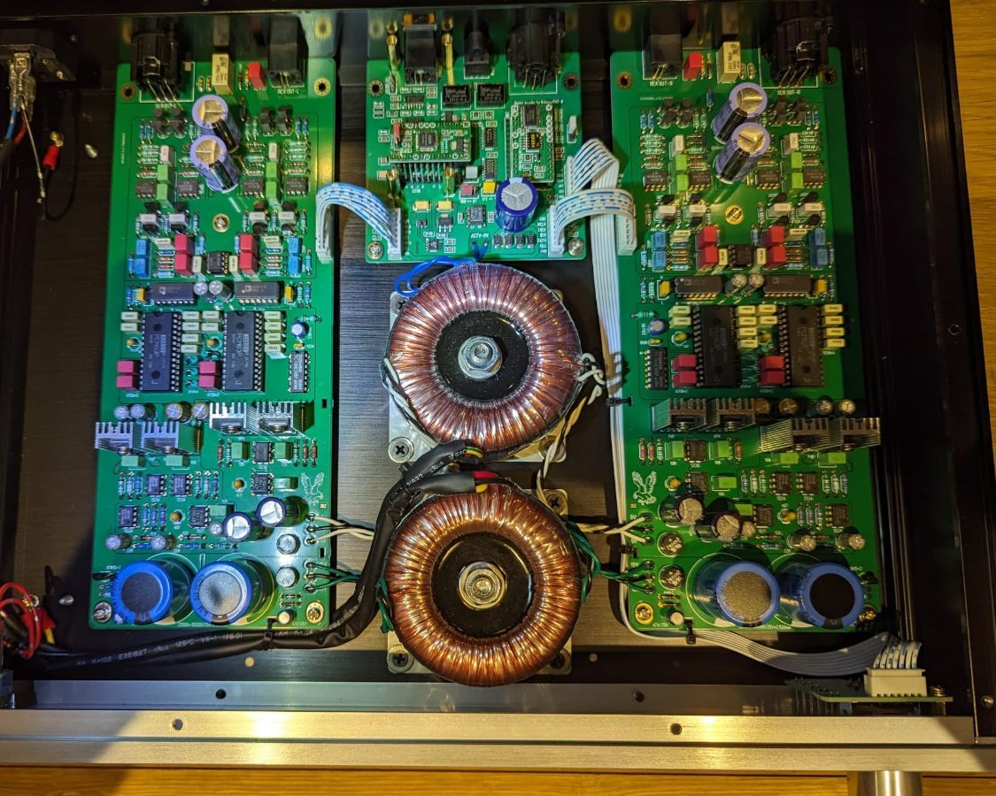

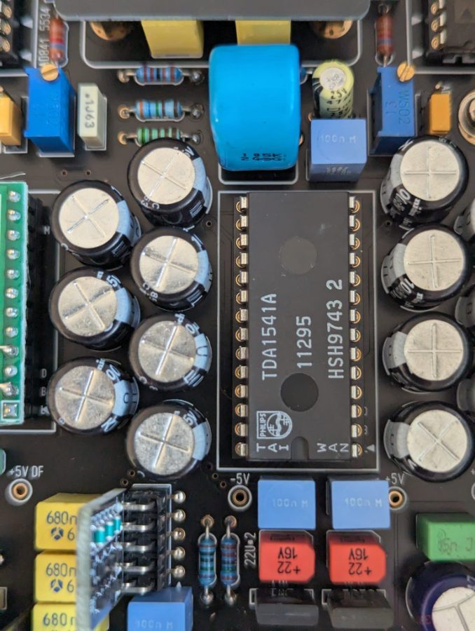

@carlos med DAC TDA1541 różni się budową od PCM63, spójż na zdjęcia, układ traf tylko taki sam.
Dwa trafa, centralnie sekcja cyfrowa i dual mono dwie analogowe L i P. Nie mówię o różnych OpAmp itd . W tym na TDA1541  jest po jednej kości na kanał?
W moim są po jednym na kanał, na pytanie co zagra lepiej 4x TDA1541 czy 2x TDA1541 + zegar otrzymałem informację że wersja z zegarem, stąd taka decyzja
