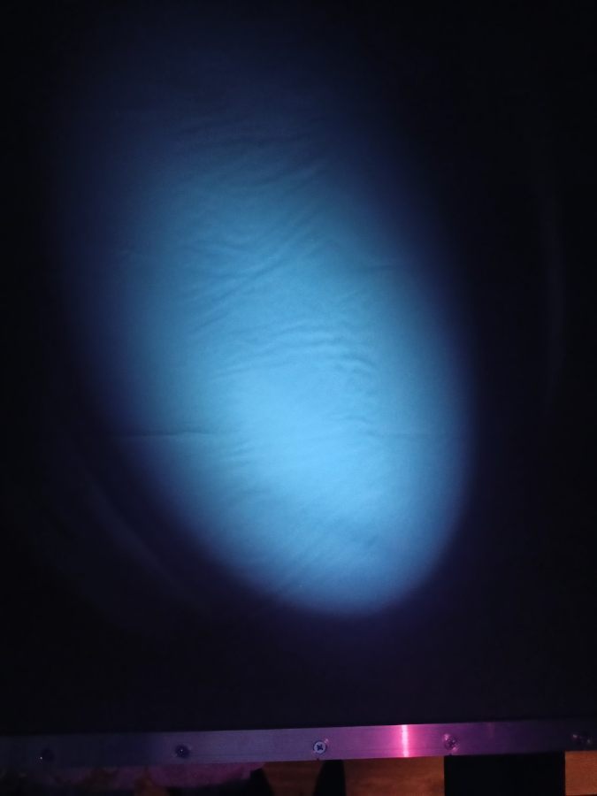

Materiał na ekran projekcyjny.
Kiedyś kupiłem roletę 2m szeroką w kolorze lekko szarym za 140zl. Ponieważ przepuszczala światło to nawinąłem od spodu czarne tło fotograficzne za 20 czy 30zl. Obydwa materiały przepuszczają dzwiek, lekko tłumiąc wysokie tony. To była taka prowizorka, która służy mi już 10 lat. Nic się nie gniecie ani nie marszczy.
2 godziny temu, Gmow1977 napisał:
Ja chyba wolałbym zwykłe prześcieradło powiesić po taniości a i tak pewnie nie będzie różnicy od tego wynalazku.
Zobaczył byś na żywo obraz, zmienił byś zdanie . Jak już pisałem , te screeny , co zamieściłem to lipa , bo zdjęcia wyszły do d...y , a poza tym najważniejsze , obraz w ogóle nie ustawiony , to są ustawienia domyślne po resecie , nawet geometria nie ustawiona , że lampa do wymiany to nawet nie wspomnę . Wiem ,że po rozwinięciu bardzo kole cię w oczy ten pofałdowany tu i ówdzie materiał , ale wierz mi , to w ogóle nie wpływa i nie widać tego , nawet jak jest bardzo jasny obraz wyświetlany . Jakby nie to ,że z dźwiękiem trochę lipa , to był bym zaje...ie zadowolony . Ale już przynajmniej wiem ,że ten projektor jest nie dla mnie , słaba rozdzielczość i bardzo głośny!
Gmow1977 , jeszcze nawiązując do tego co napisałeś , to chodzi o to ,że narzazie miło być po taniości . Choć też nie będę kupował szmaty 2x2m za 2 tys . bez przesady . Jeszcze muszę kiedy zajrzeć do tego sklepu z materiałami na rolety i zobaczyć ten materiał , co gość mówił ,że jakiś klient brał na projekcję i powiedział , że sprawdził się bardzo dobrze . Teraz wiem ,że mechanizm działa bardzo dobrze i ciszej niż szwagra ze sklepu 😉 wiem też , jak już pisałem ,że ten projektor nie jest dla mnie . A tak wydał bym niewiadomo ile na materiał , może wyszła by lipa z kasetą i tylko na darmo wydał bym kasę , bo ramki nie mogę zrobić , musi być zwijany .
Jak będziesz miał płaski ekran, konkretny projektor ustawiony na wprost to geometrii nie będzie trzeba ustawiać (zakładając że miałeś na myśli cyfrową korektę geometrii z menu projektora). Wystarczy tylko lens shift.
Wydaje mi się, że raczej to Ty byś zmienił zdanie jakbyś zobaczył prawidłowy obraz nawet na białej ścianie ale z innego projektora. To co widać na zdjęciach wygląda fatalnie mimo że faktycznie aparaty w telefonach nie radzą sobie dobrze z uchwyceniem wyświetlanego obrazu. I w sumie podejrzewam że już sam projektor jest winny, a pognieciony ekran to gwóźdź 😉
Nie zniechęcaj się, bo widać że się wkręciłes w temat, tylko po prostu szkoda wywalać kasę na eksperymenty. Po jakimś czasie dojdziesz do wniosku, że te eksperymenty kosztowały więcej niż nowy ekran (sklepowy) albo lepszy projektor.

Nie no spoko, nie zniechęcam się , niestety nie mam warunków , na to , aby sobie zrobić kino tak jak trzeba , po prostu brak miejsca . Postaram się zrobić zdjęcia apartem, nie telefonem , poza tym wstyd się przyznać, ale nie pauzowałem filmu do zdjęć 🙄 . Dlatego taka kicha i jeszcze te dziwne kolory zapewne od DLP .Co do ekranu wyświetlę białą planszę i zobaczę , czy coś widać będzie , bo naprawdę wiem ,że nie uwierzycie , ale  ku mojemu mocnemu zdziwieniu , nawet na bardzo jasnych scenach , nie było widać , jakiś dziwnych cieni w ogóle żadnych fałd materiału .  Nawet j z projektora puściłem planszę testową , to linie i ogólnie te kwadraciki były proste .
Obczajcie taką magię kina😂, może trochę uwierzycie ,że nie widać przy projekcji  żadnych fałd i nierówności materiału . Jedno zdjęcie , świecę latareczką pod dużym  kątem ,wszystkie niedoskonałości widoczne , po czym jak poświecę na wprost ekranu , wszystko znika , stojąc niecały metr od ekranu wydaję się całkowicie płaski,równy . Tak działa ta powłoka odblaskowa i powiem ,że skutecznie blokuje światło z innych kierunków niż na wprost .
Przez jakiś czas oglądałem filmy na ścianie z przyklejoną białą tapetą z nierównomierną fakturą. Na wprost z odległości 3m faktury nie było widać.

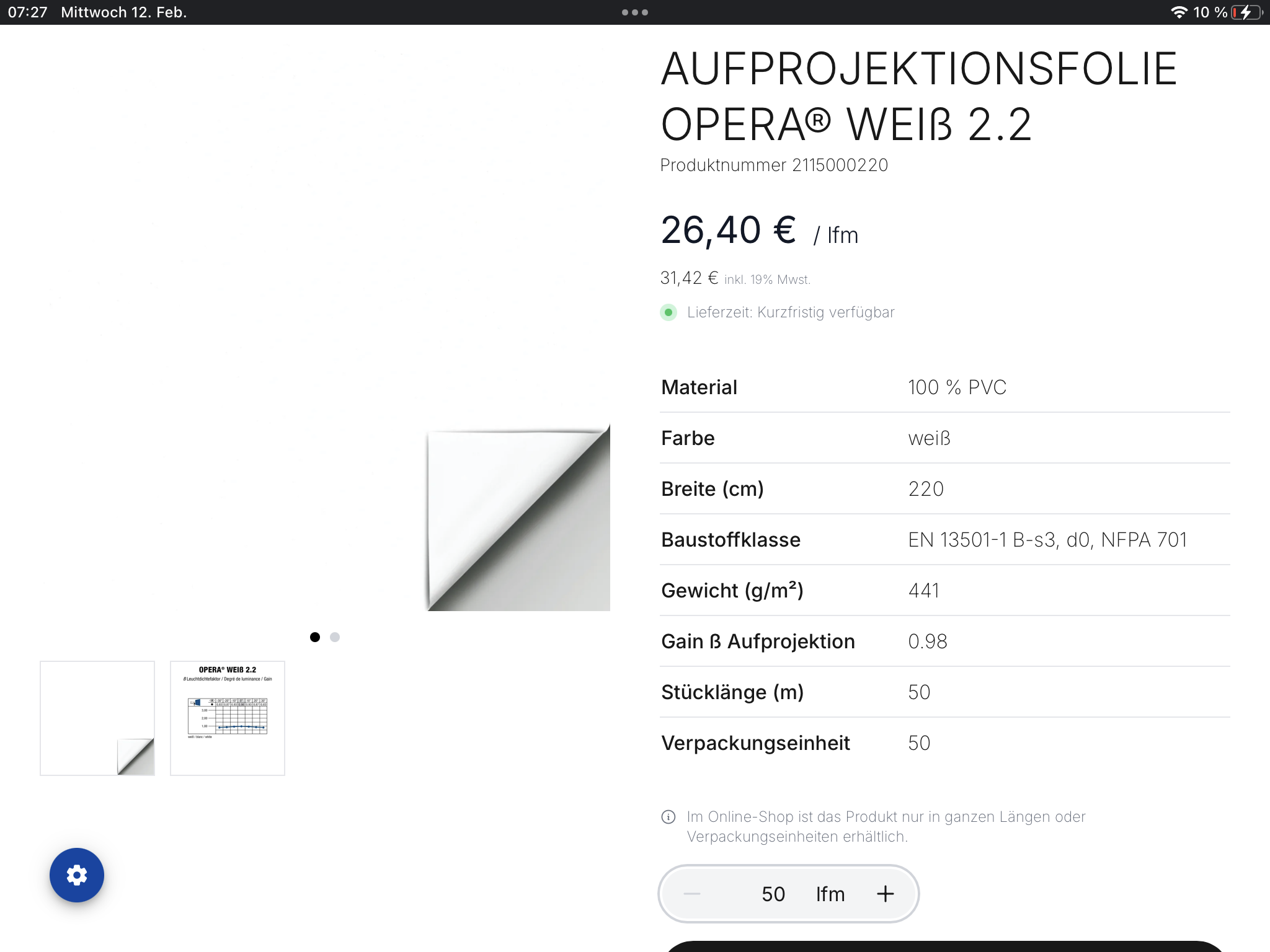

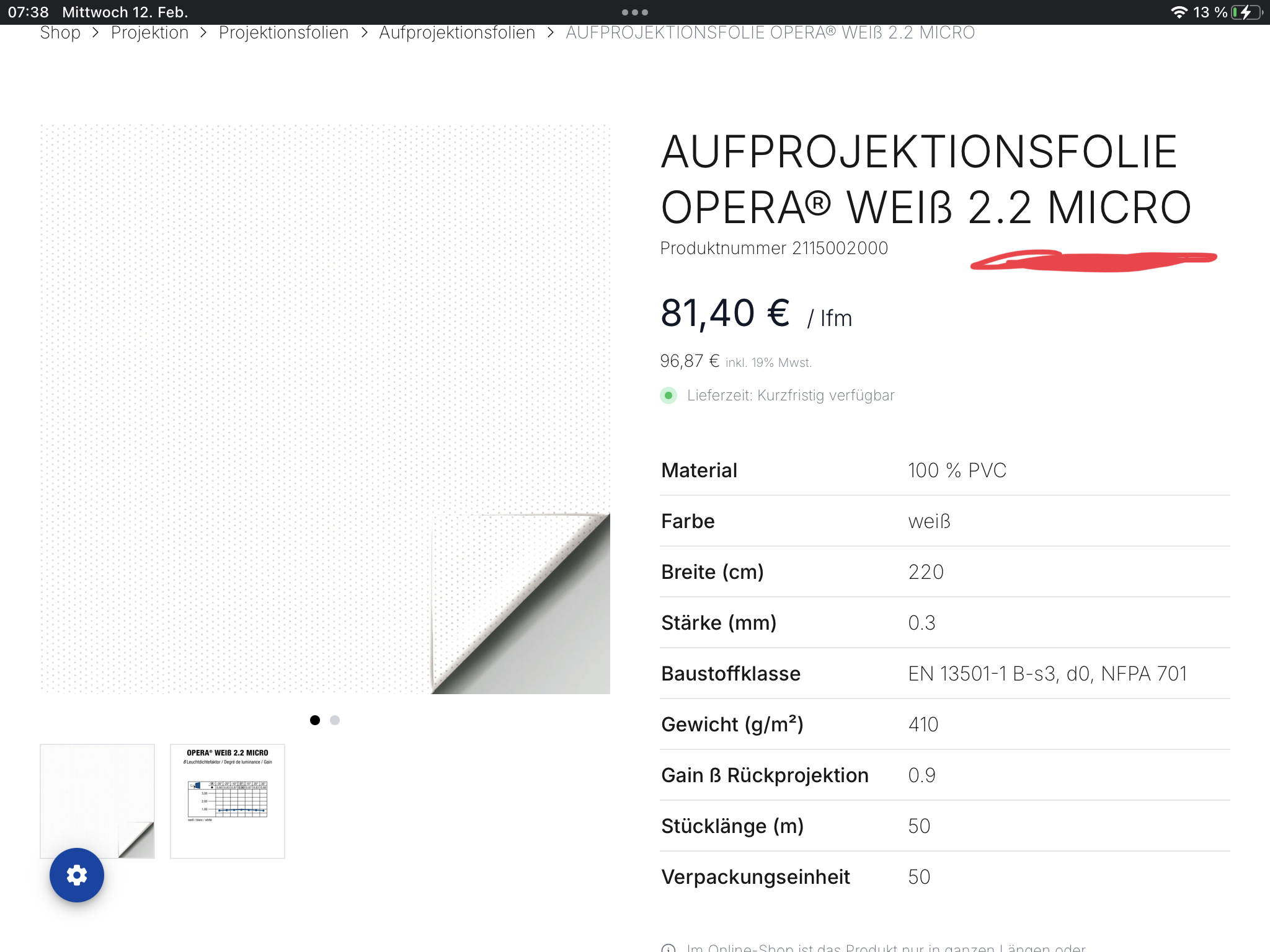

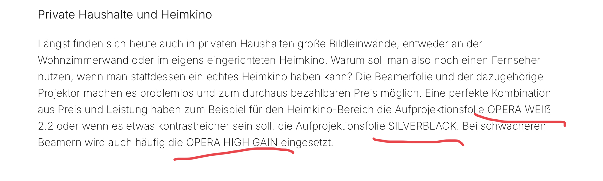

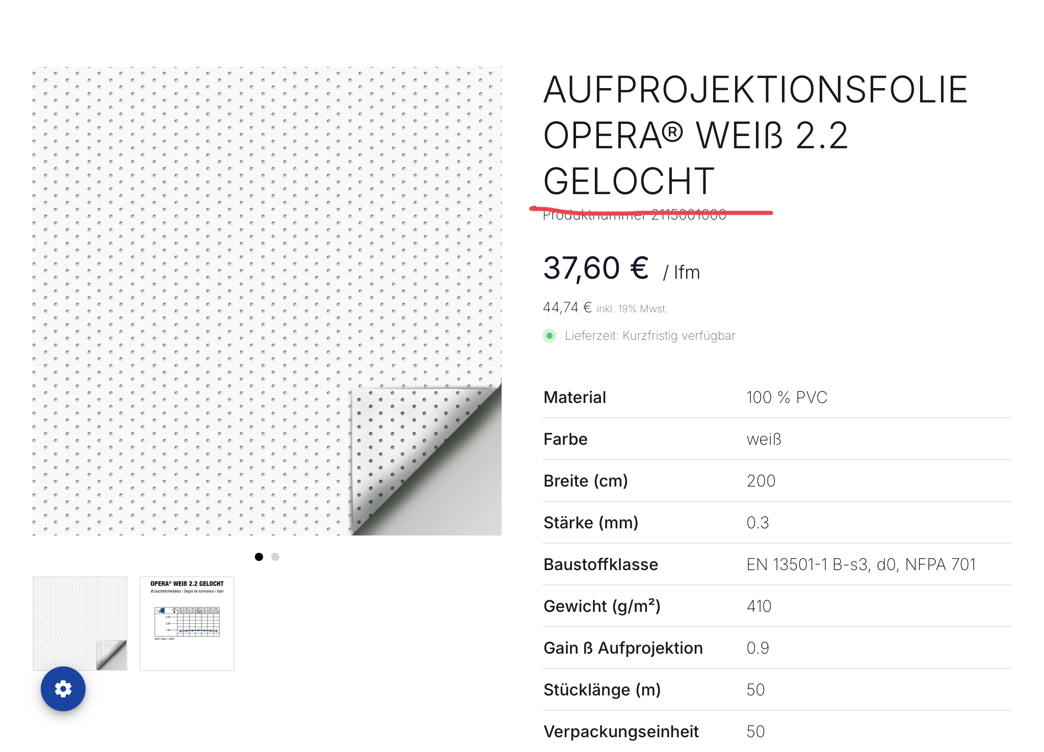

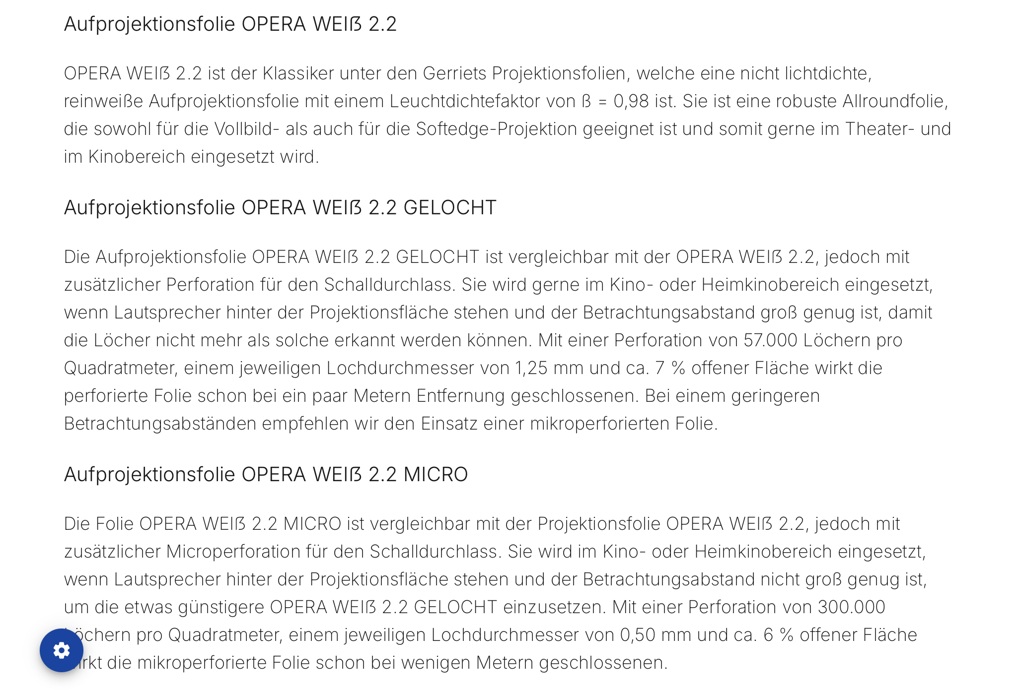

Co prawda w miedzyczasie Kino Domowe to juz nie moja specjalnosc, ale 20 lat temu to byl moj temat i intensywnie sie tym zajmowalem. Takze ekranami.
Czyli…
Za „moich czasow“ klasyka materialow na ekrany w kinach domowych byla „Opera Weiss“ firmy Gerrits. Na wszystkich forach, sklepach, bla bla bla w kregach KD wszyscy pisali i uzywali wlasnie ten material. Jest dostepny zarowno jako „normalny“ jak i „perforowany“ czyli dzwiekoprzepuszczalny (glosniki za ekranem) w dwoch wersjach z rozna wielkoscia perforacji w zaleznosci od odleglosci od ekranu
Co prawda, wszystko jest po niemiecku (nie chce mi sie tlumaczyc), ale mysle ze pokapujecie o co chodzi i znajdziecie to w sieci / w Polsce
