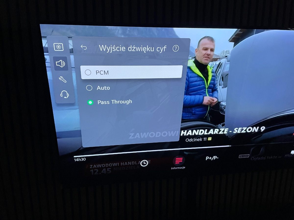

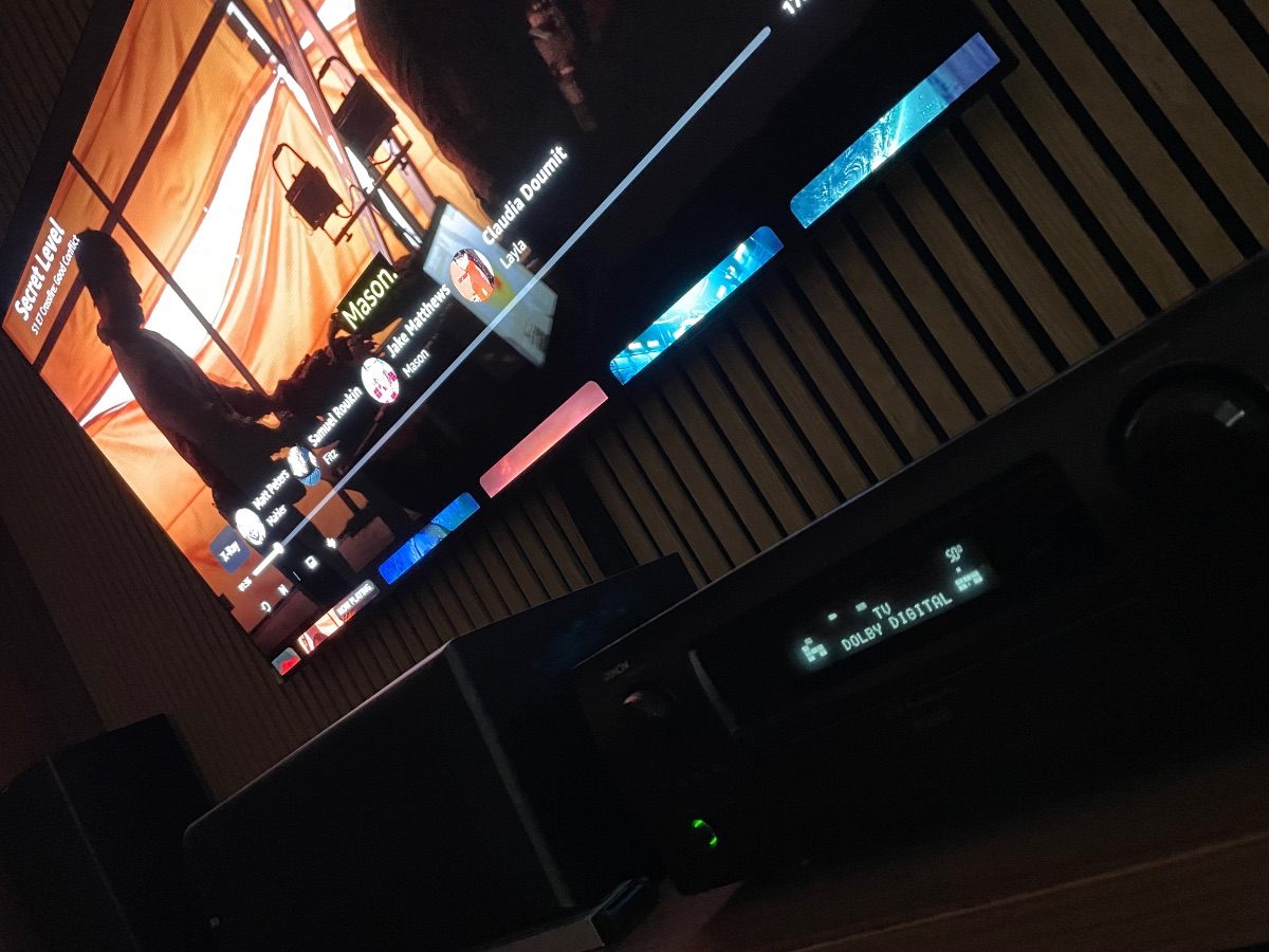

4 minuty temu, MarcinRejek napisał:
Specjalnie włączyłem serial animowany z Dolby Atmos
i teraz masz zdjęcie z amplitunerem 4810 bez Audyssey i suba bo go sprzedałem wczoraj
Od kiedy Prime ma taki wygląd na Windowsie? Czy to nie z Windowsa?
i następnie
Moja odpowiedź tyczy się kolegi @Milo nie Twojej... proszę przeczytać wpisy dokładnie.

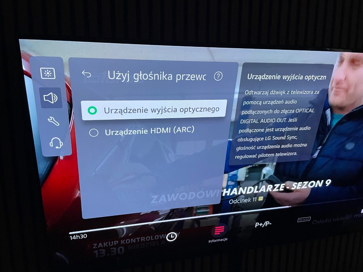

3 godziny temu, MarcinRejek napisał:
A tak mam na TV
i następnie
Ok dzięki. Widzę, że też masz LG. No nic będę u ojca to jeszcze pokombinuje, bo nie mogę wejść w zakładkę właśnie "wyjście dźwięku cyfrowego" nie jest wgl aktywna, może dlatego, że jest ustawione wyjście "głośnik TV i wyjście optyczne" Spróbuje dać na samo wyjście optyczne jak się będzie dało.
Zaloguj się, aby zobaczyć treść (możliwe logowanie za pomocą ) Edytowane przez Milo

W dniu 18.12.2024 o 15:03, MarcinRejek napisał:
A tak mam na TV
i następnie
Ustawiłem tak jak u Ciebie i działa u ojca Dolby Digital, tak że jeszcze raz dzięki za tipa👍
