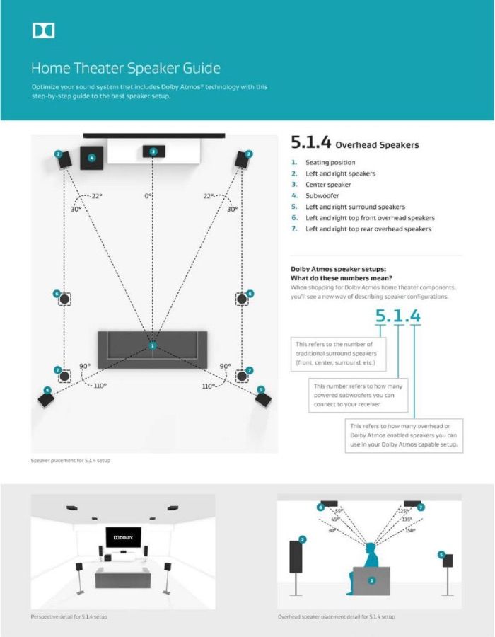

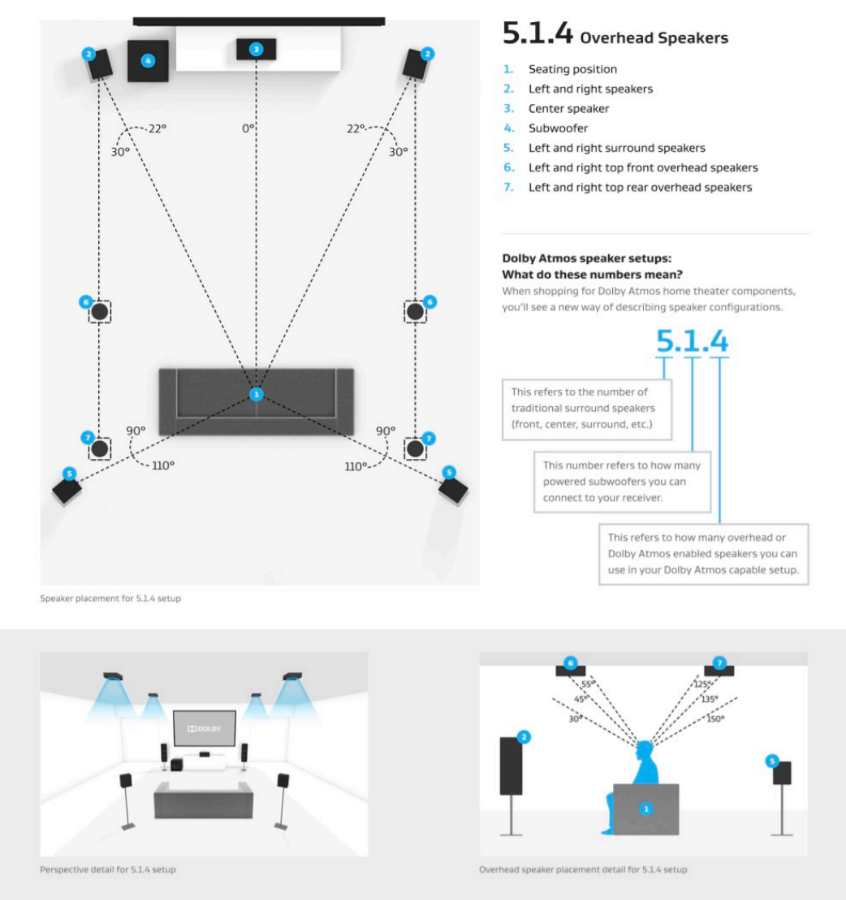

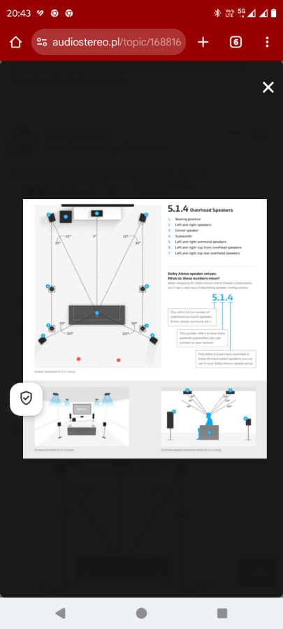

Dodam jeszcze zdjęcia byś wiedział o co chodzi. IMG_1015.thumb.png.ab77f7772f21f1fbfb5430a567a15edf.png
to jest prawidłowe rozmieszczenie atmosów gdzie mamy płynne przejście tak jak w kopule, natomiast tutaj poniżej
dźwięk leci ku tyłowi i nagle się cofa w stronę słuchacza by zakończyć lot w dolnej warstwie, jest to nie zgodne ze sztuką dzwięku obiektowego
Rejek dobrze gada. Narysuj swoje pomieszczenie z kanapą w oryginalnych proporcjach i podaj wysokość pomieszczenia to wyznaczymy dokładnie jak to powinno być.
Może i dobrze gada tylko, że te obrazki nie mają na celu przedstawienia właściwej pozycji głośników warstwy górnej. To o co mu chodzi da się ładnie ogarnąć w 7.1.4 bo jest surround back ale w 5.1.4 taki kompromis występuje.

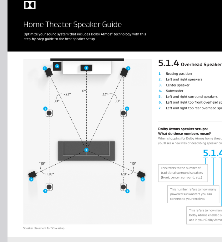

gdzie pobrałeś swoją ?
Zaloguj się, aby zobaczyć treść (możliwe logowanie za pomocą ) Edytowane przez fetek
No i bądź mądry i pisz wiersze, oba rysunki niby o tym samym, a jednak różnica na tyle całkowicie inna. Hehe, W tym drugim przypadku (rysunku) zmieszczę się z tylnymi atmosami 😉
No burdel mają niesamowity, prawdę mówiąc konfiguracji Marcina nie znalazłem ale to co pisał ma sens. Po za tym miał kilka konfiguracji więc raczej wie co mówi.

Ja też jedyne co mogę znaleźć oficjalnego to
I w tym przypadku to by mnie ratowało
https://www.heimkinoraum.de/tests/3d-sound-mit-dolby-atmos-der-aktuelle-stand-der-dinge-teil-1-70
Dobra, przejrzałem swoje pliki na dysku twardym i znalazłem.
Gdy ja instalowałem Atmos to było w latach 2018-2019 i korzystałem z oficjalnego instalatora Dolby:
https://www.dolby.com/siteassets/technologies/dolby-atmos/atmos-installation-guidelines-121318_r3.1.pdf
Jest tam wszystko wyszczególnione jak rozmieścić kolumny, kąty, szerokość itd....
No to wychodzi na to, że wytyczne Dolby też ewoluują na przestrzeni lat (jednak to już 7 lat minęło) i prawdopodobnie czy zrobi się po staremu czy nowemu to i tak będzie dobrze. Chyba, że ścieżka dźwiękowa do formatu Dolby atmos jest też nagrywana do konkretnych ustawień. Więc może jest tak, że nowsze ścieżki będą lepsze w aktualnie rekomendowanym ustawieniu.
Jak bym miał robić dziś Atmos-a to bym zrobił tak jak kiedyś, nie wyobrażalne dla mnie jest to najnowsze ustawienie bo tworzy się taka parabola dźwięku
Front↗️Przedni Atmos↘️Surround↗️ Tylny Atmos
Dla mnie jest to nie dorzeczne takie ustawieni. Ci co mieli kiedyś instalacje taką jak ja to dziś zmieniają/kombinują by zrobić to inaczej w sensie tak jak dziś Dolby poleca? Śmiem twierdzić że nikt nic nie robi i dalej użytkuje tak jak ma....
