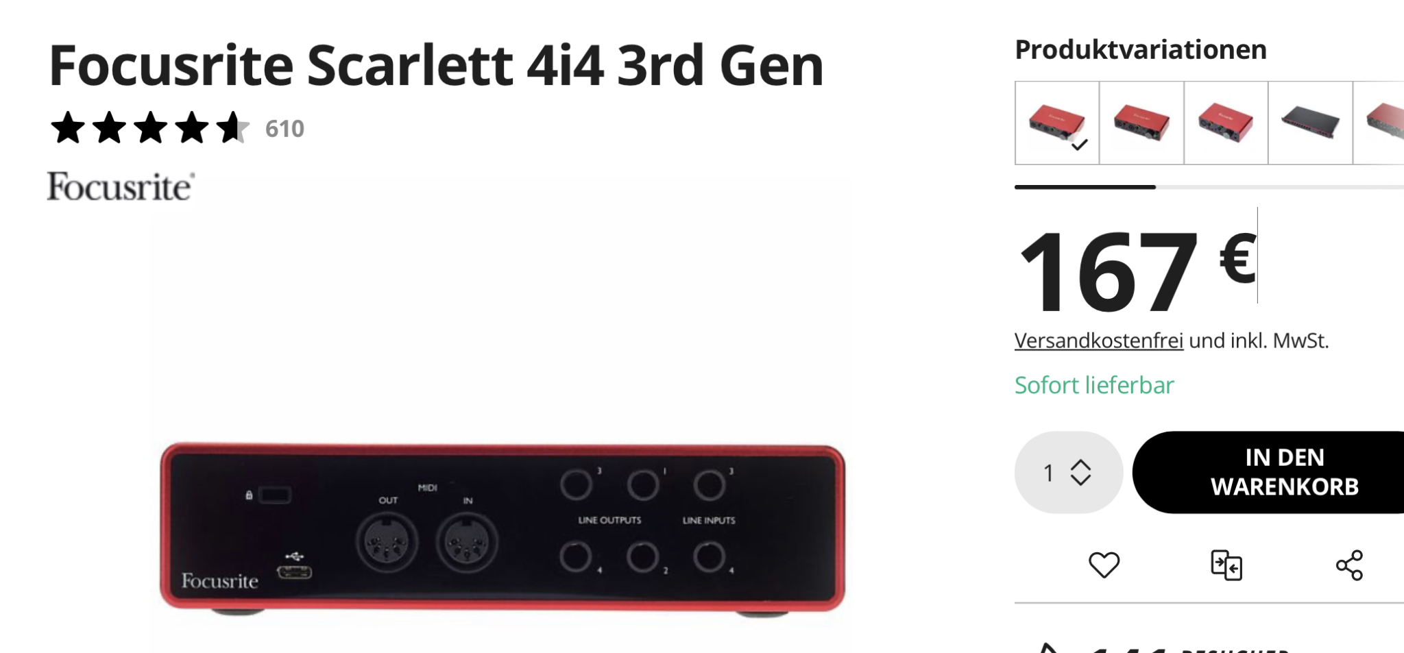

Cos takiego?
1) komputer do wejscia USB
2) gitara do wejscia analogowego 1 albo 2
3) BD do wejscia analogowego 3/4
Sluchawki do wyjscia sluchawkowego (z regulacja glosnosci)
Wzmacniacze/Glosniki do wyjsc 1/2 i 3/4 (z regulacja glosnosci)
O, jeszcze jest miejsce na wokal!

3 godziny temu, xajas napisał:
Cos takiego?
Zastanawiam się właśnie czy to nie jest jedyne rozwiązanie, jeśli chcę włączyć w cały system odtwarzacz. Obchodziłbym też wtedy całkowicie Xonara w przypadku PC (gdybym wpiął się przez USB), prawda? Chciałbym tego mimo wszystko uniknąć.
Nie dałoby się go może jednak wykorzystać jako "wzmacniacz", na przykład łącząc odtwarzacz przez S/PDIF? Wtedy mógłbym użyć tylko prostego przełącznika dla wyjścia słuchawkowego z komputera/wzmacniacza. Wybaczcie, jeśli gadam kompletne głupoty. 😄
Gdybym zdecydował się jednak zorganizować coś osobnego dla odtwarzacza i nabył tylko prosty przełącznik do komputera/wzmacniacza, czy jest coś na co powinienem zwrócić uwagę wybierając go? Wystarczy najtańszy z popularnych, z przynajmniej 2 wejściami?
