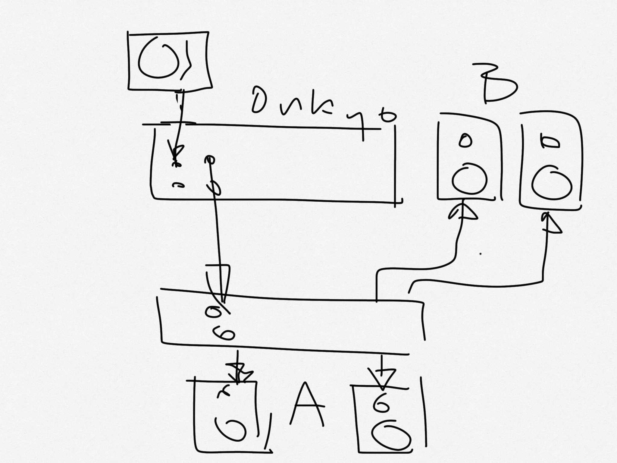

Aby wykorzystac preamp w Onkyo a sterowac caloscia przez Rotela
1. Podlacz gramofon do wejscia Phono w Onkyo (wzmocnienie sygnalu Phono odbywa sie w Onkyo) i wybierz jako zrodlo Phono
2. Podlacz wyjscie Tape 1 albo 2 z Onkyo do dowolnego wejscia Rotela (np. Aux albo CD)
3. Podlacz glosniki (A albo B) do Rotela
4. Wzmocnienie/regulacja tonow odbywa sie przez Rotela
5. Mozesz tez wybierac rozne glosniki (np. B. Obok gramofonu)

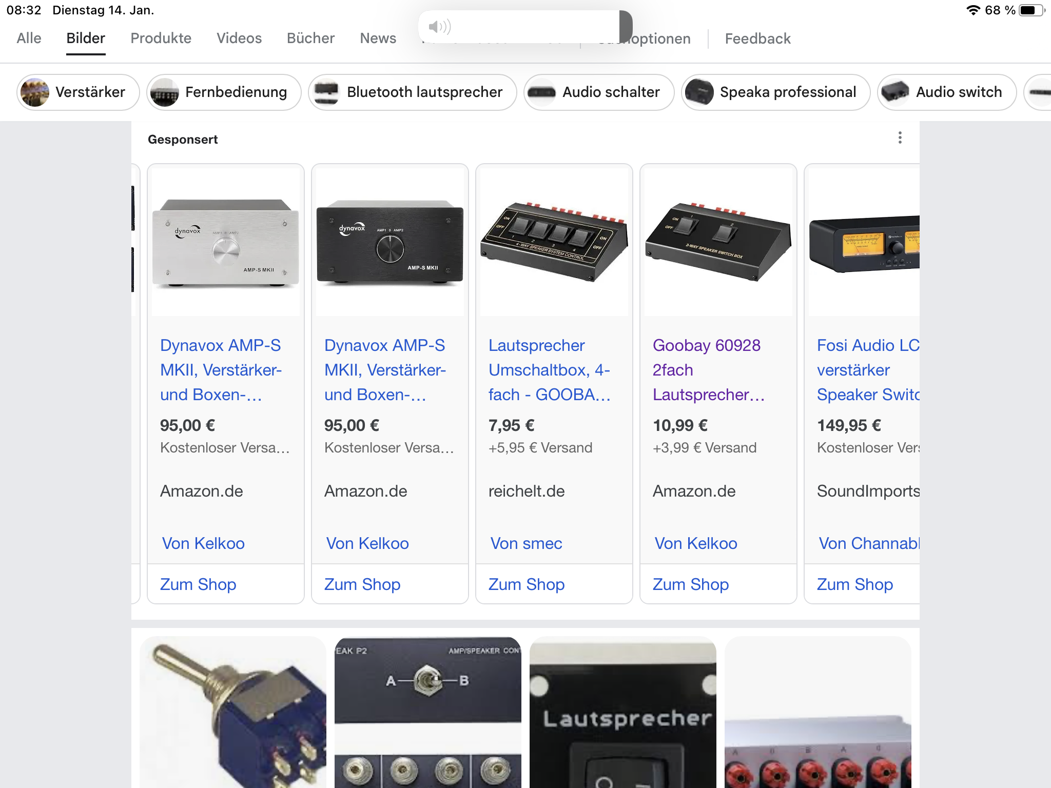

Albo kup przelacznik glosnikow (mozesz podlaczyc jedne glosniki do dwoch wzmacniaczy)
