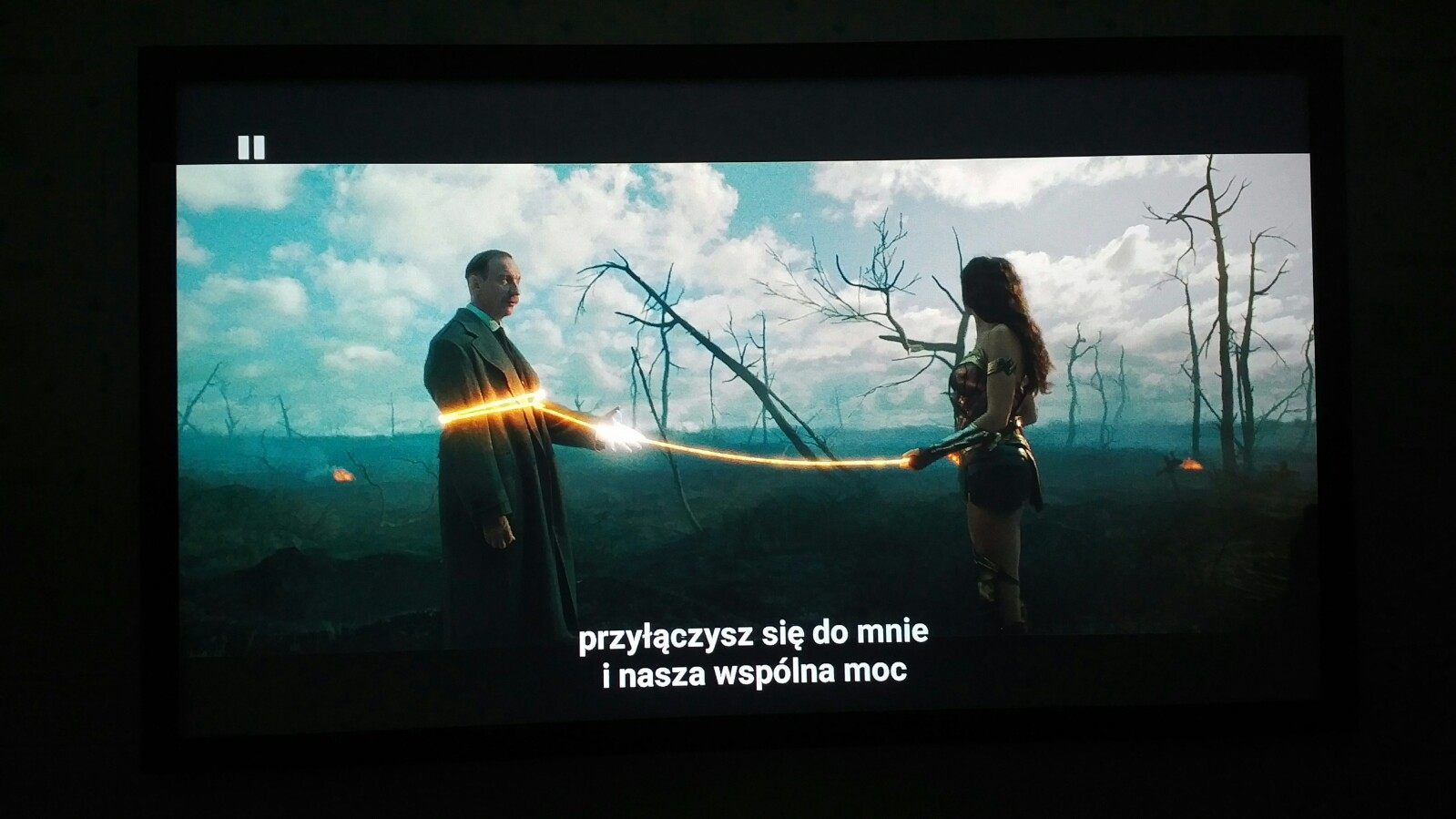

3 godziny temu, RAF77 napisał:
No właśnie widać nawet na zdjęciu że masz brzydki ten HDR. Może masz zepsuty projektor albo ten cały ekran ALR, tak ci kaszani obraz.
To jest zdjęcie z wątku na HDTV po zaaplikowaniu ustawień o których rozmawialiśmy. Nikt  nie zwrócił uwagi że obraz jest słaby i błędny a wielu poklepało. Tyle są warte fora.
Co gorsza samo podejście udowodniania że ludzie totalnie nie wiedzą w czym tkwi problem, poprawny obraz mieli tylko ludzie z odtwarzaczami BD.

14 minut temu, Fanek napisał:
Ja też nie mam problemów z HDR jakby co, mam w tej chwili trzeci projektor z HDR.
Fetek podrzuć jakieś zdjęcia jak u Ciebie to wyglada
Nie jesteś w stanie tego zweryfikować.
Wgranie nowych krzywych HDR również niczego nie poprawia, jest masę komentarzy typu "seemed very washed out - same problem I had before."
Edytowane przez fetek
Moje oczy są w stanie zweryfikować, że obraz wygląda okej, tutaj z poprzedniego Epsona 7300, dodam że mocno skompresowane bo można na forum wrzucić max 2mb, a nie chce już mi się bawić, zajmują po 200kb z pierwotnego kilku mb, a i kto próbował robić zdjęcia telefonem wie że to wcale nie takie proste.
@fetek  pokaż jak to u Ciebie wygląda może coś doradzimy
Załóżmy że jest podobnie do tego co wkleiłem choć efekt jest różny zależnie od ustawień kodi. Jaki masz pomysł ?
Biorąc pod uwagę że masz jasną ścianę a tutaj jest czarna jak smoła to oglądam efekt bardzo mocnej obróbki przez aplikacje a mimo to obraz jest powiedzmy że poprawny (pierwsze zdjęcie) co sugeruje że w realu jest inaczej. Na drugim zdjęciu widać że aplikacja / matryca nie poradziła sobie z przepaleniami.
no ale to tylko zdjęcia.
Ale nie widziałem co wklejałeś?  gdzie, podeślij linka
Mam ciemną ścianę na której wisi ekran, pozostałe są jasne, tam nie ma żadnej obróbki, to zdjęcie prosto z pamięci telefonu, którego już dodatkowo nie mam. Na drugim zdjęciu to nie przepalenia tylko odbicia od sufitu w jasnej scenie nieba.
Ja używam Mx Player na boxie z androidem, jeśli to ma znaczenie. Kodi nie używam, poka jak to u Ciebie wyglada

26 minut temu, Fanek napisał:
Czytałem końcówke strony na telefonie i przeoczyłem to zdjęcie, faktycznie średnio, ale to może taki kadr akurat trafiłeś/ tak zdjęcie wyszło, chyba że stwierdzasz to po obejrzeniu całego filmu "jak słaby obraz jest na tych zdjęciach" , zakładam że żródło filmu było dobrej jakości. U Ciebie lewy górny na jasnej scenie też widać degradacje lekką czerni od odbicia.
To NIE JEST MOJE ZDJĘCIE !!! i osobiście nie widzę tam żadnej czerni 😝
Wszystkie zdjęcia takie są, wszystkie obrazują klasyczny problem z HDR.

Masz dwa projektory w domu?
Pokaż foto.
Czytałem bardzo wiele tematów dotyczących tej problematyki i nigdzie nikt nie uzyskał poprawnego HDR, konkluzja była zawsze jedna HDR -> SDR.
Naprawdę nie wierzę że masz tyle szczęścia
No widzisz właśnie jak foto się nadaje do pokazywania, oceniania obrazu. .
Ja myślałem, że to twój "brzydki obraz" a to niby ten "ładny" był na zdjęciu.
Nikt ci nie karze wierzyć.
Ja napisałem jak jest u mnie.
Na ekranie alr i bez zaciemnienia konkretnego, nigdy nie będziesz miał super obrazu z projektora.
I jeszcze kodi jako odtwarzacz , przecież to się nie nadaje do HDR, absolutnie.
Mx player, Kodi, to się nadaje na telefonie oglądać.
