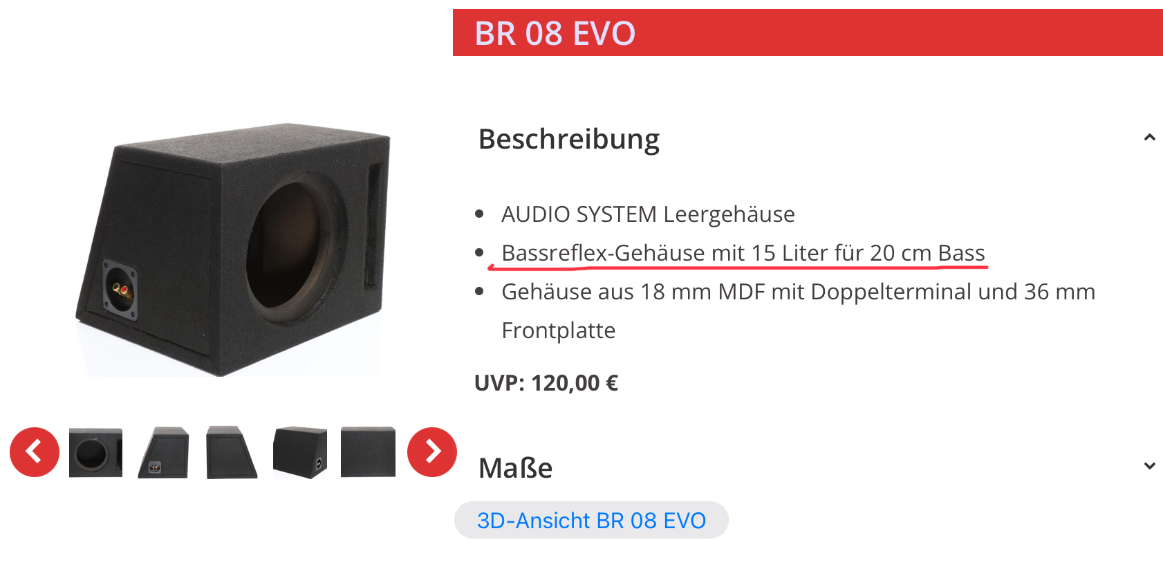

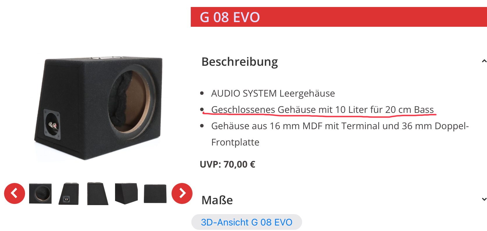

Jak to mowia od lat tutaj  na forum "fizyki nie oszukasz " ja mam starego suba  ukonczyl juz 31 lat i ma sie dobrze , glosnik ma 10 cali  i basreflex z malym otworem wzmacniacz analogowy    obudowa 50 l   a na zamkniety to musialaby miec ponad 100 litrow ...inne rozwiazania to triki i oszustwa uciazliwe na dluzsza mete.

Ktory chcesz wybrac? Ten DF (Down Fire) czy FF (Front Fire)
Nie, jest dokladnie na opak.
Obudowy BR sa wieksze.
Napatrzyles sie suby estradowe....mylisz sie
Zamiast zgadywac, domniemac i wierzyc podejrzanym kolegom, sprawdz
