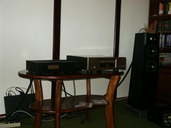

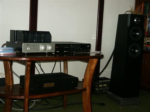

Wróciłem z odsłuchu klona u znajomego.
Grał bardzo ładnie, choć u mnie w torze odsłuchowym spisywał się lepiej - myślę ,
że po prostu z B&W Nautilusami 804 było bardziej selektywnie - clon pokazał więcej niż z BC Acoustique Araxe , no i okablowanie inne.
Zauważyłem, że Gaincard 3 jest bardzo wrażliwy na okablowanie po zmianie interkonektu microfonowego Gothama na XLO Referenc 2 ,dźwięk się zmienił diametralnie, poprawiło się praktycznie wszystko, żałowałem później ,że nie miałem z sobą Red Dawna.
Porównywaliśmy go z lampą chińską za ok. 4000zł.
Clon pokazał większe wypełnienie - bogatszą średnicę, był bardziej szczegółowy, lampka grała jakby szczuplejszym dźwiękiem. Bas to już popis Clona w ogóle nie było co porównywać.
Chińczyk pokazał ładną barwę inną od tej z Gaincard 3, ale to ogólnie znane zjawisko i lampiarze wiedzą o co chodzi.
Oba klocki pokazały, że wysokie mogłyby być lepsze. U mnie na 804 było nieźle, ale na BC Acoustique Araxe mimo możliwości regulacji wysokich zworkami z tyłu kolumny było gorzej.
Clon ma coś w sobie co przykuwa do fotela co pozwala cieszyć się muzyką, a nie sprzętem, po prostu chce się słuchać, słuchać i słuchać.
Nic nie męczy, a czas upływał i tylko zmieniałem płyty.
Dodam jeszcze zdjęcia, ale nie wiem jak wyjdą ;-)
[obrazekLUKASZ-289075_1.JPG] [obrazekLUKASZ-289075_2.JPG] [obrazekLUKASZ-289075_3.JPG]
