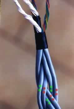

Jestem ciekawy czy ktoś już robił bądź ma kable głośnikowe zrobione z CAT5
mam obecnie (na razie ) 2x2.5mm i to nie jest to
planuje fronty okablowac czymś lepszym ale tak abym dalej żył i nie jadł zupek chińskich
oczywiscie planuje dac na bi-wired ( przy takiej ilosc jest jak to zrobić ;) )
teraz dam 2 linki ktorem mam na temat tego typu cabli
1.
2.
Nosze sie z zamiarem zrobienia tego monstrum i prosiłbym aby szanowni userzy co mieli juz do czynienia
z tego typu kablami podzielili sie swoimi opiniami, poradami etc.
Pozrawiam Bor

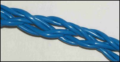

Ja mam kable ze skrętki CAT-5, tylko single wire. Zrobiłem je według takiego przepisu:
Wyparły z mojego systemu kable Klotza i uważam, że w tej cenie nie maja konkurencji. Choć zalezy co kto lubi.
Grają przejżyście z obszernym basem, może mają nieco wycofaną górę. Scena i przestrzennośc jest super.

Ja też mam CAT5 jako głośnikowce, niestety nie mam aparatu....., ale z grubsza wygląda to tak, że na kabel "idzie" 6x 3 m skrętki obranej ze zbiorczej izolacji, wygładzone i wspólnie równo skręcone. Całość upchnięta w oplot od linki wspinaczkowej (ślyczny żółty), zakończone podwójnątermokurczą i złoconymi widełkami.
Co do brzmienia (w stosunku do oehlbaha - płaskiego, "srebrnego" 2x2,5 mm2 19pln/m) basu jest mniej, ale średnie i wysokie tony naprawdę mogą się spodobać i dystansują oehlbacha o klasę (imho). Następny planowany projekt to plecione cat5 po obwodzie rurki), Miałem też IC z cat5 ale niezbyt mnie przypadł do gustu, znacznie lepiej brzmi kabel SATA f-my Gigabyte a jeszcze lepiej pojedyncze srebrzanki w koszulkach bawełnianych w warkoczu 2+2

Wykonanie to banał (prawie). Potrzebne są 4 odcinki równej długości i koszulka bawełniana olejowa (termoodporna) lub zwykła - ja takowe kupowałem w zakładzie przezwajania silników.
Każdy drut wciskamy w koszulkę, następnie trzeba zapleść w warkocz z 4 (bardzo podobnie do warkocza z 3, z tym, że przekłada się DOŁEM pod 2ma żyłami i wraca się 1 żyłę (kable bodaj XLO mają taki splot) potem z drugiej strony. trzeba pilować żeby równo układać sploty bo potem paskudnie wygląda. Po zapleceniu można zostawić tylko w takiej izolacji (koszulki olejowe wytrzymują bodaj 1000V) albo oprawić w termokurcza (byle miękkiego) albo w jakiś oplot (np nylonowy od linek wspinaczkowych) albo wyciągnąć sprytnie żyły z lappkabla i zyskać dodatkowo ekran ;-) (tego nie próbowałem ale na oko wykonalne).

zrobiłem 2 sznury z 2xcat5 czyli 16 drucikow (dł kabla 2.5m)
moje testy wygladały tak
(zestaw testowy denon 1705 + wharfedale crystal 40 ) =prosze sie nie smiac=
lewa kolumna podłączona normalnie kalbem budżetowym 2 x 2.5 mm
prawa była bi-wired
a) tweter na 2x2.5mm budzetowka a na sredni i wofer cat5(2x8cabelków)
b) podłączenie odwrotne od "a"
